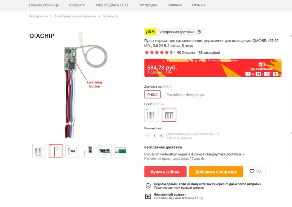

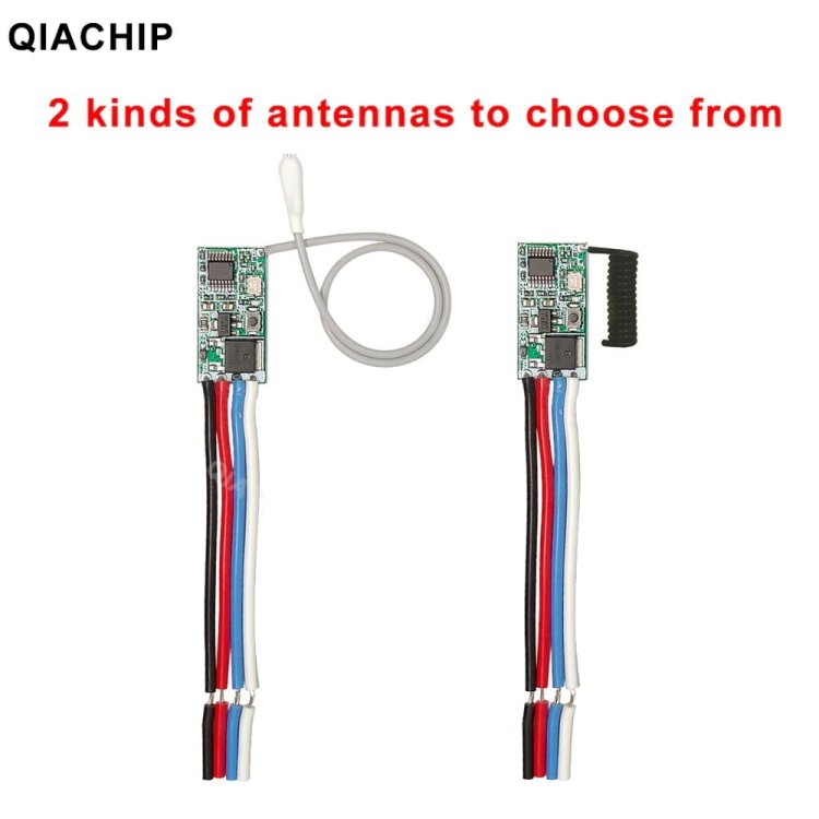

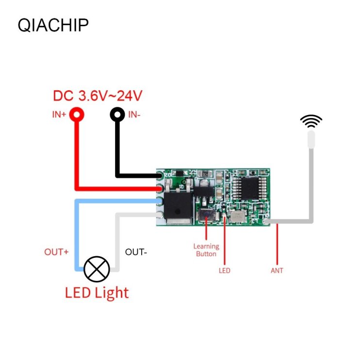

Небольшой обзор еще одной модели одноканального модуля - приёмника дистанционного управления на 433 (433,92) Мгц.
qiachip-1.thumb.jpg.01d0e6a68ba250958cf171fbd3b6f9ef.jpgrc-1.thumb.jpg.13bb910ceb87259fb613fc82e637ebed.jpgrc-2.thumb.jpg.55a7ea2ffb14e704e3827ef7380abfa5.jpg
Они похожи на все описанные выше приемники ДУ которые имеют "обучающую кнопку". Но в отличие от них у этих модулей нет реле, вместо реле тут транзисторный ключ.
Вот таким бы приемником управлять с радиостанции.

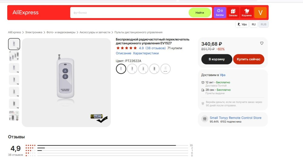

Для показанных вами модулей на 433 Мгц есть на Алиэкспрессе более мощные пульты с телескопической антенной. Они реально более мощные, например у меня  маленькие пульты не пробивают кирпичную стену дома обшитого металлическим сайдингом, а эти пробивают. Найти их легко, есть с разным количеством кнопок, выглядят примерно так:
Баофенг приделать к этим приемникам боюсь не получится, потому что передатчик передает некий код опознавания, по которому приемник опознает что работает "наш" передатчик, и выполняет его команды, а все остальные передатчики игнорирует.
