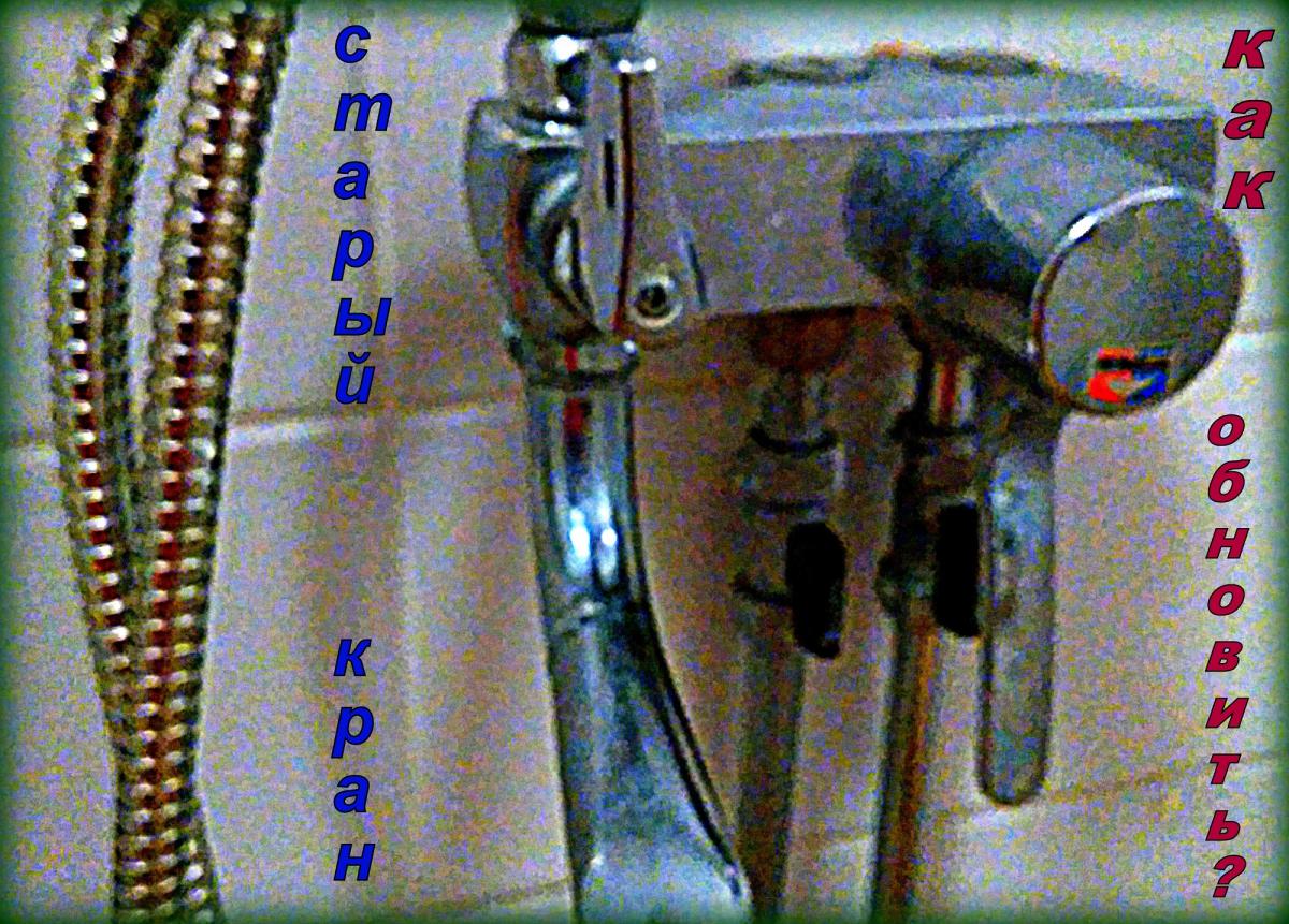

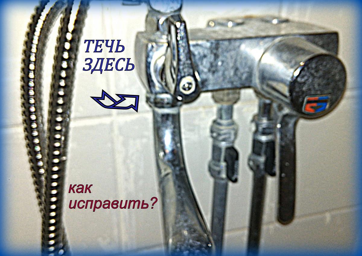

Ёжкина Posted December 4, 2015 Report Share Posted December 4, 2015 Вот и добрались постепенно до крана в душе... Начал-таки подтекать... Высмотрела на замену шланг: http://www.biltema.se/sv/Bygg/VVS/Badrum/Duschset/Duschslang-2000022005/ Надеюсь,что его заменить мы сможем достаточно успешно. А вот какие прикупить прокладки для кран-буксы, я в растерянности... Предлагаются вот такие размеры: http://www.biltema.se/sv/Bygg/VVS/Ror-och-rordelar/Avloppsror-och-rordelar/Gummipackning-2000020986/ 3/8" 1/2" 3/4" 32 мм "Люди добрые, поможите советом!" Link to comment Share on other sites More sharing options...
Gesha45 Posted December 4, 2015 Report Share Posted December 4, 2015 @Ёжкина, С заменой шланга справитесь без сомнения. А вот,чтобы посоветовать прокладку для вентильной головки(кран-буксы) нужно её видеть. Ведь никто не знает какие они у вас. С резиной или с керамикой. Кстати, http://www.biltema.s...ing-2000020986/ это совсем не то что нужно. Link to comment Share on other sites More sharing options...

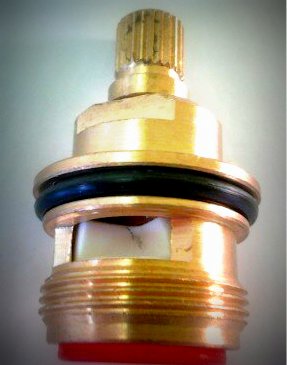

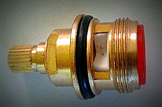

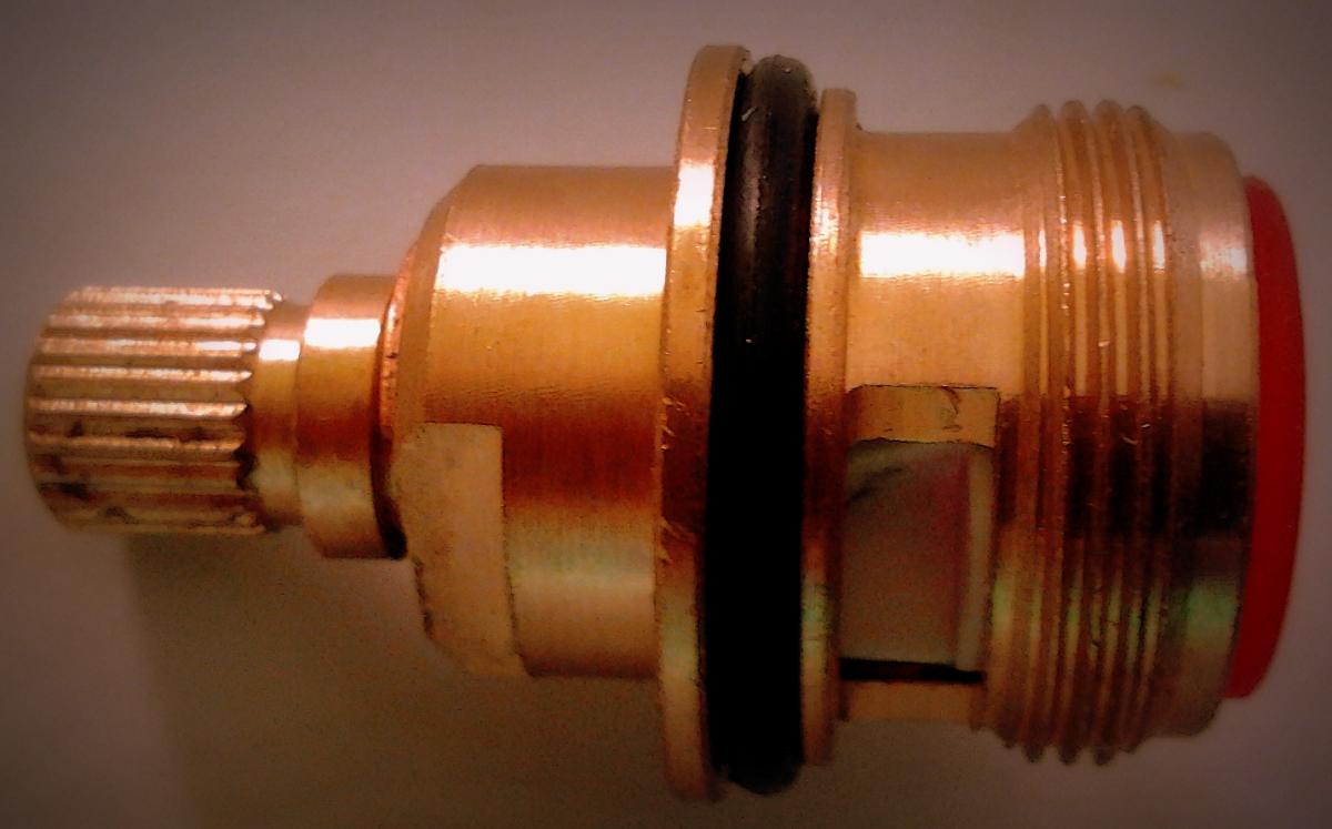

Ёжкина Posted December 6, 2015 Author Report Share Posted December 6, 2015 новые кран-буксы а ЭТИ кран-буксы все стандартные? я тут в продаже присмотрела что-то вот такое: https://www.vvsobadrum.se/reservdelar/reservdelar-blandare/oras-kranoverdel-till-nova это точно - и есть кран-букса? а то тут перевод странный: Высокая Раздел Кран Link to comment Share on other sites More sharing options...
Gesha45 Posted December 6, 2015 Report Share Posted December 6, 2015 это точно - и есть кран-букса? Да, это и есть кран-букса, с резинкой. Link to comment Share on other sites More sharing options...
Mercilaud Posted December 6, 2015 Report Share Posted December 6, 2015 а ЭТИ кран-буксы все стандартные?Стандартные. Только стандарты разные. Русско-советские кран-буксы имеют резьбу 1/2 дюйма,Турецко-европейские 3/8". На российских рынках некоторые шибко "грамотные" продавцы называют буксы 3/8" импортными полдюймовыми :) Link to comment Share on other sites More sharing options...
Gesha45 Posted December 6, 2015 Report Share Posted December 6, 2015 а ЭТИ кран-буксы все стандартные? В вашем случае стандартные. Ибо откуда взяться в Швеции советско -русским смесителям. Турецко-европейские 3/8". Букс на 3/8 дюйма не бывапо сроду а вот на три четверти раньше встречались. На 3/8" было очень много подводок к импортным смесителям и краникам для отключения смесителя. Link to comment Share on other sites More sharing options...

Ёжкина Posted December 7, 2015 Author Report Share Posted December 7, 2015 снять одну буксу и показать её в магазине. Вчера была в магазине - вот что нашла, но пока не уверена,что купила правильную деталь. Одна не могу приступить к ремонту, жду "помощников"... Пока консультируюсь у вас.. про дюймы ничего не написано -вот и разбирайся как хочешь... Link to comment Share on other sites More sharing options...
Mercilaud Posted December 7, 2015 Report Share Posted December 7, 2015 (edited) Надо видеть, что стоит сейчас. Пока никакого коммента оставить не могу. А вывернув старый можно попробовать ввернуть новый и, возможно, советы не понадобятся. А там на керамике видно что-то похожее на трещину. Или это ворсинка или дефект фото? Edited December 7, 2015 by Mercilaud Link to comment Share on other sites More sharing options...

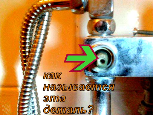

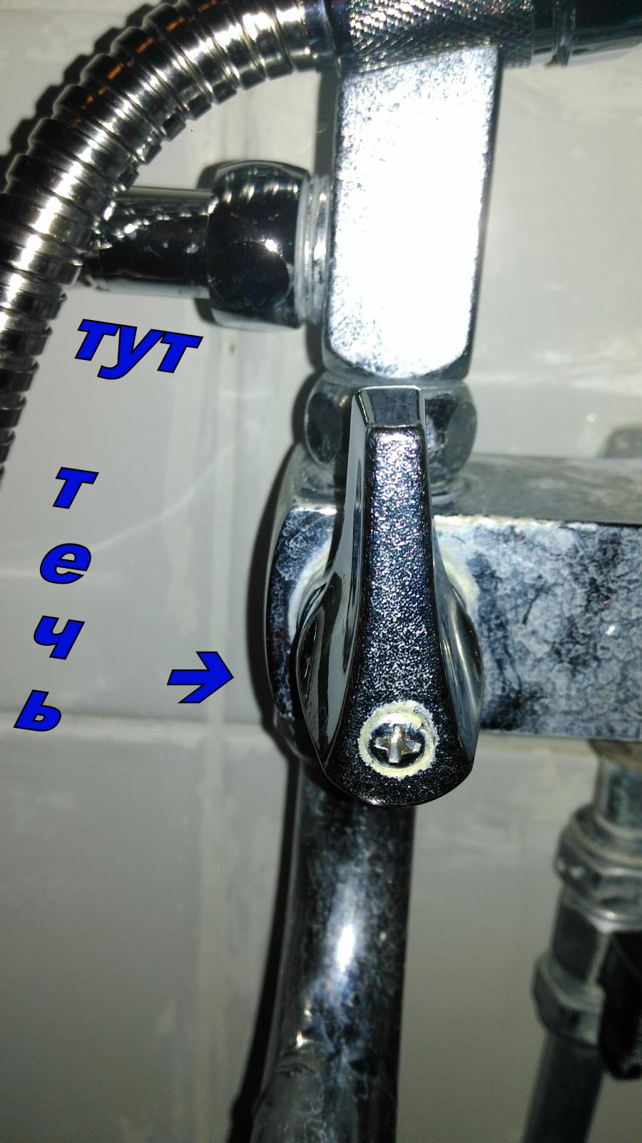

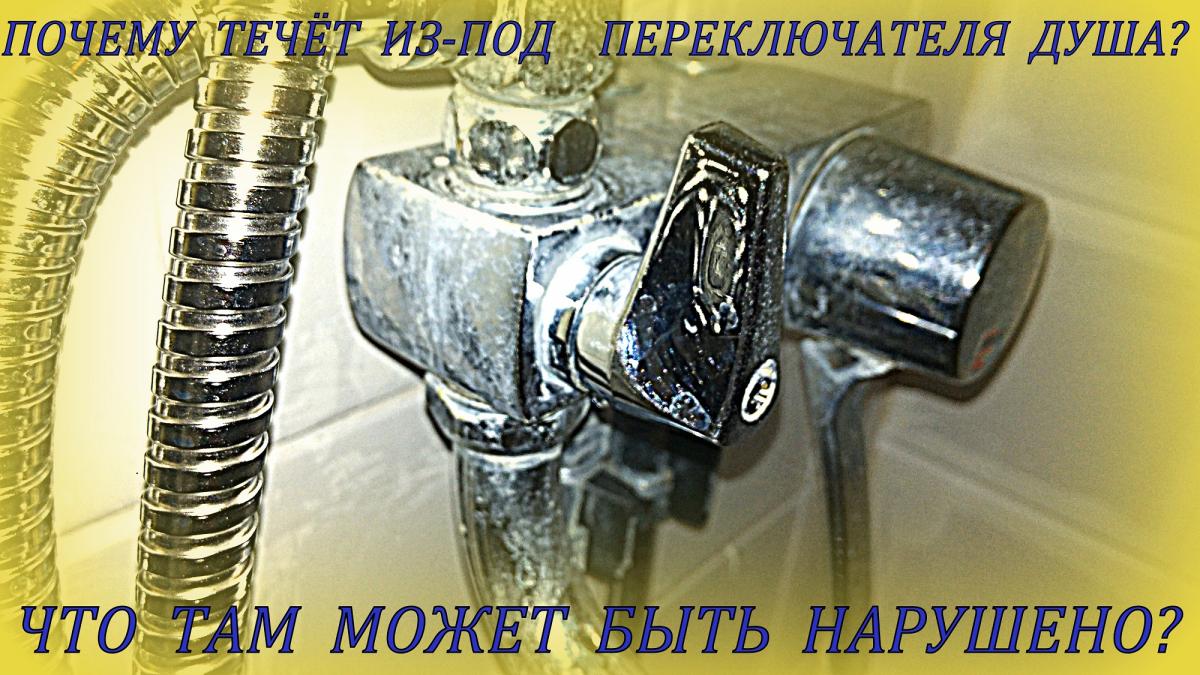

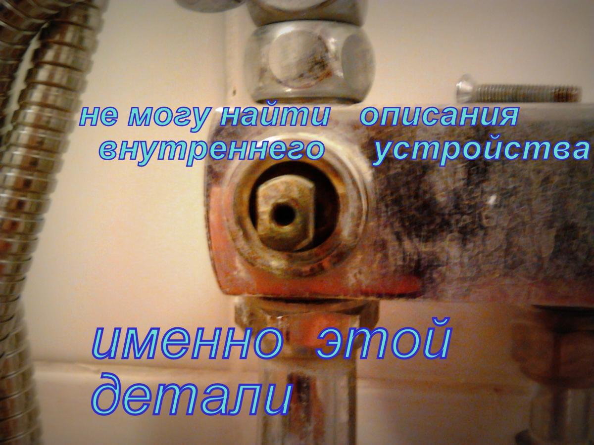

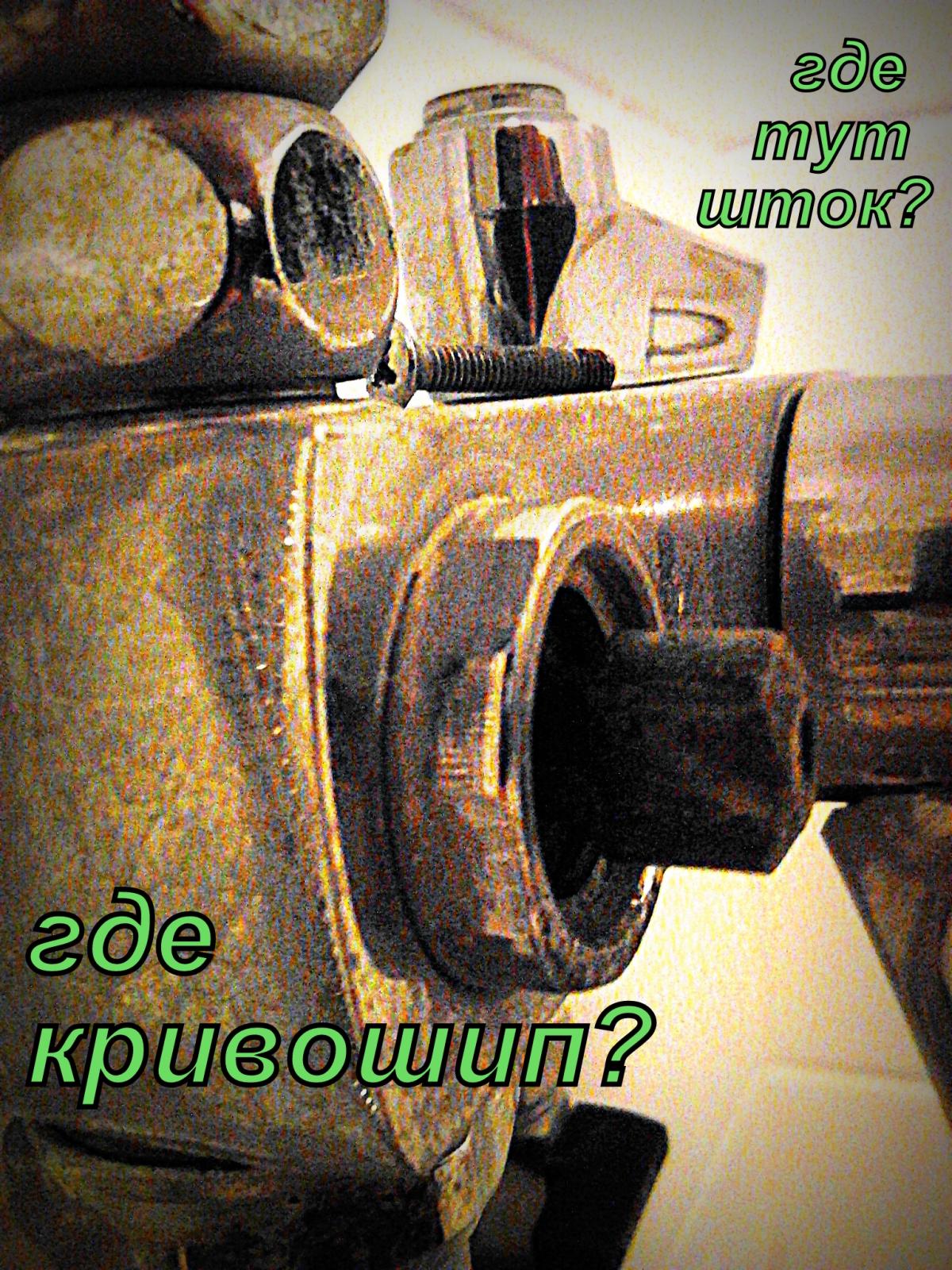

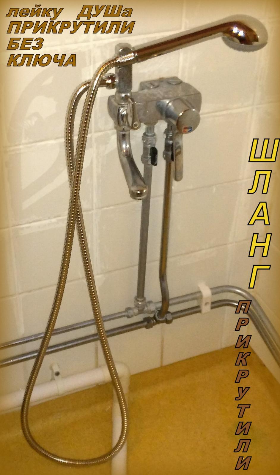

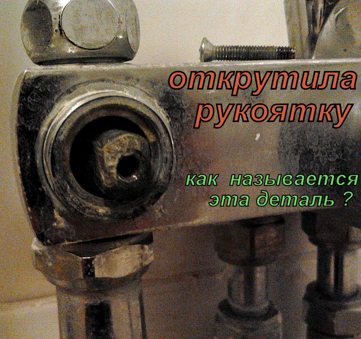

Ёжкина Posted December 8, 2015 Author Report Share Posted December 8, 2015 Надо видеть, Вы абсолютно правы! Сегодня осмелились и кое-что пооткручивали... Оказалось: там где протекало- оказалось не кран-букса, а просто переключатель между краном и душем. Теперь встал вопрос - а он по какой причине протекает? что там может быть повреждено? Буду возвращать эту кран-буксу, т.к. она оказалась пока тьфу-тьфу! - без надобности... Вот такие мы знатные сантехники,что даже приблизительно не представляем себе-что там в кране внутри и в каком месте ;) Что касается шланга- оказалось,что течь не в шланге, как предполагали, а протекает душевая трубка. Планирую прикупить новую. Правда не знаю как будем ставить.Страшно трогать кран - а то откручиваем лихо, а в обратном порядке идёт со скрипом... Всё повёрнуто не в ту сторону ! Ужас! :smiles20(8): Link to comment Share on other sites More sharing options...
Ёжкина Posted December 8, 2015 Author Report Share Posted December 8, 2015 вывернув старый можно попробовать ввернуть новый приступать к крану очень страшно- вдруг чего сорвёшь?- проблем не оберёшься,однако на шланг мы решились и на лейку душа... ну и в переключатель заглянули-ничего не поняли...-подтекает... Link to comment Share on other sites More sharing options...
Gesha45 Posted December 9, 2015 Report Share Posted December 9, 2015 @Ёжкина,За более, чем 30-ти летний опыт работы с сантехникой, такой смеситель мне не втречался. Так что какие тут могут быть советы, кроме совета обратится к специалисту. И, вообще, самим в сантехнику лучше не лезть, если это не ваш частный дом, если вмешательством в электрику вы можете принести ущерб только себе, а вот с сантехникой можете принести ущерб живущим ниже. Link to comment Share on other sites More sharing options...

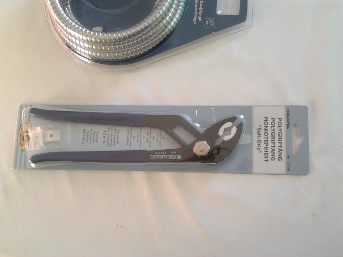

Mercilaud Posted December 9, 2015 Report Share Posted December 9, 2015 Добавлю, что для работы с электрикой обычно достаточно отвёртки, пассатижей и ножа, то для сантехнических работ требуются специальные инструменты и материалы. Link to comment Share on other sites More sharing options...
Ёжкина Posted December 9, 2015 Author Report Share Posted December 9, 2015 в сантехнику лучше не лезть глубоко и не лезем , а так - слегка по поверхности, т.к. страшновато... Link to comment Share on other sites More sharing options...
Ёжкина Posted December 9, 2015 Author Report Share Posted December 9, 2015 специальные инструменты и материалы. в магазине уже побывала и два мужика-шведа (из числа покупателей) мне посоветовали вот такой ключ... а он скользит на гладком креплении лейки от душа! Наверное, схожу-верну... Что за инструмент, который вместо затягивания - обнимает кран! ? Смешно! Link to comment Share on other sites More sharing options...
Teddy_Bear Posted December 10, 2015 Report Share Posted December 10, 2015 (edited) При ремонте сантехники самое страшное - протечка, а при ремонте электрики - пожар или остановка сердца в результате элекрошока. Выбирайте сами, что страшнее. совет обратиться к специалисту У Вас два крана для отсечки смесителя. Перекрываете воду и спокойно чините. Принцип простой - разобрать, сменить уплотнительные кольца (скорее всего у вас золотниковый клапан смесителя). Для замены вынуть старые резиновые кольца, с ними пойти в магазин, купить такие же, намочить их и вставить на старое место. Открыть краны. Но ремонт смесителя капризный - переключатель относительно букс сложный. Edited December 10, 2015 by Teddy_Bear Link to comment Share on other sites More sharing options...

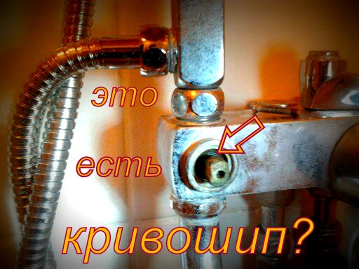

Ёжкина Posted December 10, 2015 Author Report Share Posted December 10, 2015 (edited) что страшнее. разумеется протечка! электричество я умею предварительно отключать... а вот со скрученными трубами - вряд ли справлюсь... золотниковый клапан смесителя). а увидеть это можно? Вот вроде бы проясняющая кое-что статья: http://smeciteli.ru/ploho-rabotaet-pereklyuchatel-dusha.htm Там рекомендуется выкрутить кривошип- вот этого места мы и не заметили- как к нему подобраться,чтобы выкрутить? - торчала только пипочка-на которой крепится флажок... а сам кривошип заглублён внутри корпуса крана... пойти в магазин, в магазине есть вот такие наборы прокладок: http://www.biltema.se/sv/Bygg/Fastelement/Sortimentlada/O-ringar/O-ringar-225-st-2000033229/ - 18 размеров уплотнителей и вот такой: http://www.biltema.se/sv/Bygg/Fastelement/Sortimentlada/O-ringar/O-ringar-50-st-2000017221/ - поменьше Склоняюсь к меньшему набору... Что думаете? На данный момент я прогнозирую вот эту причину: Неисправность смесителяУтечка по корпусу в месте расположения переключателяПричинаПрорвана прокладка переходника Способ устранения Отсоединить гибкий шланг 1 и вывернуть переходник 2. Замените прокладку или накрутите нитяное уплотнение на резьбу, оставив первые две нитки, начиная с захода резьбы, без уплотнения Советы из этой статьи: http://make-1.ru/1g/2_santehnik_5.php Мой кривошип как я его вижу - пока не куплены НОВЫЕ прокладки- открутить страшно... Edited December 10, 2015 by Ёжкина Link to comment Share on other sites More sharing options...
