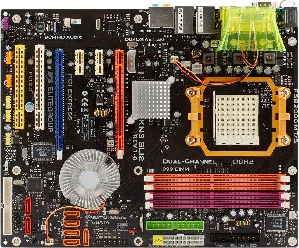

Nightwalker Опубликовано 13 сентября, 2007 Автор Жалоба Поделиться Опубликовано 13 сентября, 2007 Вполне реально... Хотя чаще бывают погнуты (или отломаны) контакты. Или же на шлейфе бывают перебиты жилки - кстати, совершенно для глаза (даже с лупой) незаметно... А реально чтобы блок питания не тянул?У меня есть другой блок питания хочу попробовать поставить его.Но там нету такогоь проводка который в разьёмчик втыкается.На скрине он выделен крсным.Скажите пожалуйста для чего этот разьём и будет ли работать комп если в этот разьём не втыкать кабель.(Просто нету) Ссылка на комментарий Поделиться на другие сайты Поделиться
Yezhishe Опубликовано 13 сентября, 2007 Жалоба Поделиться Опубликовано 13 сентября, 2007 Нет, материнка работать не будет, потому что это - линия питания процессора... Ссылка на комментарий Поделиться на другие сайты Поделиться
