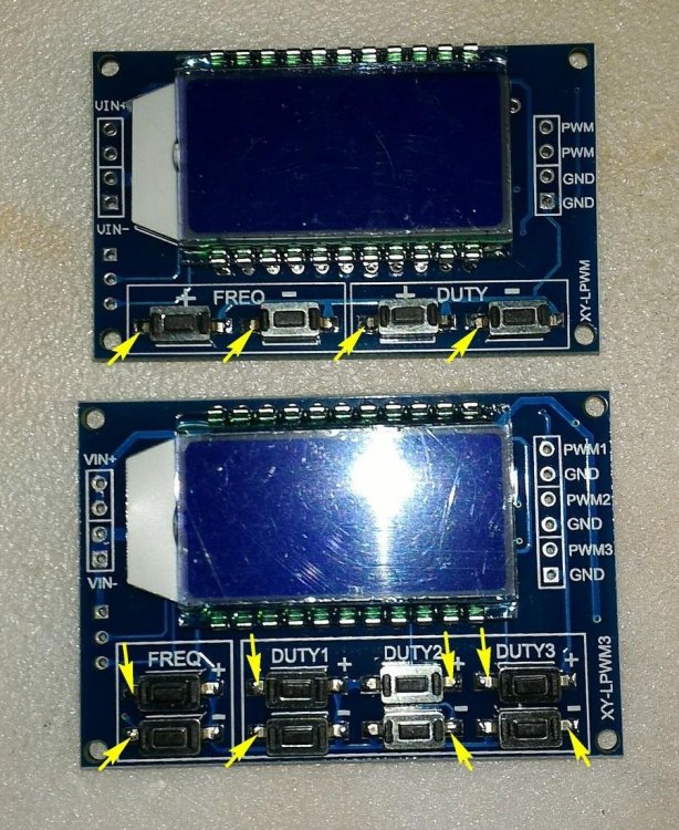

Модуль похожий на описанный выше, только трёхканальный. Регулировка частоты общая для всех каналов, а ШИМ регулируется отдельно для каждого канала. Частота и скважность отображается на индикаторе.
На фото он ниже, по сравнению с уже описанным одноканальным модулем.
Чем замечательны такие модули. Если на Алиэкспрессе или каком-то другом сайте вбить в поиск "ШИМ регулятор", то процентах в 90, а может и больше мы получим регулятор с переменным резистором в качестве задатчика. А это тянет за собой кучу проблем в том плане, что регулятор может находиться где-то в отдаленном месте, где некому крутить резистор.
Один раз видел на YouTube видео, где человеку надо было на модель самолета установить некий электромотор, обороты которого регулировались при помощи резисторного ШИМ регулятора. Так он приделал к переменному резистору рулевую машинку, которая крутила этот резистор, а сама работала от приёмника ДУ. Не, я тоже люблю поколхозить, но это уж по-моему всем колхозам колхоз. :)
На фото выше желтыми стрелками я обозначил контакты, на которые нужно подать логические нули от какой-то внешней аппаратуры, будь то инфракрасный или радио пульт ДУ, либо какая-то микросхема, или что-то еще что будет выдавать команды на регулирование чего-либо. То есть кнопки просто закорачивают на массу некий провод, который идёт к микросхеме, и это можно сделать и чем-то внешним. Таким образом эту плату можно сделать частью какого-то более крупного и сложного устройства. То есть "расширяемость" такого модуля будет выше чем у резисторного.
Насчет трехканального модуля. Я купил его в расчете на один будущий проект, который неизвестно будет или нет. Но в принципе при желании можно сделать контроллер для RGB ленты, правда понадобится аппаратура дистанционного управления на 6 каналов, которая будет выдавать на выходе логические нули, лучше если на выходе будут ключи с "открытым коллектором", то есть на выходе ДУ будет или ноль, или ничего. Скорее всего такой аппарат будет заметно дороже покупного и более продвинутого контроллера, но порой охота пуще неволи.
Управление двигателем постоянного тока сделать еще проще, достаточно двух каналов. PS: Имеется в виду каналов управления (больше/меньше). А канала ШИМ достаточно одного.

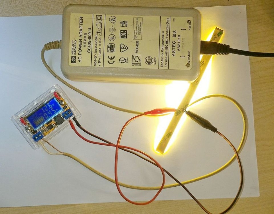

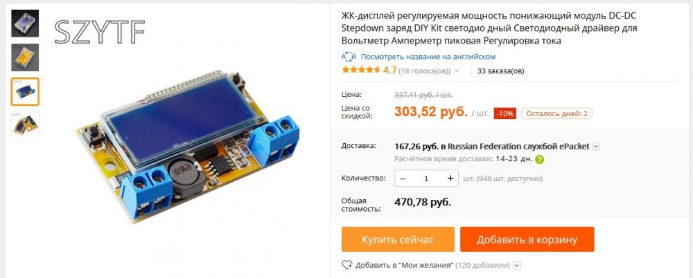

Когда-то давно купил на Алиэкспрессе понижающий стабилизатор постоянного напряжения. (Step-Down DC-DC converter). И успешно про него забыл. Но вещь оказывается вполне неплохая. Если не у каждого, так у многих имеются разные  ненужные блоки питания от старой техники типа сканеров, принтеров, ноутбуков, и т.п. Если добавить к такому блоку питания этот модуль, то  получим простой регулируемый БП с неплохими возможностями. У меня на фото показан древний БП от не менее древнего и уже не существующего принтера HP. Напряжение - 18 вольт, ток 1 ампер/
Его особенностью является то, что он имеет LCD индикатор, на котором отображается выходное напряжение и ток, и управляется он не резистором, а кнопками. Минимальное входное напряжение - 5 вольт. Максимальное напряжение тут пониже чем у популярных модулей на LM2596. Заявленное - до 24 вольт. Я пробовал подавать 33 вольта - ничего не перегорело, правда модуль начал глючить, и работать с ним было невозможно. Рекомендованное мной входное напряжение - от 7-10 до 20-22 вольт. Выходное напряжение - от нуля, что встречается не так уж часто, до напряжения питания минус пару вольт. Шаг изменения напряжения не особо стабильный, заявлено - 0,04 вольта. Фактически 0,04 - 0,06 вольт на одно нажатие кнопки. Заданное напряжение так же может колебаться в районе плюс\минус 0,01-0,02 вольт. Это зависит от качества питающего БП, качества нагрузки, и наличия различных помех. Ток этот модуль не регулирует, но имеется амперметр, который показывает ток в нагрузке подключенной к выходу. И вольтметр и амперметр показывают до сотых. Органы управления - левая кнопка "меньше" и правая "больше". Внешние подключения при помощи винтовых клемм. В комплекте имеется простой корпус из оргстекла. На индикаторе имеется нечто похожее на значок "батарея" какие бывают в разной аппаратуре питающейся от батареек или аккумуляторов. Этот значок видимо просто нарисован, потому что ни на что не реагирует. Какой максимальный ток, я не определил, но по крайней мере 2 ампера держатся нормально, и без заметного нагрева. И не стоит забывать, что мы не можем превышать ток питающего БП.
Коррекция показаний вольтметра: Этот модуль имеет такую возможность, и скорее всего ей придётся воспользоваться, потому что новые модули откалиброваны абы как. Для этого понадобится хороший качественный вольтметр (мультиметр) в точности которого нет сомнений. Он у нас будет играть роль образцового прибора. Выключить модуль если он включен. Подключить вольтметр к выходу модуля, включить модуль с зажатой левой кнопкой. Модуль при этом включится, но индикатор будет мигать. Кнопками установить по мультиметру напряжение как можно ближе к 5,00 вольт. Выключить модуль.
Зарядка аккумуляторов: Этот модуль не предназначен для заряда аккумуляторов, что бы там не говорилось. Но всё же как и любым другим БП зарядить небольшой аккумулятор вполне можно. Только на выход желательно добавить цепочку из последовательно включенных выпрямительного диода и гасящего резистора. Подать питание, вывести напряжение на минимум, подключить аккумулятор, затем поднять напряжение до необходимого тока по амперметру. Возможно по ходу заряда напряжение придётся корректировать. Диод нужен потому что этот модуль пропускает ток в обратном направлении, и жрет при этом десятки миллиампер. Так что как бы чего не вышло. Из-за диода и резистора встроенный вольтметр будет показывать завышенное напряжение. Напряжение на аккумуляторе придется контролировать внешним вольтметром (мультиметром) подключенным непосредственно к аккумулятору. Об окончании заряда следует судить по достижению определенного напряжения. Нельзя превышать ни зарядный ток, ни максимальное напряжение для данного типа аккумулятора. Это всё не относится к литиевым аккумуляторам объединенным в батарею, и не имеющим средств защиты или балансировки.
Скромно добавлю, что если имеются кнопки, то вполне возможно сделать для этого модуля внешнее, в том числе и дистанционное управление.

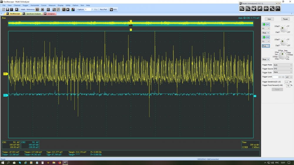

Индуктивность в цепи постоянного тока.
В теме про разные аудиоустройства я не раз говорил что использовать импульсные БП для питания аудиоаппаратуры нежелательно, потому что они создают помехи. А тут задумал новый аппарат, который предполагается питать как раз от импульсного БП. И что бы попытаться уничтожить эти самые помехи, на вход питания аппарата решено было использовать дроссель, и сегодня его испытал.
Для этого собрал схему:
Где в качестве нагрузки была использована автомобильная лампочка на 21 ватт. До и после дросселя я подключил двухканальный виртуальный осциллограф. Как говорится результат на лице:
Желтый "луч", он же CH1, он же Osc1, - до дросселя, а голубой "луч", он же CH2, он же Osc2, - после дросселя. Как видим после дросселя шума гораздо меньше ("Лучи" осциллографа настроены одинаково). На желтом "луче" хорошо видны т.н. иглы, - очень короткие всплески, которые в особо запущенных случаях могут достигать больших амплитуд. После дросселя их нет.
Что это за дроссель, и где я его взял:
WIN_20190810_13_18_21_Pro.jpg.60384bcf873642e5cff304f32a3ee7e6.jpgWIN_20190810_13_19_03_Pro.jpg.d559d95b7f5359d1179d6d2467a6f816.jpg
Намотан обмоточным проводом диаметром 1 мм на ферритовом кольце внешним диаметром 27 мм (от комп. блока питания) до заполнения. Вместилось что-то около 85 витков, внешний диаметр вырос до 33 мм, толщина до 15 мм. После намотки дросселя нужно закрепить витки, я это сделал термоклеем, разогретым техническим феном. Индуктивность дросселя получилась 0,8 mH, и сопротивление 0,3 Ом.

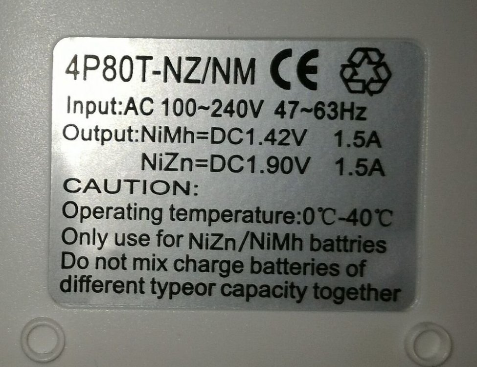

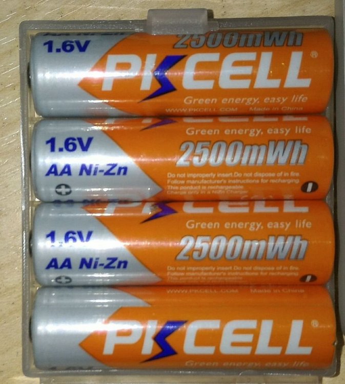

Хоть это не блок, но всё равно источник питания.

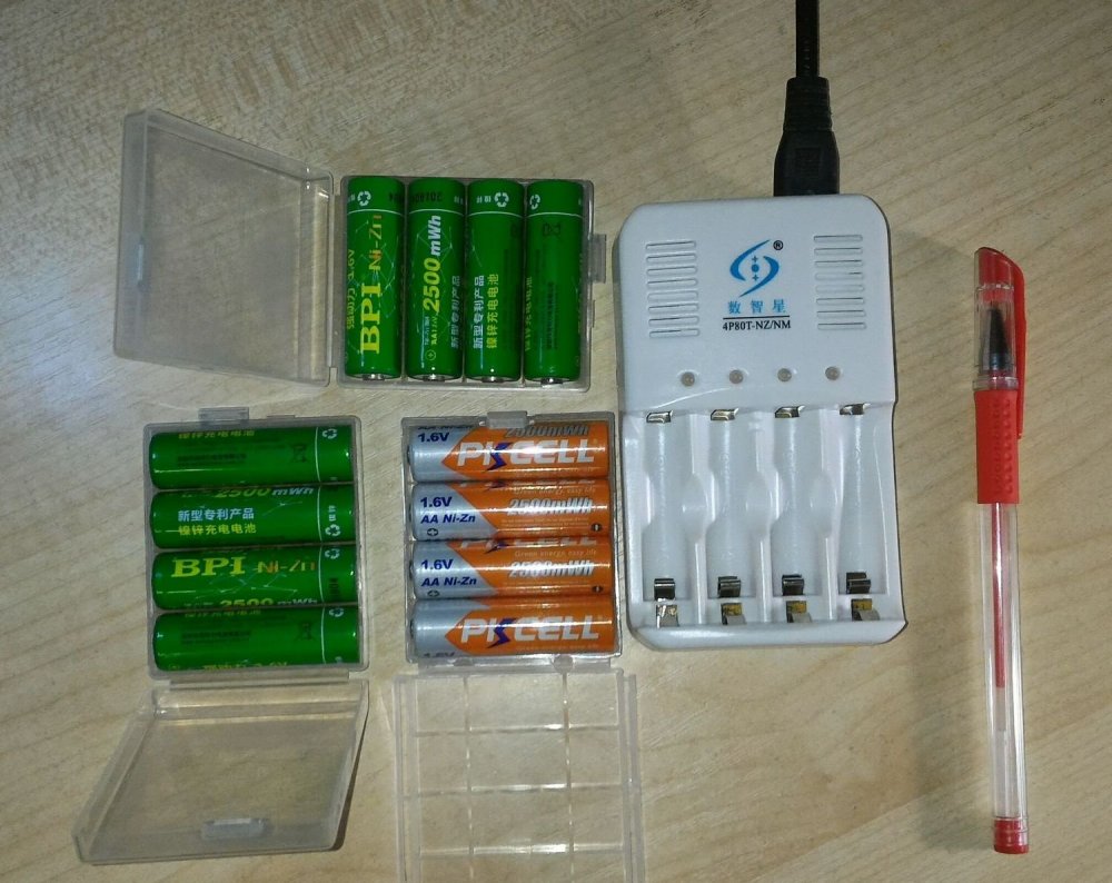

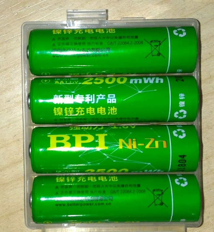

Решил немного рассказать о довольно новом типе аккумуляторов, таких как Никель-Цинковые (Ni-Zn). Разработаны они были еще Эдисоном, но в продаже появились относительно недавно. И насколько я могу судить, - так и не нашли свою "нишу", и остаются мало востребованными. Наиболее часто они встречаются в формфакторах АА и ААА, то есть как обычные популярные батарейки. Это "родня" всем никелевым аккумуляторам, но они позиционируются как специально разработанные для замены гальванических батареек на 1,5 вольт. И потому у них имеются некоторые отличия от например Ni-Cd, Ni-MH аккумуляторов.
Думаю никто не будет спорить, что Ni-MH аккумулятор это не совсем корректная замена обычной батарейке в тех устройствах, которые рассчитывались на работу с ними. Потому что такой аккумулятор имеет рабочее напряжение 1,2 вольта, против 1,5 у батарейки. И свежезаряженный Ni-MH аккумулятор с точки зрения такого устройства уже ведет себя как наполовину севшая батарейка. И при ещё достаточном заряде Ni-MH аккумулятора, некоторые устройства уже не смогут работать. Аккумулятор отправится на преждевременную зарядку, чем будет спровоцирован т.н. эффект памяти, избавиться от которого довольно сложно.
В Ni-Zn аккумуляторах этот момент учтен, их рабочее напряжение 1,6 вольта, и отсутствует эффект памяти. Так же имеются и другие отличия, например горизонтальный разрядный график. Что это значит: предположим мы подключили к обычной батарейке или Ni-Cd, Ni-MH аккумулятору лампочку, ждем и смотрим что будет. Лампочка сперва будет гореть ярко, потом начнет постепенно тускнеть, и наконец погаснет. То есть у таких аккумуляторов наклонный разрядный график. С Ni-Zn аккумулятором не так, лампочка будет гореть ярко, пока в какой-то момент резко не погаснет. Это и хорошо и плохо. Хорошо то, что аккумулятор выдает стабильное напряжение практически независимо от уровня заряда, а плохо тем что трудно следить за процессом разряда, и можно прощелкать момент когда напряжение снизится ниже критического уровня, и тем убить аккумулятор. Так как минимальное напряжение, ниже которого нельзя разряжать аккумулятор тут так же никто не отменял.
В интернете данные по таким аккумуляторам разнятся, потому кое-что было взято из разных статей, кое-что додумал сам:
Ёмкость Ni-Zn аккумуляторов измеряется не во всем привычных миллиамперах в час (mah), а в милливаттах в час (mwh). Скорее всего это связано с тем, что милливаттов почти в два раза больше чем миллиамперов. Думаю что китайцы как-то прознали, что в попугаях удав длиннее чем в слоненках. :) Другого объяснения я не вижу.
Что бы перевести милливатты в миллиамперы, нужно милливатты поделить на напряжение питания.... какое? Рабочее (1,6) или в конце заряда (1,9)? Будем считать что рабочее. Ёмкость моих аккумуляторов 2500 mwh, значит делим на 1,6 V, получаем 1562,5 mah. Кто бы ещё в это поверил. :) Будем надеяться что на самом деле где-нибудь 700-1000 mah. Что в принципе тоже неплохо.
Насчет тока заряда так же нет однозначных сведений, некоторые рекомендуют зарядный ток в 0,5-1 величины ёмкости, то есть до ампера. Но как мне представляется ток лучше особо не задирать, а лучше что бы он был до 0,5 от ёмкости. Ток не обязательно высчитывать и устанавливать слишком уж точно. Слишком маленький ток увеличивает время заряда, не исключено что до бесконечности. :) Слишком большой ток может испортить аккумулятор. При нормальном заряде аккумуляторы не должны заметно нагреваться. Минимальное напряжение (то есть такое, ниже которого аккумулятор разряжать нельзя) 1,2 вольта на элемент, чуть выше чем у NiCd, NiMH аккумуляторов (1,0), а вот максимальное - 1,9 вольт, против 1,4 у указанных.
Вопрос чем заряжать такие аккумуляторы может возбудить неслабый холивар: Некоторые говорят что требуется или специальное зарядное устройство, или универсальное, но такое которое имеет официальную поддержку Ni-Zn аккумуляторов. Другие доказывают что подойдет любое зарядное устройство для NiCd, NiMH аккумуляторов. Мой ответ прост, - хотим по уму, нужно специальное. Хотим по колхозному, - включаем вашу зарядку в сеть без аккумуляторов, и измеряем напряжение на клеммах. Если оно не дотягивает до 1,9 вольт, то стало быть нет. А если "перетягивает", то да, но на свой страх и риск.
Есть еще особенности: Как я указал выше, напряжение на свежезаряженном аккумуляторе - 1,9 вольт. И если NiCd, NiMH аккумуляторы после заряда довольно быстро сбрасывают напряжение до рабочего (1,2 с чем-то там), то Ni-Zn будет еще довольно долго удерживать где-нибудь 1,8 вольт. Например если тот или иной аппарат рассчитан на три обычных батарейки, то вместо 4,5 вольт при использовании таких аккумуляторов мы получим 5,4 вольта. А это уже довольно заметное превышение, и к аппарату может придти пушной зверек. Так что напряжением у этих аккумуляторов лучше считать не 1,6, а 1,7-1,8 вольт. Потому Ni-Zn аккумуляторы нежелательно сразу после заряда устанавливать в аппаратуру чувствительную к превышению напряжения. Для того что бы напряжение пришло в норму, придётся подождать некоторое, довольно длительное время. Потому если какая-то нужная аппаратура работает от таких аккумуляторов, лучше иметь их два-три комплекта, один-два из которых будут заряжаться и потом "отлеживаться", в то время когда другой работает. Так же довольно неприятной особенностью является ограниченный ресурс, всего 250-350 циклов заряд-разряд.

Купил я как-то хороший такой мощный "профессиональный" налобный фонарик, типа для туристов и спелеологов. Мощный фонарь, и на затылке кассета на 4 батарейки. Вставил эти аккумуляторы, - и полсекунды не прошло, - светодиоду кирдык. Некоторые однозначно рекомендуют такие аккумуляторы для светодиодных фонариков, но я бы поостерегся.
Как эти аккумуляторы используются у меня: Никак не используются. Я их купил для указанного выше фонарика... но видно не судьба. :) Были разные проекты, где можно было бы их использовать, да что-то не срослось. Практически я эти аккумуляторы нигде не использовал, так как у меня нет какой-то аппаратуры где бы их можно было использовать.
accs1.thumb.jpg.bbeb41d456518b38040a815a014d8810.jpgaccs2.thumb.jpg.220b372ea39200369321a59d495f3366.jpgaccs3.thumb.jpg.e2e135c851213101d935a8c770fb2bbf.jpgaccs4.thumb.jpg.e3b8245536f1e5a040401a1c32cb9b24.jpg

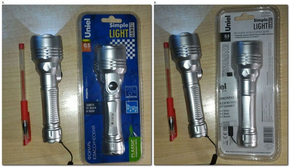

Сегодня решил провести повторный эксперимент с Ni-Zn аккумуляторами, просто потому что в магазине попались дешевые фонарики:
Которые рассчитаны на питание от двух батареек АА. Подумал, - чего бы не взять парочку и не приспособить к делу хотя бы четыре аккумулятора из двенадцати имеющихся.
Оба фонарика проработали не более пяти минут (с перерывами), и умерли практически одновременно. Но умирали по-разному, один начал ярко вспыхивать, но скоро погас окончательно. Свет второго начал зеленеть, и вскоре тоже погас, но постепенно. И это не смотря на то, что в фонариках используется специализированная микросхема "0118" - драйвер светодиода для, кто бы мог подумать, карманных фонариков. :)
(Нечто похожее на транзистор внизу-справа).
Понятно почему такие аккумуляторы по одной из ссылок выше назвали "аккумуляторами не для всех", и их нет в широкой продаже. Они убьют что угодно. Так что пожалуй я бы не рекомендовал их устанавливать в сколько нибудь дорогую и значимую аппаратуру любого типа. Так что это не реклама, а скорее предостережение.
