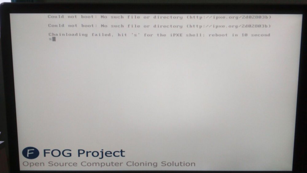

Приветствую.
Дайте мне, пожалуйста, немного больше информации:
  1. Версия FOG-сервера?
  2. По какой инструкции устанавливали?
  3. Это "свежая" установка?
  4. На какую операционную систему установлен FOG (полное название, пожалуйста - напр., - Ubuntu 14.04.5 Server amd64)
  5. DHCP-сервер на машине с FOG или отдельно?
  6. Проверили ли вы опции 66 и 67?
Еще, как вариант, попробуйте подключиться по TFTP к серверу FOG и скачать файл:
tftp 172.17.20.XXX get undionly.kpxe
Еще попробуйте запустить на сервере FOG мониторинг по порту TFTP (69) следующей командой во время загрузки клиентского компьютера по сети:
sudo tcpdump port 69
Изменено пользователем Leon-Killer22
Так, TFTP сервис работает.
  1. У вас FOG на виртуалке или на физической машине?
  2. Клиент, случайно, не на VirtualBox?
Еще попробуйте:
service tftpd-hpa status
service tftpd-hpa restart
service tftpd-hpa enable
Дайте результат команды:
cat /etc/lsb-release
Не за что)
А проблема, как я вижу, в том, что не запущен сервис.
Попробуйте еще на самом FOG-е команду
tftp localhost -c get undionly.kpxe
Кстати, вы мне тоже помогли - нашел классную утилиту для просмотра настроек (опций) DHCP, которые раздаются непосредственно клиентам.
Скачайте тут и запустите на любой Windows-машине, которая работает в одной подсети с Микротиком и FOG.
И скриншот, пожалуйста, прикрепите сюда. Мой скрин во вложении. Красным выделил секцию касательно загрузки по сети. (если нет никакой информации в окне, то принудительно сделайте переполучение IP-адреса какого-то компьютера в сети - например, тот DELL, что вы пробуете запустить по сети)
Еще, пожалуйста, на сервере запустите команду ifconfig и покажите результат.
Пожалуйста, прикрепите скриншот ВСЕГО окна целиком, как у меня. Это важно.
P.S. Из того, что я сейчас вижу можно сделать вывод, что OPTION 66,67 не настроены. (во всяком случае, настроены не правильно)
