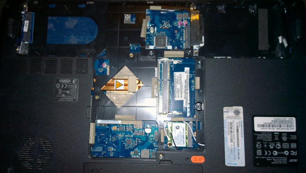

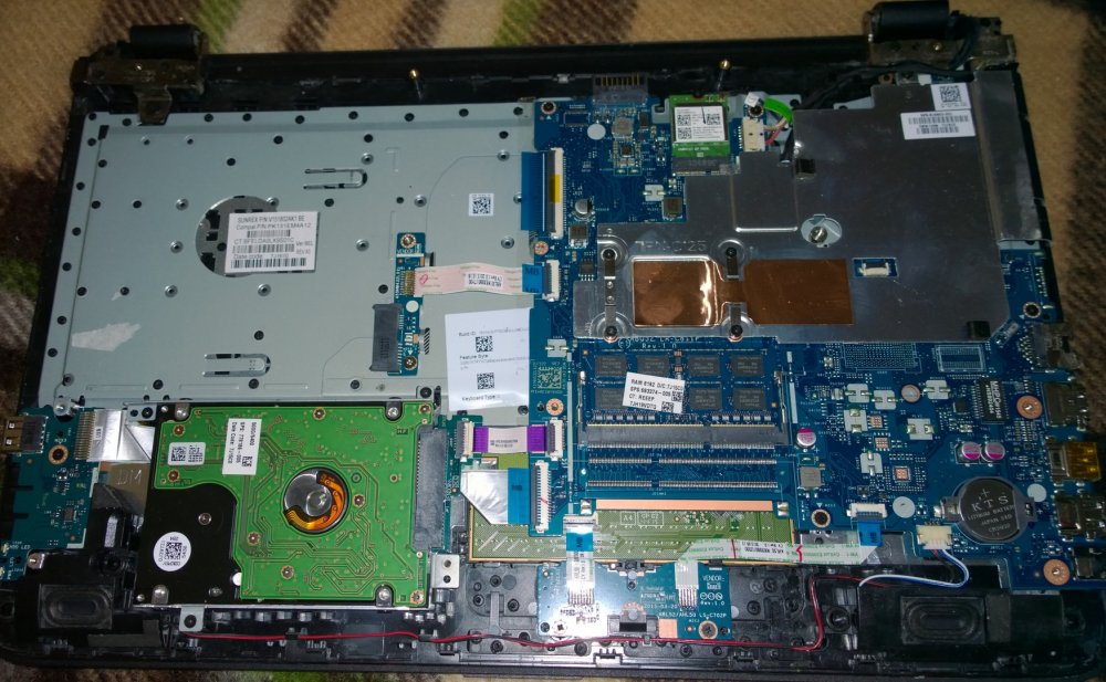

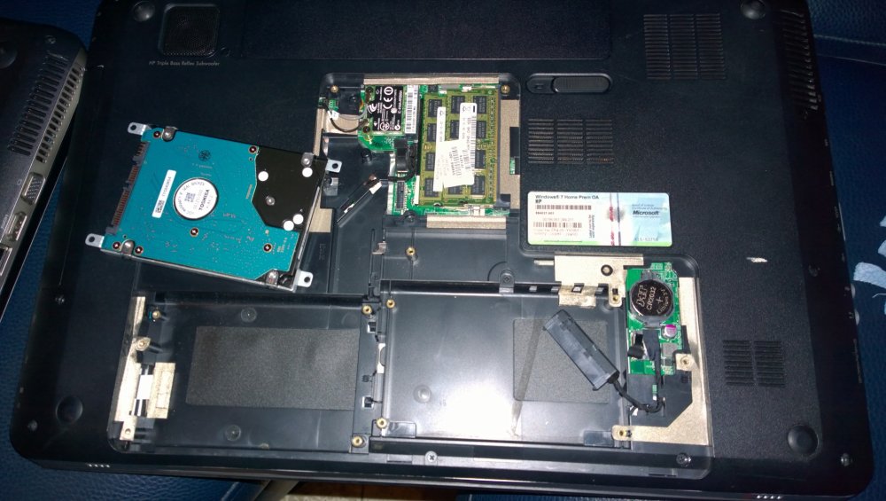

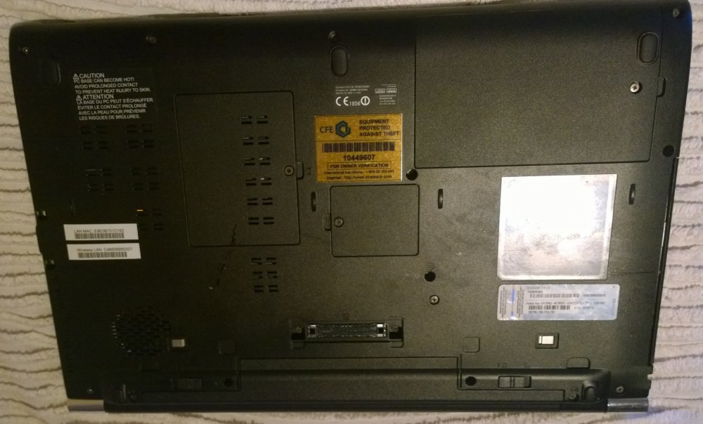

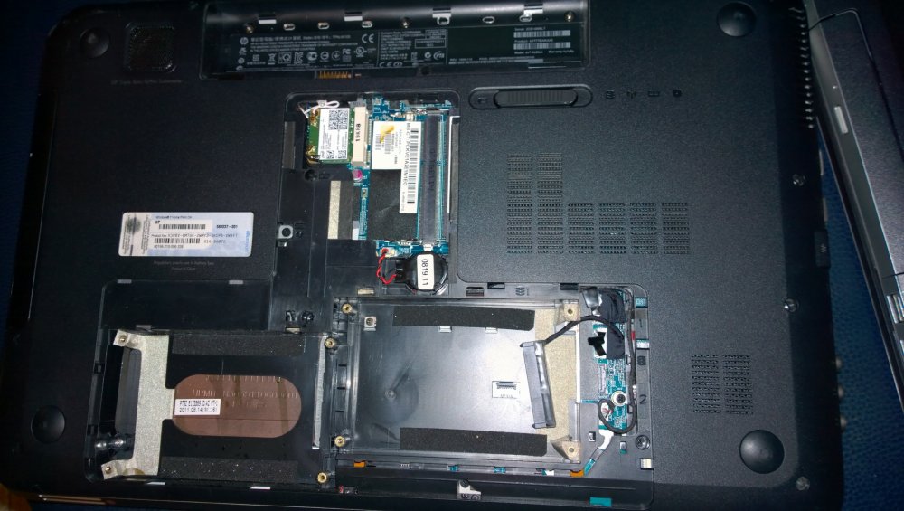

Razorblade Опубликовано 12 ноября, 2017 Жалоба Поделиться Опубликовано 12 ноября, 2017 (изменено) Там два варианта: либо обнулить (как вариант - заменить батарейку), либо шить биос на новый. Проблема, на самом деле, повсеместная. Из нескольких ноутов, представленных на фото, самая долгая возня была с HP (пришлось полностью разбирать). Тошиба еще на очереди, никак руки не дойдут его вскрыть... Изменено 12 ноября, 2017 пользователем Razorblade 1 Ссылка на комментарий Поделиться на другие сайты Поделиться
