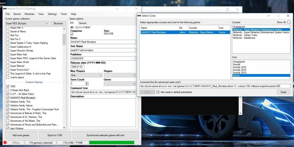

Добавлять игры можно просто в левое окно поля программы. Отмечаете нужное, после чего жмакаете правой кнопкой мышки на «download box art for selected games». Программа загуглит «шкурки» и сама все установит. Можно, конечно же, делать всё и вручную, но уж больно это долго и муторно. Теперь остается распределить игры по буквенным папкам, и создать значки соответствующих консолей для меню, чтобы все было красиво, как в Лувре.

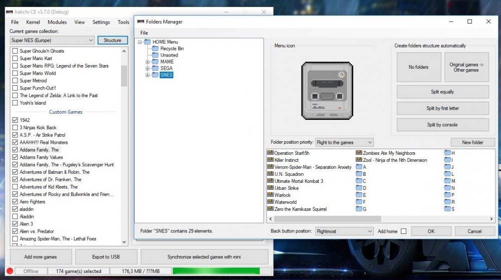

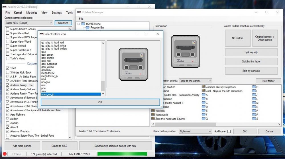

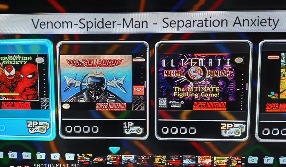

Для этого, в программе вы видите кнопочку «structure» --, щелкаете дважды на «custom » (2 опция), появится общий смешанный список игр, которые нужно распределить по папкам.  Жмете «create new folder», даете название и выбираете обложку для консоли, щелкнув в правый белый квадрат. После чего можно разбросать игры, разбив их на буквенные папки. Как можете лицезреть на скриншоте, проделывается данная операция просто в самой папке, каждого конкретного эмулятора.
Если игр слишком много, возможны глюки. Посему не советую закидывать в одну папку больше 30-35 штук. Жмете на ОК, и далее необходимо синхронизовать список игр с самой консолью. Нажимаете на «synchronize selected games with mini», прога попросит снова подключить консоль посредством усб кабеля. Проделываете уже известные вам действия и проверяете результат.

1. Игры от SNES/ SEGA/ NES, нужно распаковывать и добавлять в программу только игровые ромы, а не архивы винрар! Игры от «mame» бросаете в запакованном виде, как есть. После чего вам нужно будет изменить путь к файлу. Открываете hackchi, подсвечиваете игру для «mame», и в строке command line, после bin/ вписываете mame2003 и оставляете пробел / (см. скриншот). Часть игр подписывается как fba, часть, как mame2003. Помимо этого, есть еще много «подводных камней».
