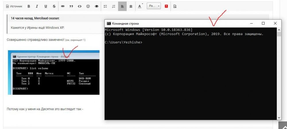

Yezhishe Опубликовано 20 мая, 2020 Жалоба Поделиться Опубликовано 20 мая, 2020 14 часов назад, Mercilaud сказал: Кажется у Ирины ещё Windows XP. Совершенно справедливо замечено! (см. скриншот 1) Потому как у меня на Десятке это выглядит так - Ссылка на комментарий Поделиться на другие сайты Поделиться
