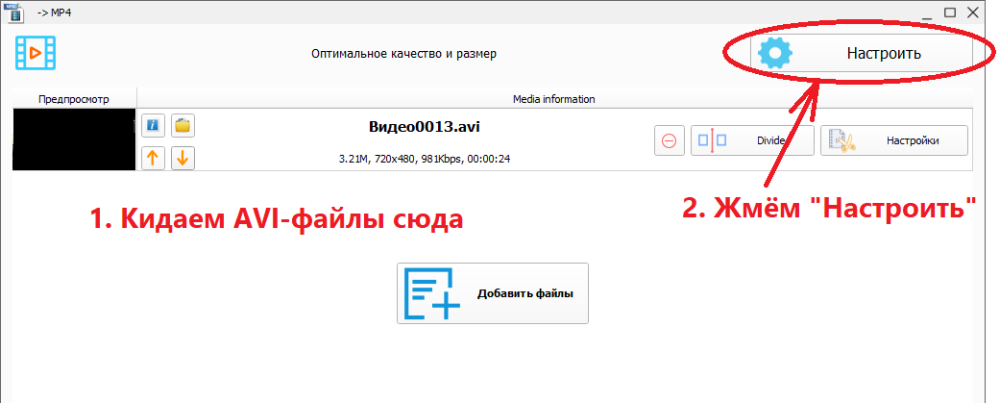

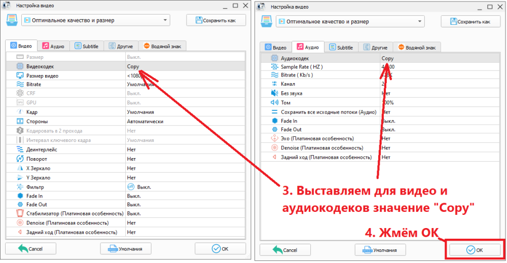

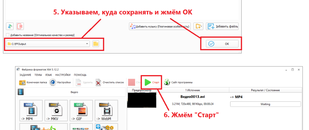

Shadow TH Опубликовано 31 октября, 2022 Жалоба Поделиться Опубликовано 31 октября, 2022 (изменено) 4 часа назад, storoz19 сказал: Тут искал сам программу, FFSetup подойдет? Накидал инструкцию по перепаковке в контейнер MP4 для FormatFactory 5. Скрытый текст Изменено 31 октября, 2022 пользователем Shadow TH 1 1 Цитата Ссылка на комментарий Поделиться на другие сайты Поделиться
