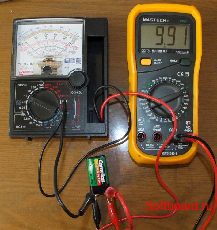

Проверка светодиодов:
(Только для обычных одиночных светодиодов). Далеко не всякий мультиметр может проверить светодиод. Для того что бы его проверить, напряжение между щупами должно быть более 2,5 вольта, лучше 3 или немного больше. И довольно заметный ток, например 1-5 mA. (см. пост про самодельный омметр). При прямом включении светодиод засветится, и стрелка отклонится на некоторый угол, который определяется свойствами светодиода. Если светодиод мигающий, или с эффектами, стрелка тоже будет выделывать некоторые эволюции, показывающие изменение режима светодиода. В обратном включении светодиод не должен оказать никакого эффекта.
Чаще это может потребоваться не для проверки, а просто для того что бы посмотреть что это за светодиод, какого цвета, с эффектами или без, и насколько яркий, так как на обычных светодиодах номиналы не указываются.

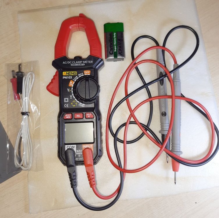

Как я говорил выше, для того что бы измерить ток, амперметр нужно включать в разрыв провода, что неудобно и не всегда желательно. А большие токи, например в сотни ампер измерить таким образом вообще очень затруднительно. Что бы всего этого избежать, существует еще один тип мультиметров, это токоизмерительные клещи, или мультиметр-клещи. Называются они так из-за характерного вида ярма или хомута - разъёмного магнитопровода датчика тока:

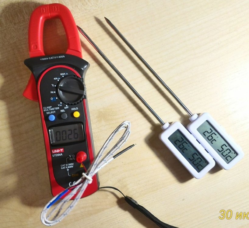

На фото мультиметр-клещи UNI-T UT204A, который и будем рассматривать далее. Это довольно простое устройство со шкалой 3999, которое имеет немного функций, я его выбрал потому что им можно измерять и постоянный и переменный ток до 600 ампер. Подобные приборы имеются в широком разнообразии с разными характеристиками, но основное предназначение их всех - бесконтактное измерение тока без разрыва проводника, хотя они имеют и дополнительные функции как обычные мультиметры, потому и называются мультиметр-клещами, а не просто клещами. Данные клещи так же имеют дополнительные функции, но о них позже.
Как это работает. Из школьного курса физики всем известно что вокруг проводника с током возникает магнитное поле, напряженность которого зависит от тока протекающего через этот проводник. Собственно это поле мы и измеряем специальным датчиком (датчиком Холла), а съём поля с провода производится магнитопроводом похожим на клещи.
Ток можно измерять только на одиночном проводе, при чем располагать его желательно в центре магнитопровода, и под прямым углом к нему, насколько это возможно. Если имеется шнур (кабель) с двумя и более проводами, например сетевой шнур какого-то прибора, нужно изыскать возможность добраться до одного из проводов. Так как магнитные поля двух проводов, ток по которым течет в противоположных направлениях могут взаимно компенсироваться, и измерения будут искажаться. Так же это касается и экранированных кабелей, и кабелей с заземляющим проводом. Но обычно это не создает особых проблем, так как чаще всего такими приборами пользуются в различных электрических шкафах и щитках, например возле автоматов, где провода (или шины) всё равно проложены поодиночке.
Для измерения тока нужно установить мультиметр в соответствующий режим, выбрать род тока и нужный предел, в данном мультиметре имеется два предела - 40 и 600 ампер. Как правило ноль на пределе 40А устанавливается не всегда. Видимо из-за внешних магнитных полей. В этом можно убедиться поднеся мультиметр к какому-то электрооборудованию. Если это так, а это бывает не редко, следует воспользоваться функцией REL. Открыть магнитопровод специальной клавишей, надеть его на провод, текущий по которому ток мы хотим замерить, и сомкнуть его обратно. Теперь спустя некоторое время стабилизации можно считать показания с индикатора мультиметра. Часто так бывает, что измерения приходится проводить в труднодоступных или тёмных местах где не видно индикатора, тогда следует воспользоваться кнопкой HOLD.
У меня как раз в это время заряжался аккумулятор, потому решил проверить этот прибор путем сравнения показаний тока его заряда с двумя другими приборами. Как видим, клещи показывают одинаково с другими приборами, а значит более-менее правильно:
Правда клещи ведут себя более "беспокойно" и нестабильно чем мультиметры, видимо это реакция на внешние магнитные поля, и такая особенность схемы. Но это всё трижды компенсируется удобством бесконтактного подключения, и тем что не надо рвать цепь. Испытания на переменном токе на данный момент не проводились, сделаю это позже. В указанном мультиметре разрешающая способность при измерении тока на пределе 40A составляет 0,01А. А на пределе 600А - 1А.
Ну и где и как можно использовать такой прибор. Например дома. Сколько потребляет компьютер, холодильник, или иной прибор? А вся квартира, дом, подъезд? Так и на автомобиле. Данный прибор позволяет замерить ток стартера, который по-другому замерить затруднительно, да и так не особо легко. Этот ток как раз составляет где-то 150-350А, или больше, в зависимости от автомобиля, заряда аккумулятора и исправности двигателя и стартера. Так же можно замерить ток генератора, или какого-то отдельного потребителя. Не всегда, но очень часто о исправности любого автомобильного электрического агрегата можно судить по потребляемому им току. Если например вентилятор изношен и близок к заклиниванию, то и "жрать" он будет больше нормы.
Есть более продвинутые клещи, которые сразу могут показывать мощность. Для этого надо одновременно и подключить щупы к источнику напряжения, и накинуть хомут на провод, таким образом мультиметр будет работать в режимах вольтметра и амперметра одновременно. Внутренняя схема сама умножит одно на другое по формуле P=UI.
Если в имеющемся мультиметре такой возможности нет, то это можно посчитать самостоятельно.
Если есть желание проверить мощность потребляемую различными бытовыми потребителями, то полезно изготовить переходник, состоящий из сетевой вилки, закрытой розетки, и двух отдельных проводов, которые их соединяют. Длины проводов достаточно 5 см. Ток нужно измерять только на одном любом проводе. Правда такого переходника я еще не сделал. Но собираюсь это сделать.

Ну и подробнее о функции измерения температуры на примере описанного выше мультиметра-клещей:

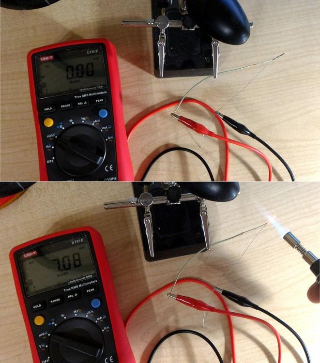

Датчиком температуры является термопара, по крайней мере иного я не видел, и не слышал о таком, хотя конечно всё может быть. Существует несколько типов стандартных термопар, как по исполнению так и по материалам, которые в западной и отечественной классификации имеют разные обозначения.
Что такое термопара, если кто не знает: Это две сваренные разнородные проволоки, только и всего. Случись тут случайно умный человек, начал бы рассказывать про хромель-копель, платинородий-платину, медь-константан, сварку под графитом, керамические трубки и т.д. А я покажу как это работает на простом примере слепив за пару минут суррогатную термопару. Нужно взять два куска проволоки из двух любых разных металлов. У меня это медь и нихром. Хорошенько их скрутить, а свободные концы подключить к мультиметру.
На фото вверху видно что нет нагрева - нет напряжения. На фото внизу я нагрел скрутку газовой горелкой. Удалось достичь примерно 7 mV. (Можно обратить внимание что этот мультиметр измеряет V и mV отдельно). В настоящих термопарах напряжение будет в общем где-то такое же. Скрутка (в "настоящих" термопарах - сварка) у нас будет называться горячим спаем, а сам мультиметр и все провода - холодным спаем. Любое лишнее соединение образует еще один спай, который неизбежно будет вносить искажения. Потому термопары обычно изготавливаются из одного и того же материала целиком, от горячего спая до прибора без лишних соединительных проводов. Хотя встречаются и разные другие варианты.
Тут видно как выглядит горячий спай фирменной термопары. Вот этот металлический шарик сварки и есть датчик.
Как видно из опыта, термопара реагирует не на температуру, а только на разницу температур холодного и горячего спая. В то время когда их температуры одинаковы, термопара не выдает никакого напряжения. Таким образом измерить например температуру в комнате не получается. И при измерении всегда нужно вводить компенсацию на температуру окружающей среды. Для того что бы устранить этот эффект, в приборы вводятся различные схемы компенсации температуры холодного спая, и это происходит автоматически.
Неоспоримым преимуществом термопар перед другими датчиками температуры является очень широкий диапазон измеряемых температур, в зависимости от модели мультиметра и типа термопары. А так же высокая скорость измерения, из-за небольшой тепловой инерции горячего спая.
Для того что бы измерить температуру, нужно перевести мультиметр в режим ºС, подключить термопару согласно полярности к соответствующим гнездам, и плотно прижать горячий спай термопары к тому объекту, или внести его в ту среду, температуру которых мы хотим измерить, после некоторого времени на разогрев датчика можно снимать показания с индикатора. Многие мультиметры могут показывать собственную температуру (т.е. температуру в помещении) вообще без внешней термопары. Но данный прибор так не может.
При работе с термопарой следует соблюдать осторожность, так как она изготовлена из одножильной жесткой проволоки похожей на железную, которая может обломиться. Потому не следует её лишний раз перегибать или скручивать. Сращивание оборванной термопары приведет к искажениям показаний, а заново её сварить в домашних условиях крайне затруднительно, проще найти новую такого же типа.
А теперь я проведу проверку правильности показаний данного мультиметра по температуре. Показания будут сравниваться с показаниями двух бытовых (кухонных) цифровых термометров. Такие термометры имеют цифровые полупроводниковые датчики. (Индикатор температуры у них слева, ближе к щупу, на "50" не нужно обращать внимание - это уставка для сигнализации).
Сначала замерим температуру окружающей среды, для чего просто разместим все термометры рядом:
А теперь замерим температуру горячей воды в чашке:
Как видим показания одинаковые, а это вроде как означает что они правильные.
Что бы можно было опускать термопару в воду, я ей сделал защиту из заваренной со свободного конца термотрубки. Неплохая вещь, можно например измерять температуру масла или охлаждающей жидкости в автомобиле, или агрессивных сред. Но это увеличивает инерционность, а значит время установки температуры.
Изменено пользователем Valery

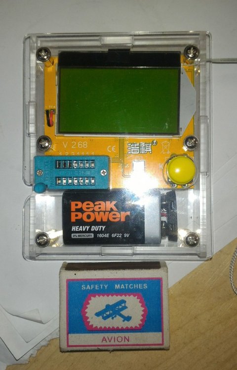

Пожалуй стоит упомянуть о таких относительно недавно ставшими популярными приборах как "Transistor tester", или LCR-метр, ESR-метр. В настоящее время имеется просто громадное разнообразие этих приборов, как по схемотехнике, прошивкам, так и по конструкции или комплектации. Что бы было понятнее это нечто вроде чего-то такого.
Делают их в основном в Китае, зачастую на полусамодельном уровне, и продают на Алиэкспрессе и других подобных сайтах. Можно найти и в магазинах своего города. Такой прибор можно купить в виде конструктора для самостоятельной сборки, либо собранную плату без корпуса, либо полностью собранный аппарат. Это как говорится на любителя, и на кошелек.
Функции у них самые разные, при покупке следует ориентироваться на то какие из них нужны, и покупать вариант с наличием нужных, и отсутствием ненужных. Я когда-то давно тоже приобрел такой приборчик, выглядит он так:
Это пожалуй один из самых старых образцов, уже существуют и новее, с новыми возможностями, но он меня вполне устраивает и покупать новый пока нет желания.
Что он может: Проверять любые радиодетали с двумя и тремя выводами кроме микросхем. То есть простые детали - резисторы, конденсаторы, индуктивности, транзисторы, в том числе полевые, тиристоры и т.д. Всё подключается к колодке для микросхем с зажимом (прямоугольник синего цвета на фото).
Небольшой обзор по такому же прибору:

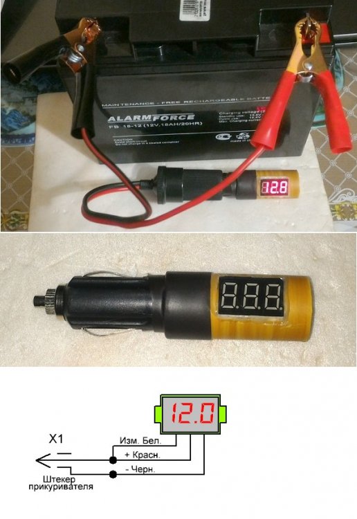

Нашелся старый штекер прикуривателя, и было решено сделать вольтметр о котором уже упоминалось выше, для измерения напряжения через разъём прикуривателя. Применен такой же вольтметр, что и описанный выше. Так же ему была сделана калибровка в пределах 8-16 вольт. Используется полностью двухпроводная схема, питание и вход вольтметра соединены вместе. При такой схеме конечно логичнее использовать двухпроводные вольтметры, но и трехпроводные так же годятся. Наличие подстроечного резистора так же желательно.
В качестве корпуса используются обрезанные разъём прикуривателя и трубка от таблеток. Соединены они на термоклей, и снаружи обтянуты термотрубкой. Вольтметр фиксируется термоклеем снаружи. Разборка такого девайса невозможна, так как он заклеен. Потому всё делать надо очень надежно.
При изготовлении такого устройства нужно учитывать особенности размещения разъёма прикуривателя на конкретном автомобиле. На некоторых автомобилях этот разъём может быть установлен в углублении, или другом затруднительном месте, и не будет видно индикатора. Значит вольтметр следует разместить по другому, как это будет необходимо.

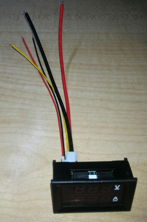

Сейчас довольно популярны комбинированные измерительные модули - ампервольтметры, которые ставятся в разные блоки питания, или другие подобные устройства где нужно контролировать напряжение и ток. Покупают их в основном у китайцев, потому что они их продают довольно недорого. Но есть проблема - в последнее время большой процент брака, а именно неверные показания тока. О чем сообщает множество отрицательных отзывов, и мой собственный опыт.
Поначалу покажу как это работает:
Предположим что есть какой-то провод, по которому течет ток. На проводе установлен резистор, который называется шунтом. И на схемах он часто так и обозначается, Rш, или Rшунт. Не трудно догадаться что напряжение до шунта будет немного выше чем после него. (Кстати аналогичным образом работают и некоторые расходомеры для жидкости и газа). Разница между напряжениями до и после резистора, или как говорят падение напряжения на шунте зависит от тока который течет по проводу, и сопротивления самого шунта и эту разницу показывает прибор PV1.
Указанный модуль так же имеет такой шунт:
(П- образный толстый голый провод на переднем плане).
И проблема в том, что китайцы видимо устанавливают не те шунты. И наша задача подогнать сопротивление шунта до правильных показаний амперметра. (Измерять сопротивление шунта мультиметром бессмысленно, я сразу могу сказать какое у него сопротивление - 0.ФИГ Ома). :)
Для этого нужно собрать схему:
Я использовал аккумулятор, хотя вместо него можно использовать и какой-то достаточно мощный блок питания. Сопротивлением нагрузки у меня является автомобильная лампочка, вместо неё можно использовать какую-то другую стабильную нагрузку.
Теперь сравниваем показания амперметра PA1, и измерительного модуля. Если показания отличаются незначительно, то можно их поправить подстроечным резистором имеющимся на плате. Если же сильно, - будем колдовать с шунтом. Если модуль завышает, нужно уменьшить сопротивление шунта, если занижает, то увеличить. Увеличить сопротивление можно обточив шунт например надфилем. А уменьшить - облудив его припоем.
Допустим наш модуль завышает (как в моём случае). Ставим подстроечный резистор в среднее положение, облуживаем  шунт, и  валим на него столько припоя, сколько на нём может поместиться. Даём время на остывание до комнатной температуры (это важно), и снова проверяем. Если модуль всё еще завышает, валим припоя ещё, и ещё, каждый раз перед проверкой давая модулю остыть. И так до тех пор пока не начнёт занижать.Теперь нужно соскрести часть припоя ножом, до тех пор, пока показания не совпадут с мультиметром. Соскребать лучше потому что это можно делать довольно точно, и не нужно нагревать модуль, а потом давать ему остыть.  Делать это можно прямо на включенном модуле, для оперативного контроля. После того как примерно настроили, можно точнее выставить ток подстроечным резистором.
Как всё получилось:
Слева - модуль без доработки, справа - с доработкой.
У доработанного таким образом модуля хуже термостабильность, но для домашнего  использования вполне подойдет, это лучше чем просто взять и выкинуть. Не рекомендуется использовать такие модули для устройств которые будут подвергаться температурным перепадам, например уличных или автомобильных.
PS: Помочь это может не в любом случае. Если показания модуля сильно, (например более чем на 1 ампер) отличаются от реальных, то не стоит и браться.

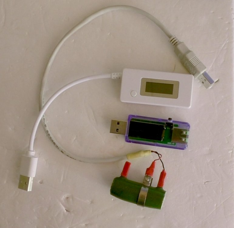

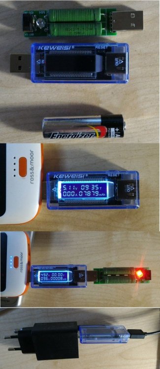

Не мультиметр, но довольно полезное измерительное устройство под названием USB тестер (может иметь и другие названия). Разновидностей по внешнему виду превеликое множество, но функционал у них у всех не сильно отличается. Данное устройство может измерять не только ток и напряжение, но и ёмкость в миллиамперчасах, а так же время в течении которого подавалось напряжение через USB порт. Устройство запоминает данные даже при отключенном питании, что бы его сбросить нужно нажать кнопку "Reset", на несколько секунд. Продаваться такие тестеры могут как в комплекте с нагрузочным резистором, так и без него. Далее описывается только имеющееся у меня устройство.
На фото - сверху вниз. Первое фото - внешний вид. Сверху - разрядный (нагрузочный) резистор. Состоит из двух мощных резисторов по 5 Ом, и переключатель, которым коммутируя резисторы можно выставить ток в 1 или 2 ампера. Такой резистор нужен в том случае, когда есть желание измерить ёмкость пауэрбанка путём его полного разряда. Ниже - собственно сам тестер, имеет два USB порта - "папу" и "маму", для включения в разрыв между источником питания и нагрузкой. Ниже - батарейка для масштаба.
На втором фото отображаются данные вчерашнего заряда моего пауэрбанка, того самого что на фото. Заряжал я его всю ночь, и не делал фотографий. Что на индикаторе:  слева-направо - сверху-вниз. Текущее напряжение - 5,11 вольт, время которое было затрачено на заряд - 9 часов 35 минут. Текущий ток - 0 ампер, сообщенная энергия (если так можно выразиться), то есть количество "влитого" в пауэрбанк электричества - 7879 mAh. Это не очень точный метод замера ёмкости пауэрбанка. Более точный замер был бы при его разряде на нагрузочный резистор. Потому скидываем процентов 30 на всевозможные потери преобразования, и получаем где-нибудь 5-6 Ah. При том что производителем заявлено 10 Ah. :) Ну да он у меня уже старенький, ему где-то 5 лет, наверно уже скисает.
Далее - демонстрация как происходил бы разряд пауэрбанка на нагрузочный резистор.На резисторе выставлен ток 1 ампер. Текущее напряжение - 4,92 вольта. Время - меньше минуты. Текущий ток 0,96 ампер, 8 mAh успели превратиться в тепло. Полного разряда я не делал, так как пауэрбанк и так старенький, к чему ему эти нагрузки, да и разряд, и последующий заряд могут занять порядочно долгое время, сутки а то и больше. Во время разряда резистор нагревается, и его нужно располагать подальше от стола и других предметов.
Далее - если нам нужно примерно оценить какую ёмкость имеет аккумулятор телефона, планшета, и т.п., разряжаем его как можно сильнее, и заряжаем через тестер, как показано. От полученной ёмкости так же отнимаем процентов 30. Так я выяснил что аккумулятор моего смартфона реально имеет ёмкость где-то 1000 - 1200 mAh, вместо заявленных 3000. Но он правда тоже у меня уже не первый год.

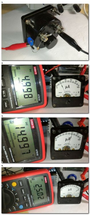

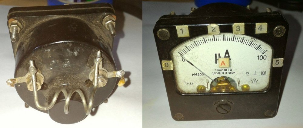

Немного вернемся к амперметрам и шунтам.
Для одного проекта понадобилась измерительная головка (стрелочный микроамперметр). Порылся по чердакам и подвалам на даче, извлек на свет древний и грязный самодельный амперметр на 5 ампер, сделанный как раз на основе подходящей головки. Артефакт моей прошлой жизни. :) Когда-то я хотел сделать зарядное устройство для автомобильных аккумуляторов, но дальше хотения дело продвинулось мало.
Схему можно посмотреть в этой теме чуть выше.
Как видим миллиамперметр на 100 mkА превратился в амперметр на 5А. Наклейки с цифрами взяты с вкладышей видеокассет. Проволока была взята от найденного мной в своё время куска провода, скорее всего это был т.н. компенсационный провод для подключения термопар к измерительным приборам. Этот провод обладает довольно большим сопротивлением. Длина провода, а значит и его сопротивление были просто подобраны, хотя я знаю что существуют формулы расчета шунтов. Ну даст нам эта формула скажем 0,01 Ом, и что, и как дальше быть? Это сопротивление в бытовых условиях ничем не измерить, да и готовый резистор нужной мощности так же не найти. :)
А так я просто собрал источник тока из БП и лампочки, и подобрал длину проволоки настроив амперметр по подключенному последовательно мультиметру. Существует опасность того, что если вдруг оторвется шунт, весь ток пойдет через микроамперметр, гарантированно выведя его из строя. Потому подключать шунт надо очень надежно.

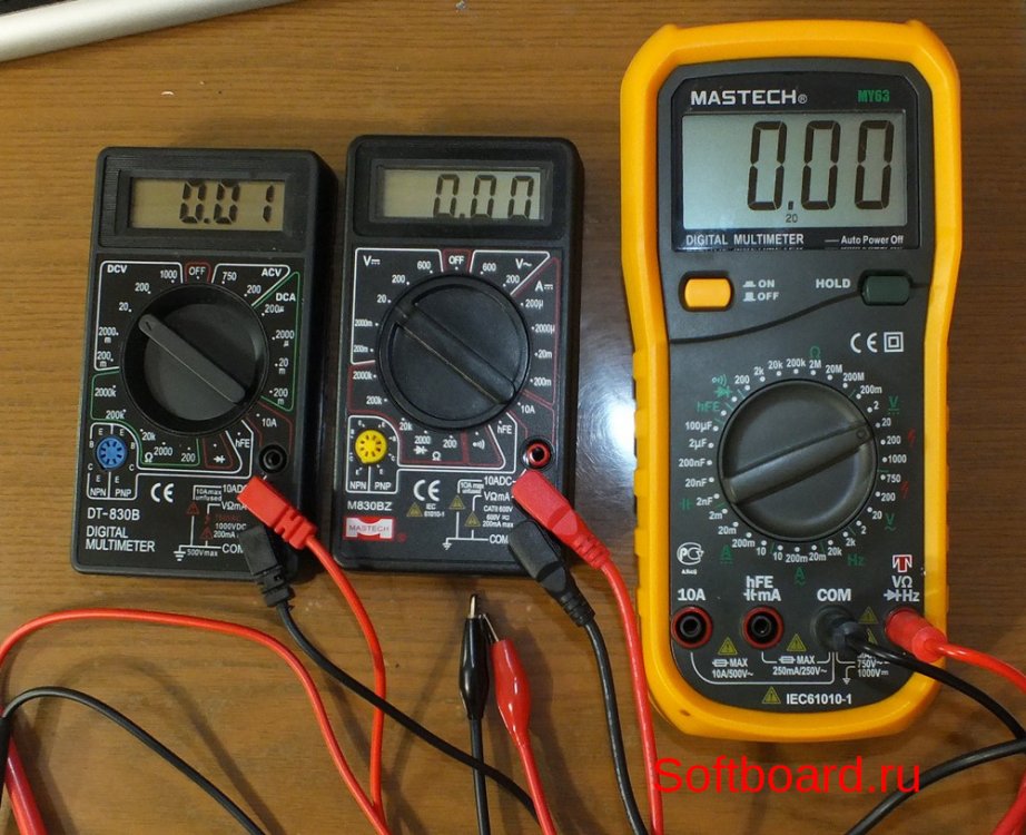

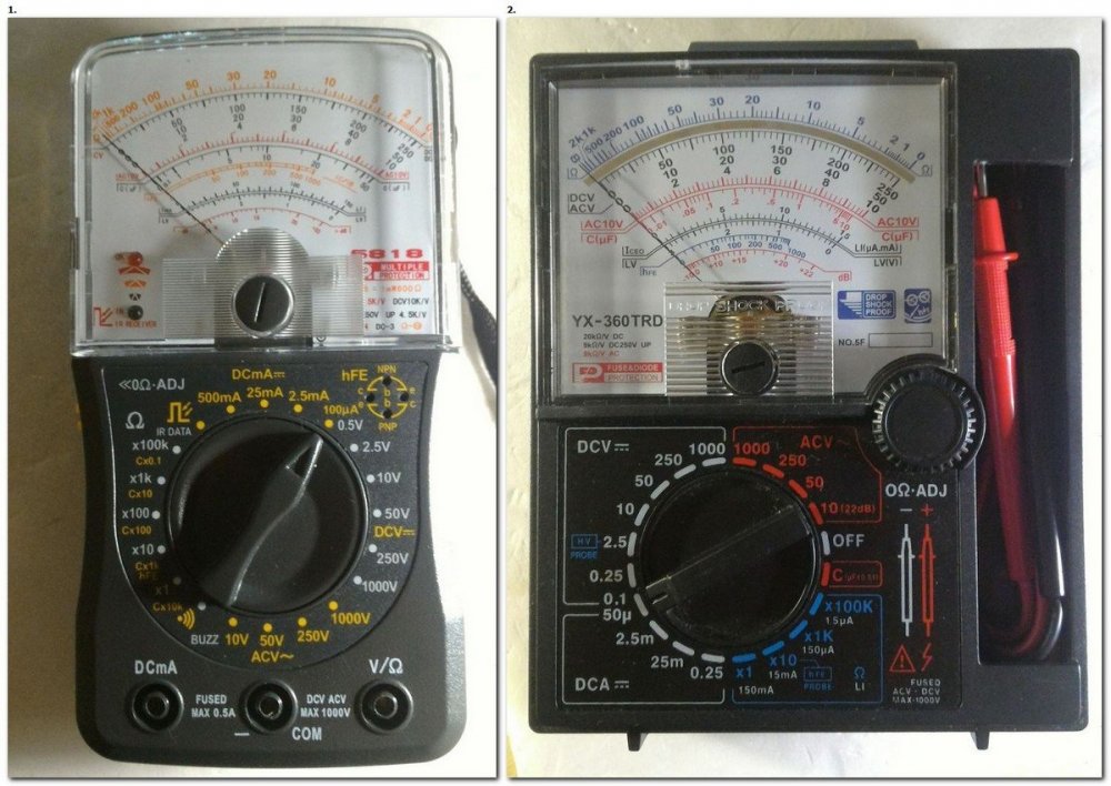

Выбирать мультиметр, следует исходя из того какие именно параметры мы хотим измерять, или какими их возможностями хотим пользоваться. В общих случаях из недорогих могу порекомендовать приборы от фирмы Mastech (произносится Мастек), так же очень хорошо зарекомендовала себя фирма UNI-T, её прибором UT-30D пользуюсь уже несколько лет, можно сказать в полевых условиях. Встречаются так же и приборы без обозначенного изготовителя, например с маркировкой "Digital Multimeter DTxxx", к таким приборам следует относиться с недоверием, но и среди них иногда могут встретиться (в порядке исключения) достаточно неплохие, если особо не придираться.
Основной критерий выбора такой: Добротная упаковка, наличие инструкции где описывается каждая функция прибора, наличие хоть какого-нибудь фирменного знака, наличие наклейки с серийным номером на задней стенке. А где именно покупать собственно не так важно.
По проверке мультиметра в магазине могу дать такие советы: Обязательно взять прибор в руки, не покупать кота в мешке, в этой области товаров очень много подделок и всевозможных "серых сборок".
Для аналоговых мультиметров: Переключить переключатель в положение измерения сопротивления, соединить щупы вместе, стрелка должна отклониться на всю шкалу. Угол отклонения должен регулироваться регулятором нуля, стрелка должна четко устанавливаться на ноль, и там стабильно держаться. При движении стрелки не должно быть заеданий, и при прямом и при обратном ходе стрелки. Можно попросить у продавца, или принести с собой какую-то батарейку, и попробовать измерить её напряжение.
Для цифровых: Включите мультиметр в режим измерения напряжения, он должен быстро стабилизироваться и показать нули. То же самое при переключении пределов, прибор должен устанавливаться на ноль как можно быстрее. Если на индикаторе достаточно долго мелькают какие-то цифры, и через некоторое время он всё же устанавливается на ноль, это не очень хороший прибор, но им вполне можно пользоваться, если не обращать на это внимание. Ноль может не устанавливаться, а прибор показывать хаотически меняющиеся цифры в том случае, если выбран чувствительный предел, например 200 мВ, 200 мкА, это означает что на прибор влияют внешние электрические помехи, это даже хорошо, так как показывает что у прибора высокое входное сопротивление, и он способен реагировать на микроскопические напряжения помех. Помехи должны исчезнуть если закоротить щупы, или перевести переключатель на более грубый предел.
Если индикатор вообще не устанавливается на ноль, а всё время показывает какую-то цифру в младшем разряде, от приобретения такого прибора следует отказаться. Не стоит просить другой, лучше купить в другом месте, скорее всего вся партия имеет такой дефект.
При переключении в режим измерения сопротивлений прибор должен показать единицу в старшем разряде. При соединении щупов вместе, - нули. Причем как можно быстрее. За исключением предела 200 Ом, на этом пределе мультиметр покажет сопротивление в примерно 0,1 - 1 Ом. Это сопротивление щупов. Чем оно меньше, тем значит провода, а вместе с ними и мультиметр качественнее. Прибор может достаточно долго "раздумывать" и на высокоомных пределах, 2 Мом, и выше, такова особенность измерительной схемы. Можно так же проверить прибор измерением напряжения какой-либо батарейки.
Для обоих типов мультиметров переключатель можно проверить так: Он должен четко устанавливаться напротив метки, с характерным звонким и громким щелчком, не зависимо от того как мы его передвигаем, быстро или медленно. Если переключатель переключается вяло, и его можно установить "немного не доходя, или переходя" метку, с переключателем не всё ладно, - не очень хороший фиксатор, это может добавить головной боли в будущем, и сделать пользование прибором неприятным. Можно надавить на переключатель пальцами, если он подается, и при том меняются значения на индикаторе, с переключателем большие проблемы.

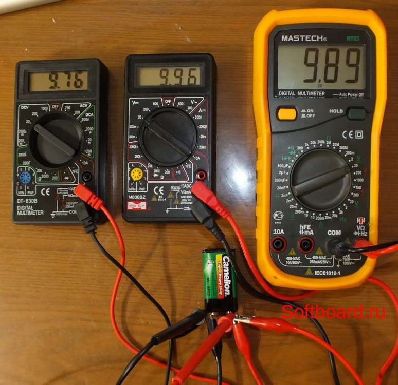

Проверить, точно ли показывает мультиметр, в домашних условиях достаточно сложно, особенно если не иметь соответствущего оборудования. Вообще такое действие можно провести двумя способами, - путем подключения к образцовому источнику напряжения или тока (калибратору), или путем соместного измерения одной и той же величины нашим прибором, и заведомо точным прибором (он будет называться образцовым).
Для проверки мультиметра в режиме измерения напряжения (вольтметра) по образцовому напряжению, в качестве такого напряжения в быту можно использовать напряжения от компьютерного блока питания +5 и +12 вольт. Или напряжение от порта USB (5V). Проверить правильность измерения тока - более трудная задача, так как потребует наличия точного сопротивления и точного источника питания.
Сравнить показания своего прибора с образцовым можно подключив их к одному и тому же источнику напряжения или тока. Для вольтметра - параллельно, для амперметра - последовательно.

Чем-то подобным мы сейчас и займемся. Сначала я просто возьму три мультиметра и включу их:
Как видим Мастеки (два справа) неплохо себя ведут, а вот ноунейм (слева) подкачал, у него не устанавливается ноль. Ну ладно, фиг с ним, не будем придираться, подключим их к одной и той же батарейке:
Опять ноунейм слева нас подводит, а вот Мастеки ведут себя вполне прилично, если есть разница то уж не такая и большая.
Для прикола попробуем замерить ту же батарейку при помощи аналогового мультиметра и одного из цифровых, представленных на картинках выше:
Неожиданно очень даже неплохо для аналогового ноунейма, показания практически одинаковые, хотя с такого ракурса нельзя точно замерить показания аналогового мультиметра, - видно насколько не совпадает стрелка со своим отражением в зеркале.

Я тут уже рассказал как сделать на основе измерительной головки - микроамперметра омметр и амперметр. Сейчас попробую сделать из такой головки вольтметр. Сделать это и просто, и сложно одновременно. Просто, потому что тут не требуется толстенных шунтов с сопротивлениями, которые невозможно измерить. А сложно тем, что тут требуется точный подбор сопротивления (обычного) резистора.
Для начала нужно определиться с тем какой нам нужен предел измерения, и какая у нас есть, или какую планируется приобрести измерительную головку. Чем чувствительнее головка, тем выше будет входное сопротивление вольтметра. Так что я бы рекомендовал использовать микроамперметр с током полного отклонения стрелки не более 250 мкА. Лучше всего 50 или 100 мкА.
У меня имеется микроамперметр с током в 100 мкА. Значит на шкале у него 5 оцифрованных делений. Каждое большое деление имеет 10 малых делений. И новая шкала вольтметра хоть и может быть вообще любой, но лучше если она будет пропорциональна имеющейся шкале, что бы потом было удобно ей пользоваться. (Конечно если не планируется изготовление новой шкалы). Значит логичнее всего при такой шкале сделать вольтметр на значение кратное 5 - 1, 5, 10, 15, 20, 25, и так далее. Предположим я выбрал значение 25, шкала для этого подходит очень хорошо. Получается что большое деление - 5 вольт, а малое - 0,5 вольт. Пользоваться таким прибором будет удобно. На прибор, или аппарат в который он будет установлен нужно будет нанести множитель типа x0,25V. Это даст понять что шкала у нас уже не на 100 мкA, а на 25 вольт.
voltmetr-1.GIF.b47361b8975e428325c691a99c31caca.GIFvoltmetr-2.GIF.8f0fd1af05304738058926cf0cfa5e51.GIF
Теперь нам нужно установить добавочное сопротивление, которое часто так и обозначается на схемах Rдоб. (Рис.1). Что это за сопротивление. Нам нужно при напряжении 25,0 вольт, положить стрелку на крайнюю правую отметку шкалы, то бишь установить в цепи ток 100 мкА, или 0,0001 А. Какое сопротивление должна иметь цепь? Вспоминаем закон Ома, R=U/I. Значит 25/0,0001=250000 Ом. Или 250 Ком. Всё? Это и есть сопротивление резистора Rдоб? Да как бы не так. :) Это сопротивление полной цепи, а сама головка так же имеет сопротивление, которое нужно отнять от полного, что бы получить добавочное.
Сопротивление головки можно узнать разными способами, например прочитать в инструкции, или можно загуглить тип головки, или собрав специальную схему с использованием источника тока. А можно просто измерить мультиметром. :) Это действие сопряжено с риском испортить головку, например погнуть стрелку. Но я поступил именно так. Сопротивление моего микроамперметра 1170 Ома. Значит Rдоб= 250000-1170=248830 Ом. У кого есть в загашнике такой резистор, считайте что вам повезло, но я сильно в этом сомневаюсь. Что тут можно сделать. Можно взять кучку резисторов на 240 Ком, и перемерить их всех мультиметром, в надежде что разброс параметров даст именно такое значение. Можно компоновать несколько резисторов, в надежде получить нужное сопротивление. На это может понадобиться целый день тошнотворной работы.
А можно собрать схему по Рис.2. Лучше если резистор Rдоб2 будет подстроечным многооборотным, и составляет где-нибудь 10-20% от сопротивления Rдоб (по Рис.1). Например беру Rдоб1 - 220 Ком, и Rдоб2 - 50 Ком. Всё.
Если использовался подстроечный резистор, то вольтметр придется откалибровать. Сделать это нетрудно. Понадобится источник питания на 25 вольт, например лабораторный БП, и хороший вольтметр или мультиметр, с показаниями которого мы будем сравнивать показания нашего вольтметра. Подключаем к БП вольтметр и мультиметр параллельно, выставляем на БП 25,0 вольт, и резистором Rдоб2 укладываем стрелку головки на крайнее деление шкалы. Калибровка выполнена. Полезно так же пройтись по всем оцифрованным точкам шкалы, и проверить линейность. Может случиться так, что например в начале шкалы прибор врет, а в конце показывает нормально, ну или наоборот. Значит придется изменить калибровку так, что бы достичь некоего паритета, что бы и там и там прибор врал уместно. В случае если подстроечный резистор не использовался, прибор всё равно нужно проверить, что бы оценить правильность его показаний.
Немного о резисторах: Обычные ширпотребные резисторы которые имеются в широкой продаже по низким ценам не очень стабильны. У них помимо разброса параметров есть зависимость от температуры (т.н. ТКС). Разогрева протекающим током тут конечно не будет, так что следует бояться только изменения температуры окружающей среды. Если вольтметр планируется использовать только в помещении, на это можно не обращать внимания.

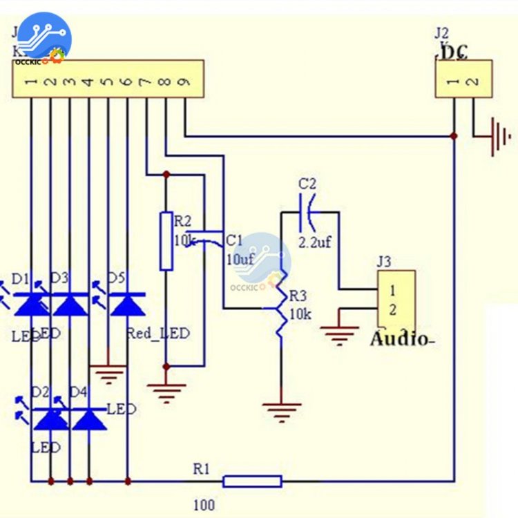

Не мультиметр, но тоже в какой-то степени измерительный прибор (вольтметр). Тут я написал что у меня образовалось несколько лишних индикаторов уровня сигнала на ИМС KA2284. Там я показал как можно сделать мигалку под музыку, но а вообще на этой ИМС можно сделать много чего, например светодиодный вольтметр-индикатор напряжения. Дело в том что эта, да и многие другие подобные ИМС могут нормально работать на постоянном напряжении на входе, и настроить их можно на любой (в разумных пределах) предел измерения. Для этого конденсатор на входе (на 2,2 мкф) нужно удалить и заменить перемычкой, других доработок не требуется.
Схему можно посмотреть эту:
Или по ссылке приведенной выше (Они идентичны).
Для настройки вольтметра потребуется регулируемый блок питания. Сперва выкручиваем построечный резистор в нижнее по схеме положение. Затем на БП подключенном к входу "Аудио", выставляем нужное максимальное напряжение на которое мы настраиваем вольтметр. Затем вращая подстроечник, добиваемся момента зажигания последнего светодиода. При необходимости настройку можно будет повторить.
Мы можем настроить только максимальную шкалу вольтметра, все остальные светодиоды будут зажигаться согласно логике работы ИМС (линейно, логарифмически, или как-то еще). Для примера я настроил вольтметр примерно на 12 вольт. И что у меня получилось:
1 - 1,8V
2 - 3,3V
3 - 6,3V
4 - 9,0V
5 - 12,5V
Пользоваться таким вольтметром можно следующим образом: Допустим не горит ни одного светодиода. Значит напряжение меньше 1,8V. Пусть горят 1,2 и 3. Значит напряжение где-то между 6,3V и 9V. Горят все, - напряжение выше 12,5V.
Для работы ИМС нужно обеспечить отдельное питание напряжением 9V. Такой прибор нельзя использовать в батарейной аппаратуре, так как ток потребления при всех горящих светодиодах достигает 55 mA. Применять это всё можно только в аппаратуре работающей от сети.
В принципе на основе такой схемы можно попробовать сделать даже амперметр, скажем для самодельного зарядного устройства для автомобильных аккумуляторов, если вход этого индикатора подключить к шунту. Но питание индикатора скорее всего потребуется гальванически отвязать от остальной схемы.

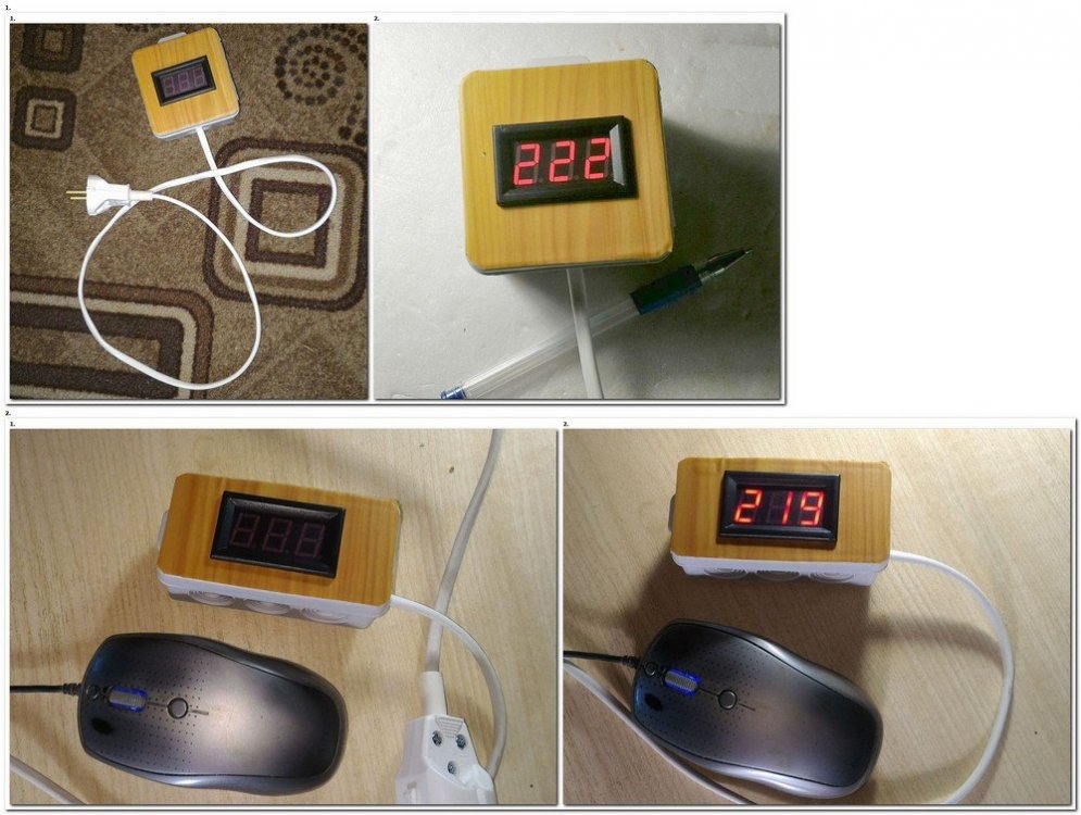

Не мультиметр, но всё равно измерительный прибор.
На даче иногда замечаем, что насос вдруг стал хуже качать воду. И трудно понять в чем причина, - что-то случилось с самим насосом, или где-то перегнулся шланг, или банально снижено напряжение в сети, что бывает не редко, потому как электросети так себе, а включить в сеть что-то достаточно мощное желающих много, особенно сейчас, ближе к осени.
Для того что бы лишний раз не трогать насос, (да и прочий электроинструмент) я сделал пару вольтметров переменного напряжения. Хотя как сказать "сделал", ничего я там не делал, просто купил несколько модулей-вольтметров переменного тока, и установил их в корпуса - электрические коробки, снабдив 1-метровыми сетевыми шнурами с вилками. Один ( две верхних фотографии) сделан для сарая, где находится наша основная "дворовая" розетка, куда включается насос и разный прочий электроинструмент. Этот вольтметр намертво крепится к стене недалеко от розетки, и включается тогда, когда есть сомнение в том что напряжение снижено. Второй вольтметр (две нижних фотографии) - для дома, он будет в переносном исполнении, и опять же включаться в ту или иную розетку когда это будет нужно. Непрерывная работа, особенно без надзора не предусмотрена, так как опять же повторюсь, - неизвестно какая у этого всего надежность. Тем более что использовать вольтметр в то время когда на него никто не смотрит нет никакой необходимости.
Вольтметры имеют подстроечный резистор для калибровки. Но калибровка не потребовалась, так как приборы достаточно точные. Скорее всего вольтметр не имеет развязки от сети, и шарахнуть может от любой детали. Конечно я это не проверял, но судя по всему это так. Так что если всё таки понадобится калибровать, то делать это надо аккуратно, используя диэлектрическую отвертку. Потому я и сделал эти корпуса, что бы никто не засунул пальцы куда не надо. Мало того, - крышки заклеил намертво, разборка устройства не предусмотрена. :)

Предыдущий аналоговый мультиметр (пост от 12.02.2020) мне не особо понравился по разным причинам, потому не так давно купил новый мультиметр-клещи HONEYTEK A3399, на который и делаю данный обзор. Цена на Алиэкспрессе на 16.11.2020 составляла 885,97 руб.
Цифровой мультиметр-клещи с индикатором 1999 (3 1/2) с только автоматическим выбором пределов (кроме предела 200A). Напряжение как у всех простых мультиметров: Постоянное от 0,2 до 600 вольт. Переменное от 2 до 600 вольт. Пределов измерения тока три: 0-2 А (разрешение 0,001 А) и 0-20 А (разрешение 0,01А) выбираются автоматически из двух, если переключатель установлен в положение 2/20А. И предел 0-200А (разрешение 0,1А) устанавливается вручную. Клещи работают только на переменном токе. Измерение тока четкое и стабильное, по крайней мере нет шумов которые имеют место на мультиметре UNI-T UT204A, который я описывал выше. Очевидно потому что датчиком тока тут является более "спокойный" измерительный трансформатор (трансформатор тока), а не датчик Холла. Измерение сопротивлений до 20 Мом. Поддержка проверки диодов, звуковая прозвонка.
Для оценки точности сравнивал показания по постоянному напряжению с мультиметром UNI-T UT61E. На пределе 20V указанный мультиметр-клещи занижает на 0,02 вольта, на пределе 200 вольт разницы нет. В общем неплохо. Да и не факт что сам UT61E правильно показывает, так как ему больше года, и ни какие поверки ему конечно ни разу не снились. :)
Переключатель тут не круговой, а движковый на пять позиций: OFF, V, Ω, 2/20А, 200А. Имеются кнопки SELECT, D-HOLD, M-HOLD. Кнопка SELECT при выбранном режиме измерения напряжения переключает род тока - переменный или постоянный. При чем "по-умолчанию" после включения мультиметра устанавливается переменный ток (AC). Это означает что прибор будет более удобен в первую очередь электрикам, или другим специалистам которые работают с переменным напряжением, а не радиолюбителям. При выбранном режиме сопротивления SELECT переключает по кругу - сопротивление, проверка диодов, звуковая прозвонка, и снова сопротивление. При установленном режиме измерения тока - кнопка SELECT не работает. Кнопка D-HOLD (очевидно от Data Hold - фиксация данных), это HOLD, который я описывал выше, - "замораживание" показаний прибора. Мультиметр при этом не работает. M-HOLD (очевидно от Maximum Hold - фиксация максимума) имеет немного другую логику работы. Мультиметр при этом продолжает работу, и на индикаторе будет отображаться наибольшее значение, какое было за то время что мультиметр подключен, и включен этот режим. M-HOLD работает только в режиме измерения напряжения или тока, а D-HOLD - в любом режиме. На мой взгляд режим M-HOLD очень пригодится когда есть нужда получить значения того или иного максимального параметра за некоторое время, а долго пялиться в индикатор ловя момент и одновременно пытаясь разобраться в цифровой каше - нет особого желания.
Уж коли у меня появился второй мультиметр-клещи, к тому же работающий только на переменном токе, то пришло время сделать приспособление для измерения тока. Сделать которое я собирался уже давно. И которое видно на одной из фотографий. Это вилка и розетка, соединенные двумя отдельными проводами сечением 1,5 мм2. Провода для надежности и безопасности закатаны в термотрубки. Напомню, что мультиметр-клещи могут измерять ток только на одиночном проводе, а большинство различных потребителей в быту подключаются двух или трёх - проводными кабелями. Теперь можно измерить ток практически любого потребителя, если включить его через такой переходник. Минус в том, что эта приблуда сводит на нет основное свойство измерительных клещей, - измерение без разрыва цепи. Потому что эту приспособу всё же придется устанавливать и снимать, а значит отключать потребителя от сети. Но иначе придется разбирать сетевой провод и добираться до отдельных проводов, либо изначально подключать его отдельными проводами, либо разбирать розетку, либо что еще. Есть один маленький плюсик, - не надо подключаться к высокому напряжению, как это было бы необходимо с обычным амперметром (мультиметром в режиме тока). Измерение хоть и с разрывом цепи, но всё же бесконтактное. Это уменьшает вероятность попасть под напряжение.
Имеется автоматическое отключение питания по истечению 15 минут. За минуту до отключения, и перед самым отключением подается звуковой сигнал. Источник питания - три батарейки AAA. Имеется коробка, инструкция на английском языке.

Снова не мультиметр в строгом смысле, но тоже измерительный прибор.
Выше, в посте от 20 авг. 2018 я уже описывал прибор под названием USB тестер. У того что был описан подгорели разъемы и плохо контачат, заменить пока руки не дошли, потому описываю два новых типа аналогичных приборов. В описанном выше, и ниже приборах используются разъёмы USB 2.0. Для чего нужны такие тестеры: В основном конечно для измерения ёмкости пауэрбанков, но не обязательно. При их помощи можно судить о ходе заряда тех или иных USB устройств, остаточной ёмкости их аккумуляторов.
Сперва о разрядном резисторе. Покупной разрядный резистор показанный в указанном посте тоже недолго промучился. :) А всё из-за большого тока. Чаще всего эти резисторы нужны при измерении ёмкости пауэрбанков. Могут так же применяться для испытания сетевых или иных зарядных устройств. Ток во всех случаях предполагается не сильно больше 1А и превышать это значение не рекомендую, так как большой ток вызывает ускоренный выход из строя разъёмов USB, на чем я уже один раз "обжегся". В моём случае используется советский резистор ПЭВР-10, мощностью 10 ватт, и сопротивлением 15 Ом (с установленным сопротивлением 5 Ом). Значения эти для данного случая не особо подходящие. Если бы была возможность выбора, я бы лучше выбрал резистор сопротивлением 10 Ом, и мощностью более 10 ватт. Ну уж такой резистор нашелся. Можно взять мощный постоянный резистор сопротивлением 5 Ом и мощностью от 10 ватт. Или вообще он может быть самодельным, например сделанным из нихромовой проволоки намотанной на термостойкий каркас. О резисторе на этом вроде всё.
Первая модель тип U96. Это дальнейшее развитие описанного выше прибора, у него более расширенные возможности:
- Цветной графический дисплей с возможностью его переворота или отключения. Несколько переключаемых экранов, на которые выводится с вариациями одна и та же информация, но в разном графическом виде, как это будет удобно пользователю.
- Время работы устройства.
- Напряжение на сигнальных шинах D+ и D-.
- Мгновенная мощность нагрузки в ваттах.
- Суммарная мощность переданная тому или иному устройству за некоторое время, в ваттах в час.
- Температура устройства.
- Сопротивление нагрузки в Омах.
- Поддерживается довольно высокое напряжение, по заявлению продавца до 36 вольт. Заявленный ток до 3 А, но его не стоит повышать больше чем 1-1,5 А.
Так же как и в описанном выше устройстве данные запоминаются даже после выключения. Для управления устройством имеется всего одна кнопка. Понятно что работать одной кнопкой не так легко. Надо различать длинное нажатие - переворот экрана, короткие одиночные нажатия - переключение вида экрана, и групповые короткие нажатия - сброс тех или иных параметров которые были запомнены ранее. Что бы сделать полный сброс делаем два быстрых нажатия, потом три, потом четыре. Что конкретно когда сбрасывается не запомнил, но покажу на видео. PS Upd: два быстрых нажатия - сброс mah, три - сброс wh, четыре - сброс времени.
Существует множество типов таких тестеров, представленный это только один из них. Некоторые из них имеют явные токовые шунты, но у данного аппарата ничего подобного не заметно. Я конечно не знаю как данный тестер измеряет ток, может быть применяется какой-то хитрый способ, но есть вероятность что шунтом тут является либо дорожка вытравленная на плате, либо какой-то радиокомпонент вроде диода. А это теретически может явиться причиной зависимости измеряемого тока от температуры и нестабильных измерений. Вероятно для того тестер и имеет встроенный термометр или для автоматической, либо даже ручной коррекции показаний тока в зависимости от температуры. Ну не знаю, претензий по измерению тока нет, но всё же с шунтом было бы как-то надежнее.
Второй тестер это тип KCX-017. Конструктивно он выглядит по-другому, на входе у него либо собственный шнур с USB разъемом, либо mini-USB гнездо. На выходе гнездо USB. Показывает этот тестер напряжение, ток, ёмкость в mah, и номер... даже не знаю как назвать, - канала, экрана, ячейки памяти... Иными словами устройство может запоминать данные по 10 каналам. Вряд ли это когда-то будет нужно, но придумано это скорее всего для случая когда тестер нужно использовать, но стирать старые данные жалко. Тогда просто открываем новый канал. Каналы переключаются коротким нажатием единственной кнопки, сброс данных - длинным. Сброс только для выбранного канала.
Видео по всем трём устройствам (73,7 МБ):
https://www.dropbox.com/s/bglp2eytpx4i69z/Usb_testers_and_resistor.mp4?dl=0

Обзор мультиметра- клещей Aneng PN103. Это более продвинутый по сравнению с двумя описанными выше клещами мультиметр, с индикатором 6000. Цена на Алиэкспрессе на момент покупки была 1360 руб., хотя можно было найти и дешевле, здесь цена выше из-за расширенной комплектации.
Можно напомнить что у таких мультиметров имеется магнитопровод - датчик тока, похожий на клещи, потому приборы такого рода так называются. Для раскрытия магнитопровода имеется боковая клавиша. Начнем обзор режимов в том порядке, в каком они устанавливаются при помощи кругового переключателя начиная от положения OFF.
Первый пункт - режим NCV. Этот режим служит для бесконтактного обнаружения напряжения. На фото можно видеть небольшой выступ на клещах, по всей видимости это и есть датчик напряженности электрического поля. Его нужно приблизить к тому или иному оборудованию или устройству, на котором следует проверить наличие напряжения. В случае отсутствия сигнала на индикатор выводится "EF", (не знаю что это означает). При появлении сигнала мультиметр будет издавать короткие звуковые сигналы, и на индикаторе появятся прочерки - - - -. Чем мощнее сигнал тем чаще следуют звуковые сигналы, и тем больше прочерков.
Следующий пункт, - Live. Это поиск фазы, очень похоже на то как это делается при помощи индикаторной отвертки. Это контактный способ, используется один шнур включенный в разъем INPUT. Если провод подключен к фазе, то на экран будет выведен знак "- - - H" и короткие звуковые сигналы. Если ни к чему, или к нулю, то будет надпись "LIVE". Если пытаться найти фазу в розетке в которую включена какая-то нагрузка, работа становится нечеткой, и фаза обнаруживается на обоих контактах. Это явление в общем более-менее объяснимо достаточно большим сопротивлением нулевого провода.
Следующий пункт, - измерение силы тока. Возможно измерение силы постоянного и переменного тока. Выбор рода тока осуществляется кнопкой Select. Имеется два предела 0-60A и 0-600A, которые выбираются только автоматически. Как провести измерение силы тока при помощи клещей я довольно подробно уже описывал в этой теме. При измерении силы постоянного тока нужно соблюдать полярность. На клещах тут полярность не указана, но если она перепутана то это сразу будет видно по наличию знака минус, которого быть не должно. При правильном и неправильном подключении показания немного отличаются.
Следующий пункт, - измерение переменного напряжения в пределах  0-6V, 0-60V, 0-600V. Пределы выбираются только автоматически. В этом же режиме возможно измерение частоты до 20 Кгц, выбрать этот режим можно кнопкой Select.
Следующий пункт, - измерение постоянного напряжения в пределах 0-0,6V, 0-6V, 0-60V, 0-600V, пределы так же выбираются только автоматически.
Следующий пункт, - измерение сопротивления до 60 МОм, измерение ёмкости конденсаторов до 60 mF (миллифарад, х1000 микрофарад), звуковая прозвонка, проверка диодов. Все режимы выбираются по кругу кнопкой Select. При измерении малых сопротивлений и ёмкостей можно использовать кнопку REL для устранения сопротивления щупов и собственной ёмкости мультиметра.
Следующий пункт, - измерение температуры при помощи термопары. Об этом я уже достаточно подробно написал выше. Если термопара не подключена, мультиметр будет показывать собственную температуру.
Так же имеются кнопка Select, назначение этой кнопки я уже описал. Длительное удерживание этой кнопки включает светодиод освещающий клещи. Кнопка REL - об этой функции я тоже писал выше, но напомню - это сброс показаний на ноль. Длительное удерживание включает подсветку индикатора. Включать подсветки нужно только если это реально необходимо, так как это заметная нагрузка на источник питания, который тут не очень мощный. Кнопка HOLD - это обычный Data Hold, то есть "замораживание" показаний индикатора.
Имеется два разъема для подключения шнуров, черный, общий COM, и красный обозначенный INPUT. Питание - две батарейки AAA. Желательно использовать высококачественные батарейки. В инструкции заявлено что имеется автоматическое отключение, но не указано через какое время. И я этого момента не дождался. Так что или его нет, или оно происходит через очень большое время. Потому нужно не забывать отключать прибор после завершения работы.
Особенно широкомасштабных испытаний я провести не смог, потому что у меня нет более-менее нормального мультиметра с показаниями которого можно было бы сравнить показания этого мультиметра. Сравнил показания по некоторым параметрам с мультиметром UNI-T UT61E, который уже далеко не новый. Показания по напряжению, сопротивлению, ёмкости, совпадают. По току наблюдается небольшое занижение в районе 0,01-0,025А, которым можно пренебречь, потому что это клещи, которые должны измерять десятки и сотни ампер.
