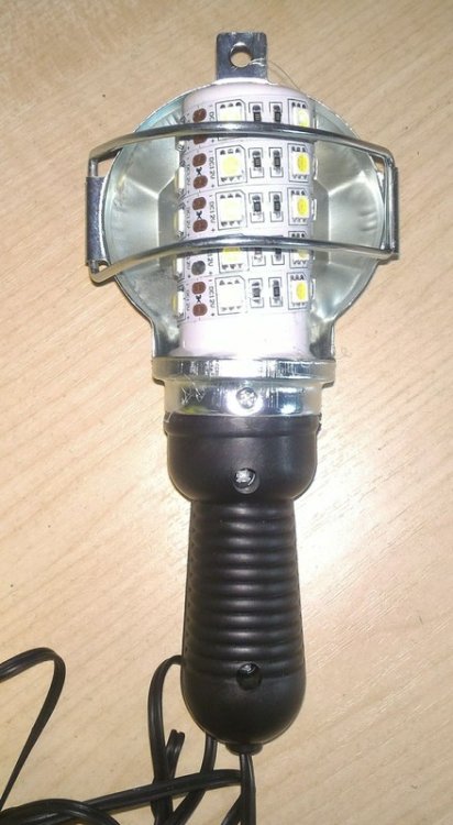

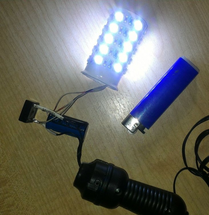

Как-то понадобилась автомобильная переноска (т.е. лампочка на длинном проводе, без собственного источника питания, для использования на автомобиле), в продаже в ближнем магазине оказалась только одна модель с лампой накаливания на 10 ватт, (фактически около 8):
Светит она неярко, потому было решено переделать переноску под светодиоды, а именно под светодиодную ленту. Решено-то решено, но на деле это оказалось проблематичным. Сначала подумал выпилить из текстолита круг, который как раз бы входил в рефлектор. И на этом круге распаять кусочки ленты в виде квадрата 50х50 мм. Но выпилить ровный круг заданного диаметра существующим инструментом в домашних условиях оказалось нереально. Ну не круг, так пусть квадрат. Получилась такая довольно интересная матрица:
которая опять по разным соображениям мне не подошла. Хотя разбирать её не буду, может еще куда пригодится.
Наконец пришел к выводу что проще всего будет повторить попытку изготовления светодиодной лампочки (см. выше). То есть, берется подходящая цилиндрическая баночка, и подгоняется по месту. На неё снаружи наматывается светодиодная лента. Лента фиксируется от разматывания проводами, подпаянными к контактам с обеих сторон, и через отверстия уходящими внутрь трубки. Было использовано 50 см довольно мощной ленты, затрудняюсь сказать какой именно мощности, со светодиодами 5х5 мм, где каждый светодиод имеет внутри по три чипа. То есть всего 90 (!) светодиодов, в 30 корпусах. Баночка с лентой после сборки была покрыта прозрачным цапонлаком, для защиты от влаги. Получилась 12-вольтовая светодиодная лампочка:
Нечто подобное можно использовать и в других случаях. Хотя такая лента, видимо из-за того что на ней размещены крупные детали, наматывается и фиксируется на маленьком радиусе довольно тяжело.
Ручка, рефлектор, провод и зажимы для подключения к аккумулятору были оставлены существующие. Патрон лампы накаливания был удален, вместо него была установлена описанная выше конструкция, прикрепленная при помощи термоклея.
Как известно светодиодная лента требует правильной полярности питающего напряжения, что бы при подключении переноски не заморачиваться полярностью, были добавлены выпрямительный мост и конденсатор. Хотя конденсатор тут в общем и не нужен. Он обеспечивает более-менее стабильную работу ленты если вдруг где-то будет плохой контакт, и обеспечит работу ленты в течении пары секунд после отключения. Длительность свечения зависит от ёмкости конденсатора. Напряжение конденсатора - не менее 16 вольт. Принципиальная схема выглядит так:
Теперь полярность подключения переноски к аккумулятору роли не играет, она может работать даже на переменном токе. Выпрямительный мост имеет и другую функцию, - немного понижает напряжение питания, что может пригодиться при использовании переноски при работающем двигателе. Выпрямительный мост и конденсатор расположены внутри трубки и там зафиксированы термоклеем.
С указанной выше лампой накаливания ток потребления при 12,7 вольт (от аккумулятора) был 650 mA, теперь - 290 mA. Яркость и световой поток объективно сравнить не могу, так как нет для этого приборов. Сравнивать различные фонари нужно не по визуальной яркости, а по дальнобойности, либо качеству освещения какой-либо площади, помещения или рабочего места. Субъективно светится переноска теперь конечно ярче, и цвет белее, да и освещает пространство получше чем раньше. Да и ток потребления уменьшился более чем в два раза.
Я выбрал небольшую баночку из под таблеток, что бы она уместилась внутри рефлектора на место старой лампочки. Если бы такой задачи не стояло, то длину трубки можно было бы и увеличить, вплоть до чего-то похожего на джедайский меч. :)

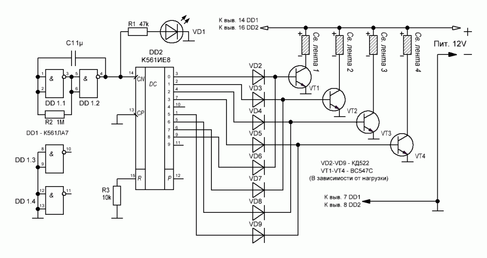

Еще одна простая схема, - на этот раз RGB светодиодная лента должна последовательно (по кругу) излучать все возможные цвета (7 цветов). Понадобится две логических микросхемы, и несколько других деталей. В схеме применен диодный шифратор, когда-то популярный, а теперь что-то подзабытый.
Как работает схема:
На микросхеме DD1, типа К561ЛА7, собран генератор тактовых импульсов. Эта ИМС содержит 4 логических элемента 2И-НЕ, используются только два, остальные два закорочены на массу, что бы не хлопали. Схем аналогичных генераторов - пруд пруди, на разных микросхемах. Я выбрал такую, потому что она вроде как широко распространена, не требует дефицитных или дорогих деталей, микросхема встречается очень часто, и стоит очень недорого. Частота прямоугольных импульсов на выходе - один полный период за примерно 3 секунды. Конечно частота может быть и другая. Изменяется она подбором C1, R2. По всё тому же принципу - чем больше С1,R2, тем частота меньше.
К выходу генератора через резистор R1 подключен светодиод VD1, который показывает состояние на выходе. Он нужен только для настройки генератора. С выхода генератора импульсы приходят на счетчик DD2, типа К561ИЕ8. Это когда-то была замечательная микросхема, что только на ней не делали, всевозможные счетчики, таймеры, различные регуляторы, и даже программируемые игрушки.
Каждый импульс на входе, передвигает единицу на выходе на один пункт ниже по схеме. То есть, пока не пришло ни одного импульса, - единица на выходе 0 (ножка 3), первый импульс передвинет единицу на выход 1 (ножка 2), а на выходе 0 выставится логический 0, и так далее. Единица всегда может быть только на одном выходе, на том, сколько импульсов пришло.
При подаче питания из-за переходных процессов ИМС может встать в любую позицию, если нужно что бы цикл всегда начинался с начала, можно добавить конденсатор между ножкой 15 и плюсом питания, ёмкостью 1-10 микрофарад. Но мне это показалось не важным, и я его не поставил.
Как только единица появится на выходе 7 (ножка 6), подключенном к входу сброса (ножка 15), ИМС обнулится и начнет счет заново. Сделано так потому что ИМС имеет 10 выходов, а нам нужно только 7 (0-6). Если так не сделать, то в течении трёх тактов лента не будет светиться вообще.

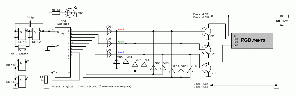

Как работает шифратор:
1. При нулевом такте (0), единица (т.е напряжение, близкое к напряжению питания) через диод VD2 проходит на базу VT1, (и больше никуда, так как остальные диоды закрыты). VT1 открывается, и зажигается красный цвет.
2. При первом такте (1), единица через диод VD3 проходит на базу VT2, который зажигает зеленый цвет.
3. При втором такте (2), единица через диод VD4 проходит на базу VT3, который зажигает синий цвет.
4. При третьем такте (3), единица через диоды VD5 и VD6 проходит на базу VT1 и VT2. Эти транзисторы открываются, и зажигают желтый цвет.
5. При четвертом такте (4), единица через диоды VD7 и VD8 проходит на базу VT2 и VT3. Эти транзисторы зажигают светло-голубой цвет.
6. При пятом такте (5), единица через диоды VD9 и VD10 проходит на базу VT1 и VT3. Эти транзисторы зажигают фиолетовый цвет.
7. При шестом такте (6), единица через диоды VD11, VD12 и VD13 проходит на базу VT1, VT2 и VT3. Все транзисторы открываются, горит белый цвет.
8. В самом начале седьмого такта (7) произойдет сброс микросхемы на ноль, и всё начнется с начала. GO TO 1. Длительностью седьмого такта обычно пренебрегают.
Естественно шифратор можно настроить и по-другому, и порядок цветов может быть любой другой.

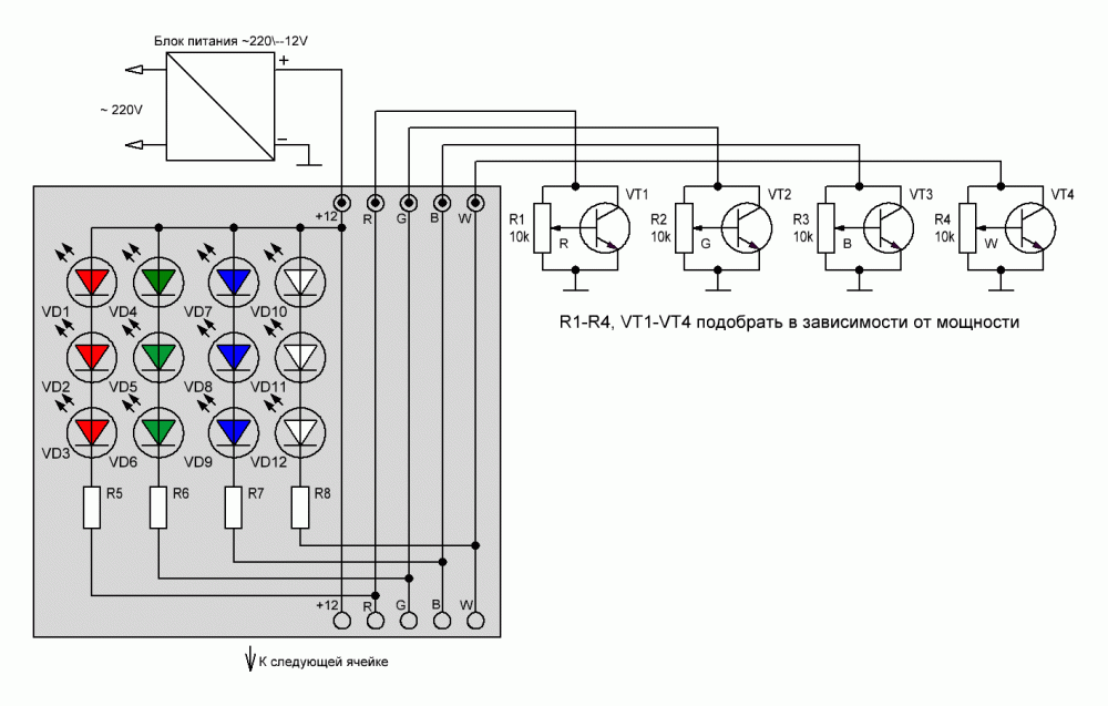

Не так давно обратил внимание на то что помимо RGB лент, существуют RGBW ленты. Это такие ленты, в которые еще добавлен канал белого цвета. Сделано это как для расширения функциональности, по видимому для разбавления основных цветов белым цветом. Так и для получения более правильного белого цвета, который тяжело достигается цветосинтезом RGB. Об этом я уже говорил выше. Управляются такие ленты уже не по четырем (общий плюс, и RGB), а по пяти проводам (общий плюс, RGB и белый).
Белые светодиоды могут быть размещены как отдельно от RGB, как ниже. Такие ленты могут применяться в случае когда бывают попеременно нужны и иллюминации, и простой белый свет, без замены какого-либо оборудования. Светодиоды белого цвета тут имеют такую же мощность как все светодиоды RGB в сумме.
otdel.jpg.b0798d11546b9a1634db986c83dd10ac.jpgotdel-2.jpg.62b31950d5df0c03745a2b1d30e69f36.jpg
Так и в одном корпусе с ними, как ниже. Светодиод белого цвета тут имеет такую же мощность как один канал RGB. Для правильного цветосинтеза с участием белого цвета по всей видимости предпочтительнее ленты такого типа.
Иногда так же встречается обозначение RGBWW. Это означает что в белом канале используется "тёплый" белый цвет. (Warm white). Существуют различные контроллеры для работы с такими лентами. Мне пока не попадались такие ленты, но может быть закажу из интереса.

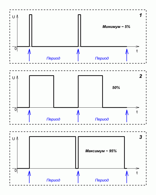

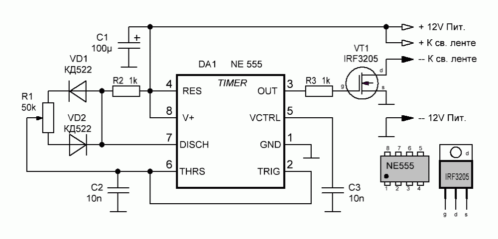

Выше упоминалось о т.н. ШИМ (PWM) -регуляторах яркости (диммерах), решил попробовать собрать такой. Схему взял эту:
Эта схема довольно хорошо работает. Схема собрана на ИМС NE555, ключевым устройством у меня является мощный полевой транзистор. Что бы было понятно, как работает ШИМ, можно рассказать своими словами. Предположим на выходе присутствуют импульсы близкие к прямоугольным (меандру), частота не меняется, амплитуда не меняется, меняется ширина импульса по отношению к ширине его отсутствия. То есть скважность. Как-то так:
График нарисован условно, и значения взяты что называется с потолка, что бы было нагляднее как это работает. Отсюда видно, что пусть даже лента светится самое малое время, но зато в полную яркость. Таким образом для указанной выше схемы не получится убавить яркость субъективно ниже примерно 10-20% от максимума. Плюсом ШИМ диммера перед аналоговым является высокий КПД, то есть транзистор либо открыт, либо закрыт, никакой лишней мощности в идеале никуда сбрасываться не будет, так что и нагрева транзистора быть не должно.
Минус - невозможность погасить ленту до нуля, и то что лента на самом деле мигает. Мигания глазом конечно не видны, но могут быть видны через видеокамеру, фотоаппарат, и т.д. и помешать при съемке. Хотя например в моем случае мигания не видны и при съёмке. Видео (15Мб): https://www.dropbox.com/s/xj1lo7xm8ec7sxu/pwm-tape-dimmer.mp4?dl=0
Кроме светодиодных лент такой регулятор можно использовать и с другими нагрузками терпящими такое питание, например лампами накаливания, или двигателями. В последнем случае параллельно двигателю нужно присоединить выпрямительный диод катодом к плюсу.

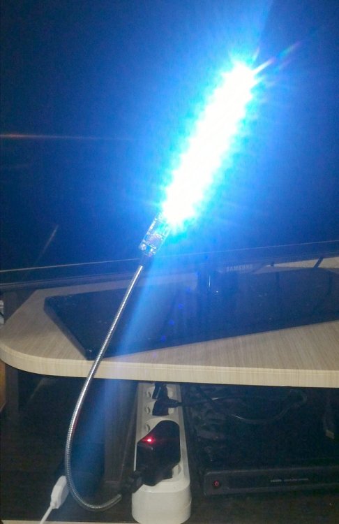

Переделка USB настольной лампы на светодиодную ленту. Использовалась вышедшая из строя USB-лампа, подробнее о ней и других подобных тут:
Как известно, USB порт выдает 5 вольт, а светодиодным лентам в большинстве случаев требуется 12 вольт. Потому был использован повышающий преобразователь уже описанный тут:
Схемы рисовать тут нет никакой нужды, просто питание подается на преобразователь, а уже с него - на ленту.
Как всё выглядит, сверху - до доработки (светодиоды не родные, уже один раз заменены), снизу - после.
В работе:
Камера в телефоне не любит снимать против света, но и так видно что всё это работает довольно неплохо. Светодиодная лента подключена с обеих сторон, провода не дадут ей отвалиться, если вдруг скотч перестанет держаться.

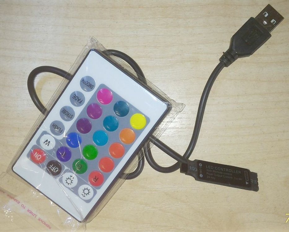

Решил пойти по другому пути, а именно питание подсветки взять от USB порта телевизора. Теперь пожалуй на всех, даже самых простых и дешевых телевизорах имеется хотя бы один такой порт. Таким образом подсветка включается и выключается одновременно с телевизором.
Скажу сразу - я тут ничего не изобрёл, тема эта уже давно находится что называется "в разработке". В продаже имеются RGB светодиодные ленты с питанием 5 вольт, похоже специально предназначенные для питания от USB. А так же специальные контроллеры, как с пультом ДУ, так и без него, с управлением от кнопок на самом контроллере, так же способные работать от 5 вольт. Так же есть различные прочие приблуды - коннекторы, переходники, различные удлинители, и т.п.. Контроллер в любом случае "одним концом" подключается к USB, а другим - к RGB ленте.
Для начала купил полный комплект из светодиодных лент, различных удлинителей и коннекторов, и RGB контроллера с пультом дистанционного управления. Выглядит такой контроллер так:
Испытания показали что работает это всё не очень надежно. Хотя имелись и положительные отзывы, возможно мне не повезло, или я что-то не так сделал. Работало это всё неустойчиво, то работает, то нет. Дальность действия пульта не особо большая. Контроллер будучи подключен к телевизору не запускался при его включении, надо было "передернуть" шнур USB. Вероятно дело в каких-то помехах по питанию, мне по крайней мере так показалось. По некоторым сведениям пульт от этого контроллера мешает телевизору, который так же реагирует на сигналы этого пульта. Хотя я сам это не наблюдал. Потому эти контроллеры с пультами были отложены в долгий ящик. Но ленты остались, как и разные прочие коннекторы и удлинители, потому был куплен контроллер без пульта. Выглядят они похоже, только на них имеются кнопки:
Этот контроллер показал более надежную работу, по крайней мере кнопок слушается четко, установленные настройки сохраняются и после отключения питания. Что он может, и для чего все эти кнопки тут описывать не буду, одно могу сказать, - имеется много разных эффектов, которыми я пользоваться конечно не буду.
В разных телевизорах могут быть разные порты, рассчитанные на разные токи. В моем телевизоре два USB порта. Один для флешек, выдает до 500 mA, и более мощный порт для жестких дисков выдает ток до 1А. Конечно могут быть и иные варианты, тут надо разобраться конкретно со своим телевизором, какие у него есть порты, и не превышать ток порта.
Установить ток мы сможем только подбирая длину ленты. Потому если есть сомнения, желательно сначала подключить контроллер с лентой не к телевизору или компьютеру, а какому-то блоку питания с USB портом через USB-тестер, или амперметр (мультиметр), установить на контроллере белый свет (т.е. зажечь все три канала с максимальной яркостью), и подбором длины ленты установить допустимый для того или иного порта ток. Так у меня используется всего два куска ленты, горизонтально, сверху и снизу телевизора, каждая по 52 см. (Минимальный кусочек - 3,5 см). В максимальном режиме они потребляют 650 mA, потому включены в более мощный порт.

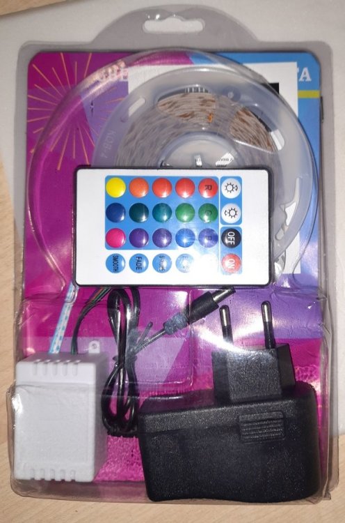

В Светофоре появился в продаже комплект из катушки светодиодной ленты, контроллера с ИК пультом, и блока питания. У контроллера приемник ИК вынесен наружу на проводах. Купил из интереса, просто посмотреть что это такое, и где нас обманули. :) Цена у этой штуки что-то в районе 350 руб., в общем для такого комплекта не так и много.
Блок питания на 12 вольт, заявлено 2 ампера. 12 вольт есть, проверено. Амперы оставим на совести производителя, проверять не буду.
Ленточка узкая, тонкая, и собрана на отдельных цветных светодиодах, так что RGB синтез различных цветов вряд ли вообще возможен. При напряжении питания 12,0 вольт и полной катушке ток зеленого канала 167 mA. Красного - 323 mA. Синего - 190 mA. Значит в сумме 680 mA. Умножаем на 12, получаем 8,16 ватт на 5 метров. Делим на 5, получаем 1,6 ватта на метр.
Контроллер это просто коробочка без каких-либо органов управления. С "одного конца" к ней подключается БП, с другого - лента.
led-tape-1.thumb.jpg.36450df9f783f1ed64bdbec5b549c366.jpgled-tape-2.thumb.jpg.0e1fa2136b3144a4d49f583150c153d5.jpgled-tape-3.jpg.45b995bac0baa22293e88e944382541f.jpg
led-tape-4.thumb.jpg.9a9af0b37ff219e97ca132c90cea90dd.jpgled-tape-5.jpg.ca96813de3c77562aae680e2065f6968.jpg
На самой нижней фотографии видите желтый цвет? И я не вижу, а он есть. Да, это желтый цвет, без шуток. Не, ну что вы хотели, из чего получается желтый? Из красного и зеленого.
Ну и вопрос, - нафига это надо? Мне видится что вещь вполне полезная, и применение найти можно. Конечно это не прожектор, но он не всегда и нужен. Можно например сделать подсветку для телевизора, монитора, стола, или какой-то другой мебели вполне возможно.
