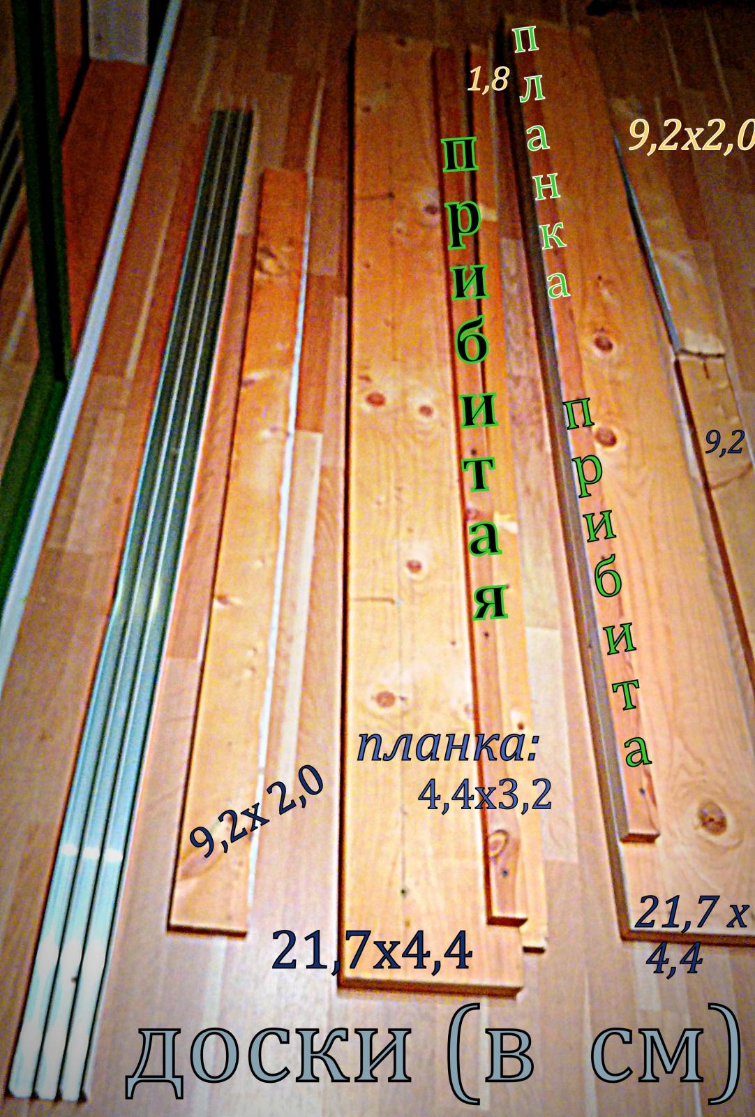

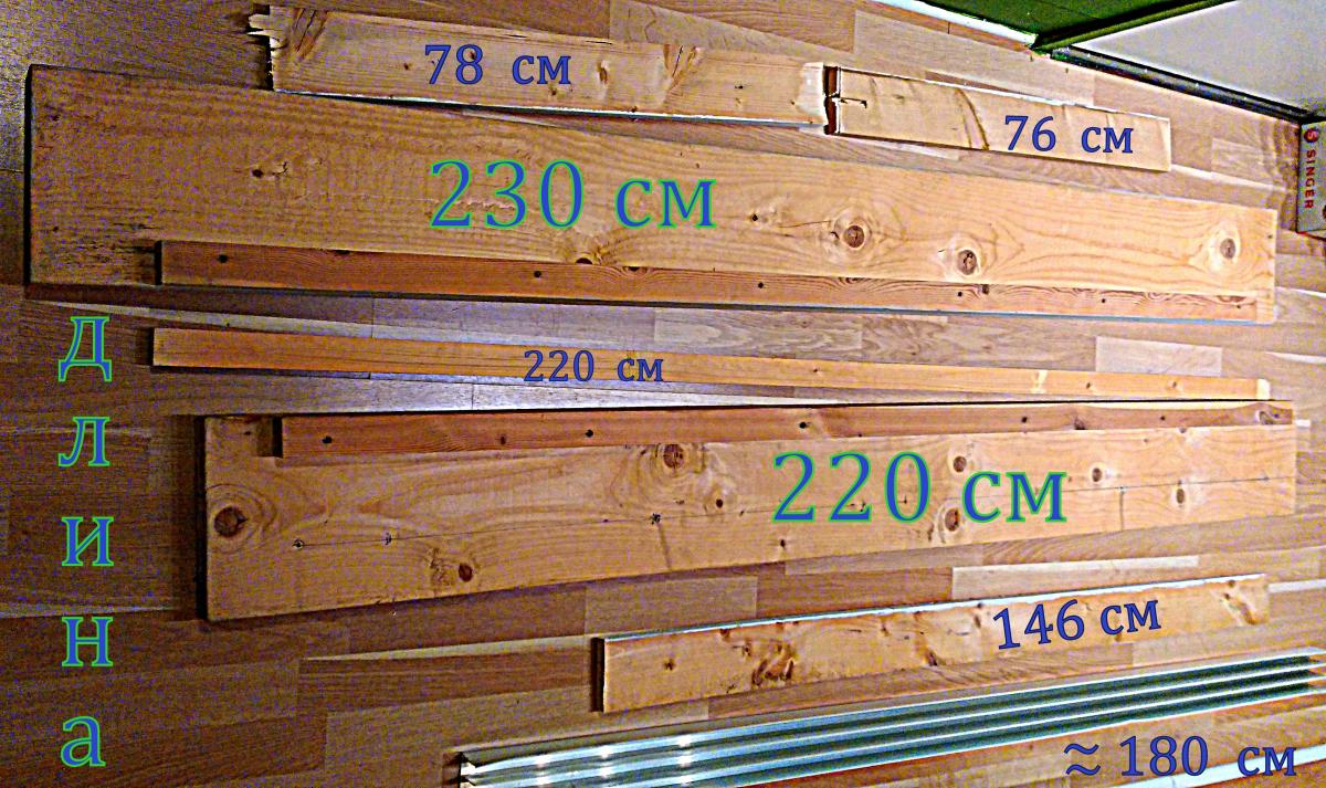

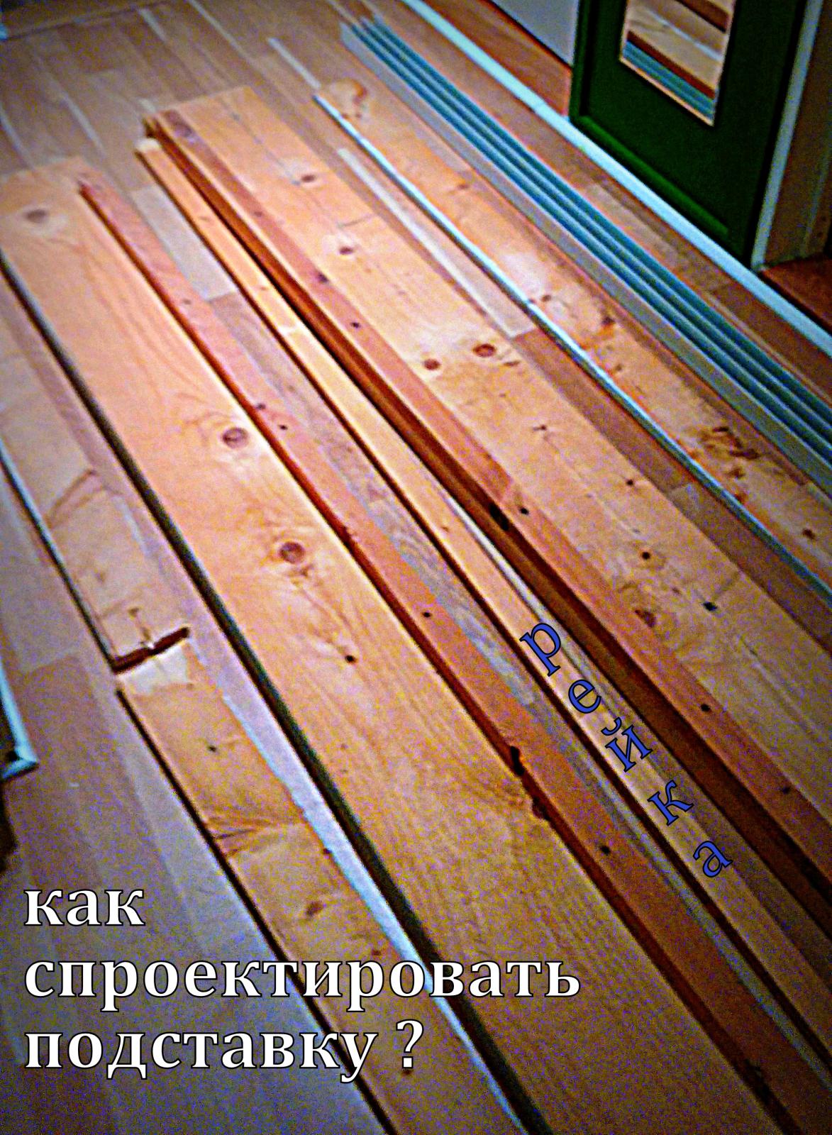

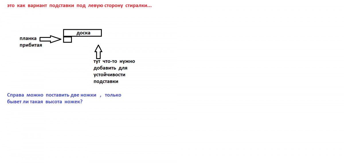

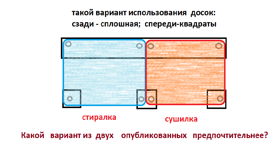

Ёжкина Posted December 24, 2015 Report Share Posted December 24, 2015 (edited) Есть идея построить поддон-подставку под стиральную машинку и под сушилку. Натаскала найденные доски - нужно как-то использовать именно эти материалы. КАК спроектировать наиболее удачно конструкцию? Для чего это нужно? 1) в итоге установить машинки не непосредственно на пол, а на деревянную подставку...- Не хочу чтобы машинки напрямую соприкасались с мокрым в ванной полом. Мне приходится из душа смывать пол - подливаю под машинки снизу - вычищаю воду скребком с резиновым краем... Дано: машинки стоят рядом. Размеры каждой машинки приблизительно 60 см Х 60 см. Особые условия: ничего нет у меня кроме ножовки, шурупов и отвёрток... Нужно умудриться используя имеющуюся конфигурацию досок построить устойчивый, приподнятый над полом поддон. Ножки машинок отстоят от края внешнего контура на 7 см спереди и на 3 см от края - у стиралки ; на 5 см спереди и на 2 см от края - у сушилки. Предполагаю что аналогичные параметры и с задними ножками... Оффтоп С европейским Рождеством всех вас, друзья мои! Edited December 24, 2015 by Ёжкина Link to comment Share on other sites More sharing options...

Mercilaud Posted December 25, 2015 Report Share Posted December 25, 2015 @Ёжкина, какова высота ножек? Имеется ввиду какое расстояние между полом и корпусом машин? (клиренс :) ) Link to comment Share on other sites More sharing options...

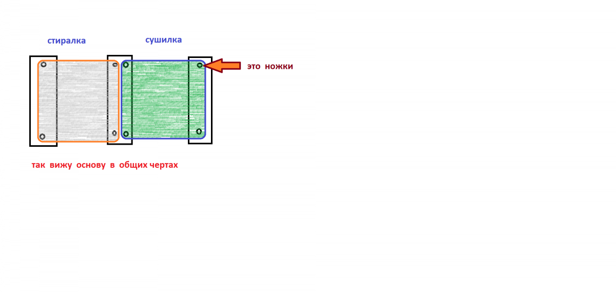

Valery Posted December 26, 2015 Report Share Posted December 26, 2015 Меня это не особо интересует. Ну и к теме. Вы забор видели, на картинке выше? Сколотите такую решетку, под тот размер какой нужен. Что бы не перекашивался, прибейте одну доску по диагонали. И подставляйте под что хотите. Всё можно отшкурить и покрасить. Снизу можно прикрутить мебельные ножки с креплением под шуруп. Например такие: Их разных превеликое множество. Желательно выбрать такие что бы имели регулировку по высоте. Так как нужно будет отрегулировать горизонталь. Только подозреваю что всё это будет выглядеть не ахти. Грубо и топорно, фиг поднимешь. Если бы был нормальный инструмент типа лобзика, рубанка, и дисковой пилы, то можно было бы сделать аккуратную решетку. Так что отправьте это всё на костер, а подставку купить готовую. Сделать-то конечно можно всё, но надо и честь знать. Link to comment Share on other sites More sharing options...
Teddy_Bear Posted December 26, 2015 Report Share Posted December 26, 2015 (edited) Стиралка при отжиме вибрирует. Так что оба проекта страдают перспективой нескоординированного спадания ножек. Да и дерево для ванной, да ещё и с напольным душем - это плохой выбор. Разве с перспективой разведения грибка и плесени. Edited December 26, 2015 by Teddy_Bear Link to comment Share on other sites More sharing options...
Valery Posted December 26, 2015 Report Share Posted December 26, 2015 Логично. Можно подложить резиновый коврик (коврики), это и вибрацию частично погасит, и грязи меньше, и опять же электробезопаснее. :) Коврик нужно выбирать из монолитной, т.е. не пористой резины, или материала подобного резине. В продаже есть резиновые коврики именно для стиральных машин, с бортиками. Выбрать только под размер. У меня так вообще кусок резины миллиметров 8 толщиной, отодранный где-то по случаю. :) Link to comment Share on other sites More sharing options...

Ёжкина Posted December 26, 2015 Author Report Share Posted December 26, 2015 (edited) мебельные ножки хотелось бы чего-то более устойчивого, а не ножки... например, использовать уже имеющуюся прибитую к доске планку в качестве ножки ( с одной стороны) Высота планки 3,2 см, следовательно и ножки нужно подыскать не выше этого: 3,2... А такие ножки вообще-то бывают? подставку купить готовую и где ж Вы такую видели в продаже, чтобы можно было из-под неё водичку выскабливать? - для меня это принципиальная деталь , чтобы вычищать воду из-под машинок надо и честь знать. извините, но мой опыт показывает, чем больше пробуешь что-то делать - тем лучше результаты... Стиралка при отжиме вибрирует это аргумент, однако ширина доски 21,7 см... Надеюсь, с такой ширины стоящая по середине ножка не соскочит И грибок - это аргумент... Буду пропитывать спец средствами для древесины для мокрых веранд... Вроде бы сейчас уже такие есть... отодранный где-то по случаю :clap: Вот он, счастливый случай! На поддоны резиновые надо посмотреть... в магазине... подложить резиновый коврик (коврики) имеете в виду непосредственно между ножкой машинки и деревянной доской? или под деревянную подставку? электробезопаснее. да- об этом я уже подумывала... Edited December 26, 2015 by Ёжкина Link to comment Share on other sites More sharing options...
Valery Posted December 26, 2015 Report Share Posted December 26, 2015 например, использовать уже имеющуюся прибитую к доске планку в качестве ножки ( с одной стороны) Ну а чего мешает прибить такую же планку и с другой стороны? А что бы не скользили, снизу еще резинку приклеить. Я не знаю какие эти ножки бывают, до сей поры проблем таких не возникало. :) Судя по тому что вижу в магазинах - разные есть. @Teddy_Bear, верно заметил, проблема не только в подставке, проблема еще в том, что бы стиральная машина не слетела с этой подставки. :) Link to comment Share on other sites More sharing options...
Mercilaud Posted December 26, 2015 Report Share Posted December 26, 2015 (edited) Чтобы машина не ездила по подставке, надо под ножками (хотя бы под две ножки) привинтить планки с отверстием чуть больше диаметра ножки. Планка должна быть толщиной меньше, чем "клиренс". Материал - твёрдая порода дерева (10-15мм), пластик (5-10мм), металл (2-5мм)(лучше коррозионностойкий, впрочем и чёрная сталь сойдёт с хорошим покрытием). PS: Под самой подставкой ножки (imho) не нужны, достаточно приклеить четыре прямоугольных куска резины. PPS: Пардон, если надо под подставку залезать шваброй или чем-то подобным, то понадобятся или ножки или с двух сторон прибитые толстые планки. Edited December 26, 2015 by Mercilaud Link to comment Share on other sites More sharing options...

Mercilaud Posted December 27, 2015 Report Share Posted December 27, 2015 (edited) Планки с отверстиями продают, только возможно, отверстие придётся дорабатывать. Квадрат из планок вокруг ножки - не лучшее решение. Тогда уж в деревянной планке просверлить отверстие перьевым сверлом (сверло похоже на треугольный флажок) ЗЫ: Если квадрат набить общий для 4-х ножек, то сойдёт. Edited December 27, 2015 by Mercilaud Link to comment Share on other sites More sharing options...
Teddy_Bear Posted December 27, 2015 Report Share Posted December 27, 2015 Вода не подтекает - нет необходимости подтирать. Запасной вариант: Выкрутить ножки. Купить болты соответствующей резьбы длиной, скажем, 10 см. Закрутить вместо ножки. Под головку - резиновую шайбу. И шуровать под машиной в своё удовольствие. Link to comment Share on other sites More sharing options...
Mercilaud Posted December 27, 2015 Report Share Posted December 27, 2015 @Teddy_Bear, резьба у ножки М5 или М6, длинные болты при таком диаметре не есть здорово. Конечно, без расчёта говорить не стоит, но возможна потеря устойчивости при вибрации. Опять же болты нужны высокой группы прочности, иначе просто погнутся. Вот если на длинный болт надеть втулку диаметром миллиметров 50 (при длине 100), то тогда будет нормально. Но при этом надо ещё обеспечить регулировку по высоте... И потом, доски то у Ёжкиной уже есть, не пропадать же добру ;) Link to comment Share on other sites More sharing options...

Ёжкина Posted January 7, 2016 Author Report Share Posted January 7, 2016 (edited) Тогда уж в деревянной планке просверлить отверстие перьевым сверлом (сверло похоже на треугольный флажок) Интересное соображение ! - Чем сверлить? Моя дрель БОШ для этого подойдёт? Вода не подтекает да и у меня она сама по себе не подтекает - это я её из душа туда забрызгиваю - чтобы пол освежить от пыли... в том числе и под машинками! а чего мешает прибить такую же планку и с другой стороны? нужно правильно всё рассчитать - такую (одинаковую) планку придётся откручивать от второй доски; сначала нужно определиться с общей конфигурацией , конструкцией в деталях, и только после этого с размерами... - Чтобы всего хватило из имеющегося материала! У меня есть соображение и такое: одну доску уложить сзади машинок под все задние ножки, а под передние установить три квадрата : один по центру и два по бокам. Такая конструкция позволит иметь между передними ножками- пролёты для вымывания из-под них пыли... Запасной вариант: Выкрутить ножки а с какой целью - ножки нужно выкрутить? Дошло - чтобы приподнять над полом. Это не решает моей основной проблемы - хочу, чтобы металлические детали машинок не стояли на моём мокром линолеуме! Хотя я не смотрела - может они и не металлические там... Один вопрос остался неясным: если я буду прикручивать два бруска друг к другу и потом ещё и к доске: (3,2+3,2 ) + 4,4 = 10,8 см. Какой нужно выбрать саморез для древесины по длине и толщине, чтобы я смогла самостоятельно вручную его закрутить? Или придётся сначала сверлить в древесине отверстие меньшего диаметра? Люди добрые , "поможите" советом! P.S. В магазине есть; 5 Х 80 мм, 5 Х 90 мм, 5 Х 100 мм (думаю именно сотка больше всего мне и подойдёт). # 87619 http://www.biltema.se/sv/Bygg/Fastelement/Skruv-och-Bult/El-och-Blankforsinkat/Traskruv-2000018829/ Edited January 7, 2016 by Ёжкина Link to comment Share on other sites More sharing options...
Teddy_Bear Posted January 8, 2016 Report Share Posted January 8, 2016 а с какой целью - ножки нужно выкрутить? С целью замены их на более длинные. Новые болты будут новыми, более стройными и длинными ножками. Деревянные поддоны будут гнить. Link to comment Share on other sites More sharing options...
Mercilaud Posted January 8, 2016 Report Share Posted January 8, 2016 - Сверло по дереву можно вполне вставлять в патрон дрели. Сейчас они выглядят так: - отверстия под саморез в металле сверлятся на 0,5 мм меньше диаметра самореза, в дереве можно вообще не сверлить, ну если ж совсем туго идёт, то на 2 мм меньше диаметра самореза. - Если резьба ножек 8 мм, то вариант Медвежонка с длинными болтами гораздо лучше - меньше возни, меньше деталей (стало быть надёжнее). Как он говорил, под головки болтов - резиновые шайбы. И не выбрасывай контргайки от старых ножек (если их не было, надо купить.) Контргайка - это обычная гайка, навинченная на болт и после регулировки высоты ножки, довинчивающаяся до упора к корпусу машины. Link to comment Share on other sites More sharing options...
Mercilaud Posted January 8, 2016 Report Share Posted January 8, 2016 PS: Ёжкина, если у тебя есть знакомый токарь, то даже при ножках с резьбой 6 мм или менее, можно выточить переходник, в который будет вкручена старая ножка. Если токарь есть, я чертёжик нарисую. Измерь диаметр резьбы ножки. Link to comment Share on other sites More sharing options...
Ёжкина Posted January 9, 2016 Author Report Share Posted January 9, 2016 (edited) Деревянные поддоны будут гнить. куплю пропитку специальную- гнить не будут... (надеюсь)... и решила не делать планку сплошную - а установить ножки деревянные из планки : попилю её на фрагменты... А тонкие ножки в виде болтов мне представляются не устойчивыми... в дереве можно вообще не сверлить, Сегодня купила 5х100 саморезы или шурупы (?) для дерева. Не знаю как получится закрутить в глубину на 10 см? Пока сверлить не планирую... Но не зарекаюсь - как пойдёт... Сверло по дереву - тогда нужно посмотреть какие по диаметру ножки под моими машинками и потом планировать какого размера сверло прикупить. Посмотрела в инете размеры: бывают перовые 55,40... 30,35,50... Стало быть, нужно снимать отпечатки ножек... Оказалось, судя по оттискам на бумажках, приблизительно по 2,5 см диаметр каждой ножки. Значит нужно купить перовое сверло на 25 мм ? Если токарь есть, откуда? Надо прогуляться до ЭЛЬГИГАНТЕН - посмотреть там на резиновые подставки под машинки... Возможно, это и задаст всю композицию... Вот какие предлагаются амортизаторы: пока не знаю из какого материала... http://www.elgiganten.se/product/vitvaror/tillbehor-ovriga-vitvaror/LEG90026/vibrationsdampare-tvattmaskin-torktumlare Вроде бы резиновые : GUMMI Только не поняла как они крепятся... просто надеваются на ножки? Значит отверстие придётся сверлить с учётом размера этих резиновых подставок... Приблизительно 30 мм в диаметре? или 35 мм? Edited January 9, 2016 by Ёжкина Link to comment Share on other sites More sharing options...
Teddy_Bear Posted January 9, 2016 Report Share Posted January 9, 2016 (edited) Пропитка где-то на полгода. Потом безнадёжная борьба с грибком. Можно накупить гаек и накрутить на болт. Будет выглядеть очень толсто ... M8 - рабочая нагрузка вдоль оси болта 140 кг, под углом - 95 кг. M10 - 230кг и 170кг. Так что четыре болта полтонны выдержит легко. Вопрос ещё раз: Каков размер резьбы ножки? Можно фото ножки на фоне линейки. Идея! :jumpy: Можно машину подвесить к потолку. Edited January 9, 2016 by Teddy_Bear Link to comment Share on other sites More sharing options...
