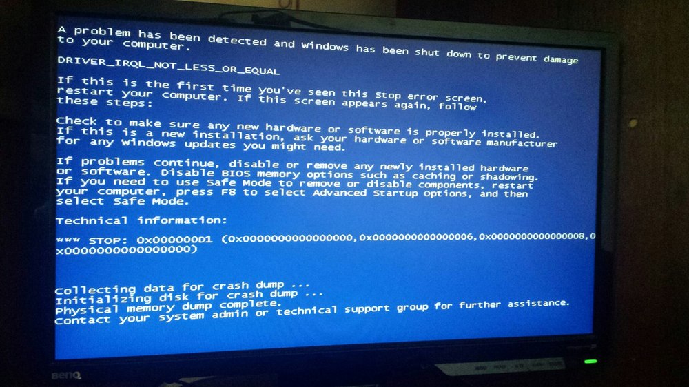

kazimat Posted August 21, 2016 Report Share Posted August 21, 2016 Здравствуйте! С недавнего времени начал вылазить синий экран 0x000000d1 при запуске ПК До этого никакие драйвера не устанавливал и не обновлял Помогите решить проблему Фото прилагается Link to comment Share on other sites More sharing options...
kazimat Posted August 21, 2016 Author Report Share Posted August 21, 2016 Пробывал запускать и через безопасный режим, однако все равно появляется синий экран Link to comment Share on other sites More sharing options...

matva Posted September 3, 2016 Report Share Posted September 3, 2016 Поиском пользоваться не пробовали? Вставляем в поисковую строку: 0x000000d1 и получаем результат. 0x000000D1 указывает, что драйвер режима ядра попытался получить доступ к страничной памяти при выполнении процесса, IRQL которого имеет слишком высокое значение. Параметры DRIVER_IRQL_NOT_LESS_OR_EQUAL: Адрес памяти, на которую ссылаются; IRQL; 0: чтение, 1: запись, 8: выполнение; Адрес, который ссылался на память. Причина Драйвер попытался получить доступ к страничной памяти (или к абсолютно недопустимой), при слишком высоком IRQL. Данная ошибка обычно вызывается драйверами, которые используют недопустимые адреса. В случае, когда первый параметр имеет такое же значение, как и четвертый, а третий параметр указывает на команду выполнение, то вероятнее всего синий экран 0x000000D1 вызван драйвером, который пытался выполнить код, разбитый на страницы. Решение Для начала следует выявить сбойный драйвер. Если в сообщении BSoD отсутствует название сбойного драйвера, то его можно отыскать с помощью дампа памяти. После того, как виновник возникновения критической ошибки найден, в зависимости от ситуации его необходимо обновить, откатить или же удалить. Link to comment Share on other sites More sharing options...
