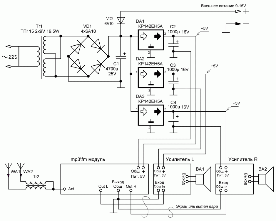

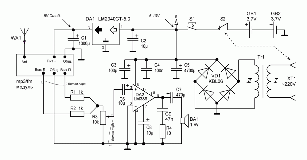

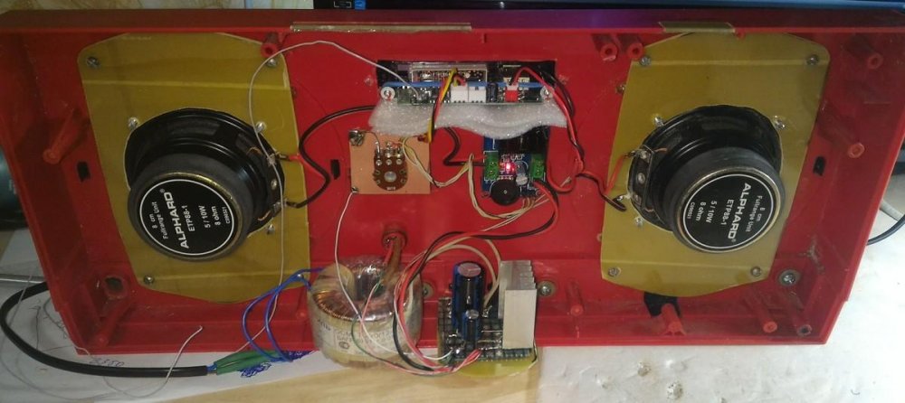

Valery Опубликовано 21 января, 2017 Жалоба Поделиться Опубликовано 21 января, 2017 Очередная самоделка, на этот раз звуковая. Может быть будет не единственной. Попался мне на глаза неисправный трёхпрограммный сетевой приёмник Сириус-203. Решил переделать его в mp3/fm аудиосистему с сетевым питанием. От указанного приёмника мне не пригодилось ничего кроме корпуса, даже силовой трансформатор и динамики. Хотя потом пожалел и об этом, так как с корпусом было очень много работы, лучше бы электрическую коробку купил за 70 рублей. В наше время для того что бы сделать такой или подобный аппарат, не требуется особых знаний. Так как есть готовые модули, на которых можно собрать в общем что угодно, с желаемыми характеристиками. Для сборки такого аппарата мной были использованы: - Китайский встраиваемый модуль mp3/fm, с лицевой панелью с USB и AUX гнездами, управляющими кнопками и индикатором. А так же пультом дистанционного управления. Купил я его на Алиэкспрессе, хотя можно это сделать и в магазинах радиодеталей своего города. Я выбрал этот модуль для себя, естественно другим людям он может не подойти. Существует большое количество разновидностей таких устройств, с теми или иными возможностями. Потому я не буду конкретно останавливаться на своей модели, так как неизвестно какой модуль у кого окажется. Конкретные свойства своего модуля нужно будет определить самостоятельно. В общих чертах можно сказать что управление таким модулем похоже на управление недорогими mp3\fm мобильными колонками, те же самые кнопки и их функции. Вероятно все они делаются на одном и том же чипе. Такие модули часто встраивают в устаревшую, или частично неисправную звуковую аппаратуру, с целью её восстановления, или "осовременивания". Материала по таким переделкам, либо использованию таких модулей в интернете предостаточно, при желании можно поискать. - Самодельный блок питания на 9 вольт, 1 ампер. Используется тороидальный трансформатор ОСМ Т 220/12-0,025-50-II известный по теме про блоки питания, и классический стабилизатор на диодном мосте, "кренке" и двух конденсаторах. Тут никаких особенностей вроде нет. - Усилитель (УНЧ, УМЗЧ) на микросхеме TDA7266. Этот модуль тоже куплен на Алиэкспрессе, хотя подобные модули так же широко распространены, и могут быть куплены в разных магазинах. Такой усилитель так же нетрудно сделать самостоятельно. Микросхемы для усилителей недороги и легкодоступны. - Два динамика Alphard ETP-88-1, 5 ватт, 8 ом. Динамики установлены в корпус при помощи текстолитовых переходников. - Сдвоенный переменный резистор на 10k, с ручкой. - Телескопическая антенна. - Инструмент и материалы, - текстолит, двусторонний скотч, термоклей, декоративная плёнка, провод, крепеж, и т.д. Полная принципиальная схема: У этого mp3/fm модуля есть странная особенность, - после включения он сразу выставляет максимальную громкость. Только из-за этого в схему был введен классический регулятор громкости на резисторе R2. Если у кого-то такой эффект наблюдаться не будет, то этот резистор исключается. К сожалению память модуля при достаточно длительном хранении в выключенном состоянии полностью сбрасывается. Насколько именно длительном - пока не определил. Это создаёт некоторое неудобство, потому что после включения перед использованием аппарата сначала надо будет произвести автонастройку каналов fm, или найти нужный трек, установить необходимый режим эквалайзера, и т.п. Это конечно снижает удобство использования аппарата. Но над этим я не стал особо заморачиваться, и оставил как есть. Может быть когда-нибудь придумаю как решить эту проблему попроще и покрасивее. Помочь могло бы дежурное питание, или резервная батарея, но это усложняет схему, и добавляет геморроя. Конечно проблема решается, если никогда не отключать аппарат от сети. Но так делать нельзя. Первая причина - отсутствие дежурного режима, а значит работает всё, включая усилитель, что создаёт довольно значительную потребляемую мощность. Вторая - как любое самодельное устройство, это устройство по определению не является достаточно надёжным, и его не следует оставлять без присмотра во включенном состоянии. При изготовлении такого аппарата были трудности с корпусом, электрическая часть не представила из себя особых хлопот. Я этот аппарат слепил исходя из своих представлений, сразу, без каких-то расчетов или экспериментов, к тому же согласно принципу "я тебя слепила из того что было". Потому не всё ладно. Например усилитель довольно заметно, но не критично нагревается, и тепло от него поднимается прямо на модуль. Что бы его не перегреть, снизу модуля я прикрепил кусок пенополиэтилена (видно на фото ниже). Да и поскольку всё закреплено двусторонним скотчем, честно говоря не знаю сколько всё это протянет. Качество звука неплохое для такого аппарата, не хуже чем в покупных аудиосистемах аналогичного класса, хотя тоже есть чем быть недовольным. Каких-то проблем типа шума, помех, тресков, и т.д. не замечено. Если будет желание, то попробую доработать этот аппарат, хотя бы в плане улучшения акустики корпуса. А может и нет. Забавно то, что я не разобравшись установил мигающий светодиод в качестве индикатора питания. Просто они у меня хранятся вперемешку. Поскольку светодиод вклеен, заменить его не так просто. Решил не менять, так даже прикольнее. Общая стоимость приобретенных материалов вряд ли превысила 1000 рублей, учитывая что часть деталей у меня уже была. Ссылки на все узлы - по требованию. Внутренняя компоновка. Всё собрано при помощи двустороннего скотча на передней стенке, на задней - только антенна, которой тут пока нет. Видео. Воспроизведение музыки с USB флешки (48МБ): https://www.dropbox.com/s/ebpmuyyx7l3la51/audio-01-mp3.mp4?dl=0 Видео. Работа fm приёмника, (тут я оговорился, примерно на второй минуте, вместо "как на FM", на самом деле "как на mp3") (38МБ): https://www.dropbox.com/s/i6oqhjwu42vmmuz/audio-02-fm.mp4?dl=0 Еще есть желание собрать простой fm приёмник, чисто для эксперимента, без какого-то законченного юзабельного варианта. А так же соорудить еще что-то подобное описанному, только более совершенное и продуманное. Хорошо бы еще сделать громкий приёмник для озвучивания двора на даче. Так как данный аппарат на такое вряд ли способен. Так что возможно продолжение следует. 1 Ссылка на комментарий Поделиться на другие сайты Поделиться

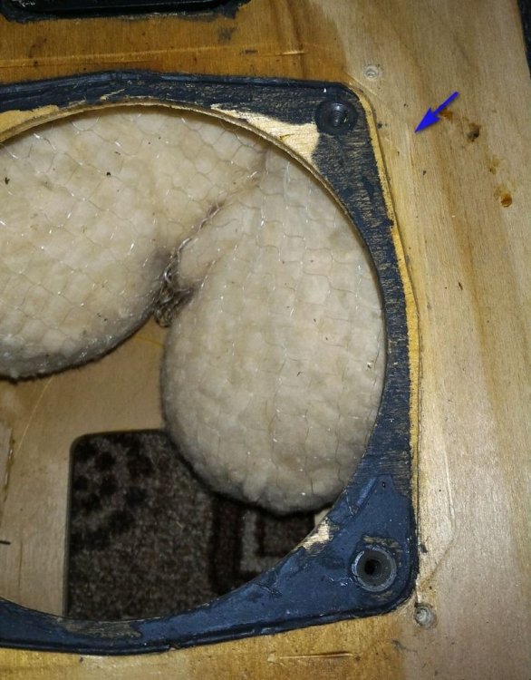

Valery Опубликовано 21 января, 2017 Автор Жалоба Поделиться Опубликовано 21 января, 2017 Выше я сказал что неплохо бы доработать корпус. Пока я его не доработал, но могу в общих чертах рассказать как я это себе представляю. Естественно я не могу вот так взять и рассказать обо всех особенностях. Хотя бы потому что я их всех и не знаю. Всё сказанное касается как аппаратов по типу переносной мини-аудиосистемы, так и активных, или пассивных колонок с мощностью примерно от 3 ватт и выше. Сразу поясню: активные колонки имеют собственный усилитель, например это распространенные компьютерные колонки. Пассивные, - не имеют усилителя. Чаще это просто динамик в коробке. Хотя встречаются и сложные варианты с несколькими динамиками, и пассивными, или активными фильтрами. Корпус колонки, это не просто упаковка от посторонних предметов, это неотъемлемая часть, которая совместно с динамиком (-ами) образуют акустическую систему (АС). Наверно многие замечали, что если подключить к усилителю динамик, звучит он гораздо хуже чем установленный в АС. Некоторые динамики вообще нельзя использовать без корпуса, потому что он рано или поздно "выплюнет" свой диффузор. А потом отремонтировать такой динамик получится только у специалистов. Внутри АС во время работы происходят различные явления, как акустические, - различные переотражения звука от стенок. Так и механические - передача вибрации от динамика стенкам корпуса. Так и другого рода: современные динамики на резиновом (и аналогичном) подвесе это ещё и неплохие поршневые воздушные насосы. Воздух отходящий от динамика наружу нам не особо интересен, а вот скачки давления внутри АС, это проблема. Они так же могут вкупе с вышеперечисленными явлениями создавать различные неприятности. Например какая-то стенка или другая деталь корпуса может немного деформироваться из-за переменного воздушного давления, создавая при этом лишние звуки. Борются с этим разными способами, - есть колонки открытые, то есть с отверстиями (решетками) сзади, для выравнивания давления. Такие колонки нельзя вешать на стену, или ставить к ней вплотную. Есть закрытые (герметичные), где давление остаётся как есть. Есть АС с фазоинвертором, где присутствует специальная труба - фазоинвертор, и выравнивание давления идёт через неё. АС с фазоинвертором лучше всего воспроизводят низкие частоты при небольшом размере корпуса. Но мы пока не собираемся изготавливать АС, а только дорабатывать, потому не изменяем её конструкцию, например если она была открытой, то пусть такой и остаётся, и т.д. Хотя конечно поэкспериментировать никто не мешает. Искажения в современных недорогих АС могут быть так же различными. Чаще всего встречаются следующие: Для определения качества и необходимости в доработке просто постучим по колонке костяшками пальцев. Если звук громкий и звонкий, то это плохо. Если тихий и глухой, то нормально. При работе динамика, такой корпус будет работать как мембрана барабана, отзываясь на каждый "бум" динамика своим "дзынь" или "тресь". Потому разбираем АС, и обклеиваем корпус изнутри каким-либо звукопоглощающим (звукоизолирующим) мягким материалом, например самоклеющейся теплоизоляцией (без фольги), пенополиэтиленом, тонким поролоном, или ватином, либо какой-то другой звукоизоляцией. Толщина требуется небольшая, может миллиметра два-три, может хватит и одного. Это снизит резонансную частоту корпуса, и добавит ему прочности. Обклеивать сплошь нет необходимости. Достаточно обклеить самые большие открытые места, - боковые и заднюю стенки. Следующая проблема - АС при большой громкости трещит или хрипит. При небольшой - работает нормально. Почти то же что и выше. Недостаточная прочность корпуса, либо или корпус или динамик повреждены. Если лицевая часть, на которой установлен динамик не очень прочная, её нужно усилить, например куском текстолита изнутри. А так же делаем что описано выше. Гулкий пластмассовый звук, плохая разборчивость. Больше пустое пространство внутри АС, вкупе с хорошо отражающими звук стенками. Корпус АС работает подобно резонатору струнных инструментов. Обклеиваем корпус как описано выше, при необходимости укрепляем его. Если не помогло, или помогло недстаточно, нужно убрать пустое пространство. Нужно найти материал вроде ваты. Хотя можно попробовать и вату, но она горючая. Ватой лучше пользоваться только в пассивных колонках. Лучше найти что-то подобное вате, или чему-то мягкому другому, но трудногорючее. И в виде не очень плотных комков заполнить пустое пространство примерно на 2\3 свободного объёма. Это не даст звуку спокойно гулять внутри корпуса, и переотражаться от стенок. Не факт что это даст прям какие-то супер результаты, и превратит пластмассу в Hi-Fi аппаратуру, но слушать станет немного приятнее. Ссылка на комментарий Поделиться на другие сайты Поделиться
Valery Опубликовано 21 января, 2017 Автор Жалоба Поделиться Опубликовано 21 января, 2017 Поскольку изготовление или подгонка корпуса для какого-то аппарата это солидный процент всей работы, что бы с этим всем не возиться, можно вообще отказаться от корпуса. Я в 90е годы наделал много разной аппаратуры в бескорпусном исполнении. В частности несколько магнитофонов - проигрывателей (без записи), компьютер "Спектрум", лабораторный БП, АМ-приёмник, и много разной другой мелочевки. К сожалению нет ни одной фотографии этого моего тогдашнего творчества. Тогда вам не сейчас, смартфонов и цифровых фотоаппаратов тогда не водилось. Да и вживую ничего не сохранилось. Как всё это делалось попробую рассказать на словах: Нужно найти хороший прочный достаточно толстый пластик. Тем прочнее, чем тяжелее узлы, которые присутствуют в аппарате. Ну или металл, правда с ним возни больше. В те времена в продаже был т.н. белый кухонный пластик, - листовой полистирол миллиметров 5 толщиной. Так же можно использовать достаточно толстый текстолит. Сейчас с этим проблем нет, есть всевозможные строительные пластики и панели. В принципе на худой конец можно использовать и фанеру. Если её отшлифовать и покрыть лаком то будет очень неплохо. После того как изготовлены (приобретены) и проверены все узлы того или иного аппарата, они размещаются на указанном листе так, что бы потом было удобно пользоваться таким аппаратом. Органы управления и индикаторы на передней стороне, узлы которые не требуют какого-то вмешательства при работе - сзади. Разъёмы и сетевой шнур так же сзади. Вот и всё. Крепить платы можно саморезами, или болтами с гайками через втулки, что бы создать просвет между платой и основным листом. Для некоторых узлов может потребоваться какое-то особое крепление. Все узлы между собой соединяются аккуратно уложенными жгутами проводов, где надо - экранированными. Делать такой аппарат нужно с высоким качеством. Все узлы нужно размещать красиво и эргономично, зазоры между узлами должны быть одинаковыми. Получается что-то похожее на какой-то демонстрационный стенд, или макет. Такое устройство может быть как в настольном варианте, так и в настенном. Меня часто критиковали за такие аппараты, в плане их повышенной опасности. Я отвечал - маленьких детей дома нет, дураков вроде тоже нет, так в чём проблема? Но всё равно, все узлы и контакты, и другие детали с высоким напряжением должны быть надежно заизолированы, и чем-то прикрыты, например пластмассовыми крышками, или чем-то подобным, а так же нанесены предупреждающие знаки. Не нужно на этом экономить, "достаточной безопасности" не бывает. Блок питания, или хотя бы его высоковольтную часть желательно полностью закрыть какой-то коробкой. Хотя и сейчас остаётся опасность того что при достаточно мощном БП, и замыкании пусть низковольтных, но "сильноточных" цепей, например цепи питания усилителя, могут возникнуть искры или оплавление а то и возгорание проводов, с плачевными последствиями от всего этого. Не желательно что бы такое устройство находилось в доступности маленьких детей. Ну и конечно ясно что такая аппаратура является суррогатом настоящей, и предназначена для гаражно-дачного и т.д. использования только взрослыми и проинструктированными людьми. Аппарат аналогичный описанному выше (без динамиков и БП) можно разместить на куске пластика размером где-то 120х80 мм широкой стороной - к себе. Спереди - модуль и регулятор громкости. Сзади - усилитель и разъёмы. Снизу желательно приклеить какие-то ножки или кусочки резины или мягкого пластика, что бы устройство не елозило, и не царапало поверхность на которой находится. Как-то так. PS: Колонок это не касается, так как у них корпус это неотъемлемая часть конструкции. Ссылка на комментарий Поделиться на другие сайты Поделиться

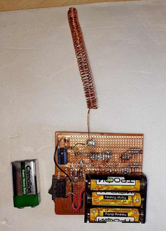

Valery Опубликовано 12 февраля, 2017 Автор Жалоба Поделиться Опубликовано 12 февраля, 2017 Небольшое забавное лирическое отступление. А интересно, все задавались мыслью - а можно ли услышать свет? Можно, при чем даже лучше чем глазами. Например глазами мы не видим как работает ШИМ-контроллер, а ушами очень даже слышим. Дело в том что способность различать различные колебания, у человеческого слуха по крайней мере в 1000 раз лучше чем у зрения. Из остатков бывших проектов я собрал простой усилитель, только на его входе не микрофон, а фотодиод. Конечно эта схема примитивна, но при желании можно задрать чувствительность и повыше, и сделать что-то более качественное. Схема у меня выглядит так: Фотодиод, - ARL-5013PT. Собственно и всё. Можно слушать как звучат различные источники света. Видео (17,2 Мб). https://www.dropbox.com/s/suatgz25uslzxaq/soundoflight.mp4?dl=0 К сожалению некоторые звуки не записались. Когда-то давно я собирался сделать более продвинутую установку, - фотодиод должен был находиться либо в фокусе рефлектора, либо объектива от фотоаппарата, либо хотя бы одной линзы. Да и усилитель получше. Предполагалось что такой штукой можно будет слушать шум Солнца, атмосферы, ну и других более банальных источников, например шум огня. Естественно прикладной ценности у такого девайса нет никакой, но можно его сделать как игрушку детям, либо какой-то такой научно-популярный прибор. Конечно датчиком тут может быть и что-то другое. Например теоретически если вместо фотодиода взять тензорезистор, то можно услышать напряжения в какой-то балке, или чем-то таком. С датчиком Холла можно услышать магнитные поля. Но это в теории. Я это не делал. Ссылка на комментарий Поделиться на другие сайты Поделиться

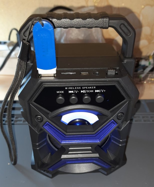

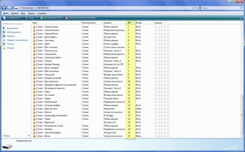

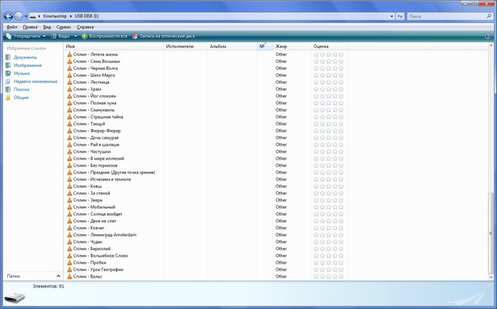

Valery Опубликовано 7 марта, 2018 Автор Жалоба Поделиться Опубликовано 7 марта, 2018 (изменено) Немного о записи mp3 на флешки, для прослушивания на таких и подобных аппаратах. Как оказалось не всё так просто, месье знающие толк в извращениях пролезли и сюда. У меня есть считай вот эти три аппарата, еще мобильная колонка и маленький приёмник с поддержкой mp3, с очень похожим управлением. Вероятно они все на одном и том же чипе. А если считать еще и немного отличающуюся автомагнитолу, то получается 6 аппаратов. У всех них есть странная особенность, порядок воспроизведения у них берется не по имени файла, то есть по алфавиту, а из номера трека который берется из тэгов. А если учесть что файлы на флешке у меня могут быть разных исполнителей, из разных альбомов, из разных источников, то и номера у них разные, получается следующая НЁХ: Вот эта выделенная колонка как раз и определяет порядок воспроизведения. Интересно что происходит в амёбном мозгу чипа, когда ему попадается штук пять одинаковых номеров. Как интересно он определяет что этот пятый пятее остальных пятых. Что бы убрать этот сумбур, можно удалить тэги, тогда плеер будет играть файлы по алфавиту. Для этого можно использовать специальные программы, а можно обойтись и средствами Windows. Выделить все файлы -> Свойства -> Подробно -> Удаление свойств и личной информации. Галочку на "удалить существующие свойства этого файла" -> Выделить всё -> ОК. Появится окно с прогресс-индикатором под названием "Применение свойств к ххх элементам (yyy MB)". Нужно некоторое время подождать пока процесс не завершится, после чего закрыть все окна. После чего у меня получилось вот так: Жанр не удалился, видимо для него нужно особое приглашение, но он ни на что не влияет. Вообще я заметил это давно, но при прослушивании музыки это не особо важно. Но как-то решил записать три аудиокниги.... слушаешь сперва первую главу первой книги, потом первую главу второй книги, потом первую главу третьей, потом вторую главу первой... Естественно это не лезет ни в какие ворота. И вообще небольшой совет по работе с такими довольно примитивными аппаратами. Такие плееры не понимают папок, хотя и видят файлы в папках. То есть как-то рассортировывать файлы по папкам бесполезно. Потому логичнее свалить их в корневой каталог. Мы можем выбирать трек только при помощи кнопок [<<] [>>], или вводя номер трека с пульта. А этот номер еще знать надо. Отсюда следует что из довольно большого количества файлов оперативно выбрать нужный нереально. Значит на флешку их следует записывать понемногу, ну по крайней мере до 30-50 файлов, что бы вообще можно было бы как-то в них ориентироваться. А значит большие флешки тут не нужны. Достаточно флешки на 1-2 ГБ. Если всё таки такого количества треков мало, то лучше купить несколько флешек, и записать на них файлы например по жанрам, или по исполнителям, или выделить по флешке для брата\свата\друга\подруги, и т.д. Флешки на 1-2 ГБ в наше время в дефиците, но всё равно иногда попадаются. PS: Как показало тестирование в течении некоторого времени указанное действие несколько улучшает ситуацию, но всё равно, порядок воспроизведения остаётся непредсказуемым. Что тут виновато я уж не знаю, вероятно порядок физической записи файлов на носитель. Изменено 24 марта, 2018 пользователем Valery Ссылка на комментарий Поделиться на другие сайты Поделиться

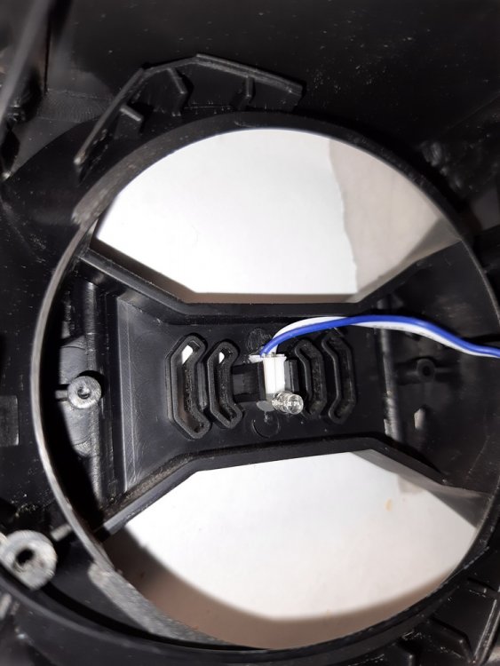

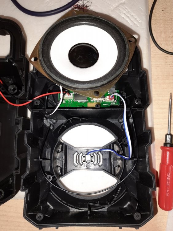

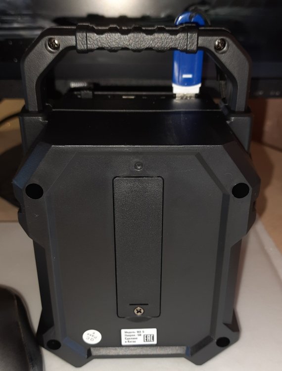

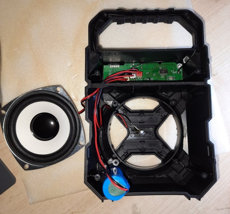

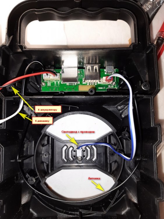

Valery Опубликовано 22 мая, 2021 Автор Жалоба Поделиться Опубликовано 22 мая, 2021 (изменено) Немного не самодельная аудиотехника, просто имеется небольшая доработка. В Светофоре есть в продаже Bluetooth\mp3\fm\AUX* колонки по относительно небольшой для такого рода аппаратов цене. Продаются они под обозначением Telefunken TF-PS1227B. Надолго задумался почему голимый Китай продается под такой маркой, не пришел к какому-либо выводу. Качество и функционал у них как у любых других подобных недорогих моно устройств, и модулей описанных выше. Я купил пару таких домой и на дачу. Органы управления как у всех подобных устройств, потому описывать их не буду. Колонка имеет эпилептическую мигалку на светодиоде со встроенными эффектами, её можно отключить длинным нажатием кнопки >||. Действует это только до отключения\ включения питания. Какого бы то ни было индикатора нет, понять например что за станция принимается, или какой трек проигрывается можно только по содержанию. Колонка заряжается при помощи стандартного MicroUSB шнура от практически любого USB зарядного устройства. Есть индикатор заряда, но он не показывает его окончание. Так что желательно с данным устройством использовать либо ЗУ с индикатором заряда, или USB тестер, или какую-то другую внешнюю приблуду позволяющую понять что ток уменьшился, и заряд завершен. *AUX работает только при помощи собственного шнура, если его нет в комплекте то нужно спросить у продавца. Аккумулятор довольно ёмкий, не могу сказать какой именно, но проблем с ним не наблюдалось. Мне нужно от этого устройства в основном радио. Реже - прослушивание mp3 с USB флешки. А вот радио тут не очень. Если в городских условиях работает, то в сельских уже недостаточно чувствительности. Ну да и не мудрено, - нет внешней антенны, как впрочем и у других подобных аппаратов. ТЗ такое: - Насчет светодиода: Поначалу была мысль убрать вообще. Но решил оставить в качестве индикатора включения, заменив на белый. Светодиод подключается при помощи разъема, и для его замены не требуется пайка. Как оказалось белый светодиод светится довольно ярко, и данное устройство можно использовать например как подсветку клавиатуры ноутбука для работы в темноте. - Насчет антенны: Антенна в аппарате имеется в виде витка провода проложенного вокруг динамика. Что само по себе не очень умная мысль. Исходя из всего этого возникло четыре предложения что со всем этим делать: Первое, и самое простое решение - этот же провод убрать от динамика и проложить через ручку. Второе, - установить телескопическую антенну. Но конструкция корпуса такова, что красиво разместить антенну так что бы она никуда не торчала, и не выглядела слишком колхозно не получается. Третье, - сделать антенну в виде темляка, с длиной окружности сантиметров 50. Использовать для этого гибкий ленточный кабель на 4-5 жил, соединить все жилы последовательно. У нас получится что-то вроде рамочной антенны. Хотя не знаю будет ли такая антенна нормально работать в данном случае. Четвертое, - вывести провод наружу, удлинить его другим куском провода, как в одном из моих аппаратов описанных выше. И то плохо, и это. Потому пока выбрал первый вариант. Не могу сказать насколько это эффективно, по первым наблюдением вроде получше. Со временем может быть придумаю что-то еще. Upd: Продолжаю разбираться с описанной выше колонкой. Первое: Если светодиод вообще не нужен, то его можно выдрать вообще не разбирая корпус. Светодиод находится за горизонтальной перекладиной прикрывающей динамик, его можно нащупать пальцами, да и вообще он может быть виден если посмотреть снизу или сверху. Захватываем его каким-то инструментом вроде круглогубцев (длинногубцев) или мощного пинцета, и вытягиваем из разъёма вниз (обязательно вниз). Функциональность устройства от этого не изменится, но аккумулятор будет работать дольше. Тем более что на ярком свету этого светодиода вообще не видно. Второе: Очевидно разъем куда подключается светодиод изначально был придуман для питания какой-то отключаемой внешней приблуды. И на него подается напряжение от аккумулятора напрямую. То есть там нет никакого резистора или другой токоограничительной цепи. Если для светодиода с эффектами напряжение 3,7 вольт еще более-менее терпимо, то для белого светодиода уже нет. Ток светодиода составляет 40 mA, что уже слишком много. К тому же это совершенно лишняя и непроизводительная нагрузка на аккумулятор. Было решено ограничить ток до 15 mA установив дополнительный резистор на 47 Ом. Резистор ставится в разрыв цепи, последовательно со светодиодом в любом удобном месте. Его можно установить как на проводе так и на светодиоде. Я установил на проводе, потому что это мне показалось более удобным. Светодиод был заменен, хотя и работал. Просто он достаточно долго проработал при заметном превышении по току, и у него могла начаться деградация, и он мог сам умереть через некоторое время. А может и нет. Upd: Да, антенна проложенная через ручку заметно улучшает приём. Собственно это самый простой вариант, который не требует ничего. Так например в деревне раньше ловились одна-две станции с помехами, а теперь принимается гораздо больше, и без помех. Правда замечен и небольшой минус, - если взять аппарат за ручку, то ладонь может экранировать антенну, и приём радио может прекратиться или ухудшиться. Ключевое слово - "может". Заметно это только при приёме очень слабой станции. Поиск станций всё равно желательно провести заранее, в городе, или каком-то другом месте с хорошим приёмом. За ручку при этом аппарат не держать. Upd: Вчера, 20.11.2021 купил в Светофоре еще один экземпляр. При том же самом внешнем виде, и той же самой модели есть некоторые отличия. Звуковое меню на русском языке. И при соединении со смартфоном требуется разрешение на доступ к контактам. На кой фиг интересно. Вероятно данный девайс может работать как блютус-гарнитура, но я это не проверял. В смартфоне в свойствах данного устройства имеется галочка на разрешение доступа к контактам: Такое разрешение конечно же не было дано, еще чего не хватало. Колонка работает только как мультимедийное устройство. Выше я говорил что светодиод можно отключить длинным нажатием кнопки >|. В новой версии это не работает. И иного способа его выключить я не нашел. Удалил светодиод с эффектами, поставил красный, точнее какой-то малиновый через резистор на 100 Ом. Предполагается что ток должен быть примерно 7-10 mA. Пока пусть будет чисто как индикатор включения. А там посмотрим. Насчет совместной работы с Windows 10. Одну такую колонку старого образца подключил к ноутбуку через Bluetooth. При чем интересно, колонка коннектится с ПК только в том случае, когда ПК загружается при уже включенной колонке. Если попытаться подключиться к уже работающему ПК, то результат так серединка на половинку, или подключится, или нет. Windows видит колонку, говорит что всё нормально, но звук не выводится. Upd. 9.4.2023. Встретилась новая версия Светофоровской колонки. Мне в общем она и не нужна, просто купил для коллекции и из интереса, посмотреть что это такое и в чем отличие от предыдущих моделей. Начать нужно пожалуй с того что это больше не Telefunken. Это теперь просто Wireless Speaker MX-5. Из отличий можно упомянуть разве что другое голосовое меню на русском языке. При чем интересно вместо "Режим Блютус" как в предыдущей модели, в этой произносится "Режим беспроводного соединения". По всей видимости разработчики постарались как можно подальше уйти от всех лицензий. Выключатель питания как и раньше механический, возможности по воспроизведению те же самые. Те же самые кнопки, и всё тот же эпилептический светодиод. Качество звука для третьего сорта вполне приличное, хотя на малой громкости и в паузах наблюдается слабый шум в виде рокота с шипением. Да он в общем у всех аппаратов такого рода наблюдается. Блютус подключается как обычно, устройство называет себя "MX-5". Доступа к контактам не требовалось (галочка имелась, но была неактивна). Радио работает довольно хорошо, колонка поймала много станций, но поскольку нет какого-то индикатора трудно судить поймала она все или не все станции, которые имеются в моей местности. Так что прокладка антенны через ручку дает свои результаты. Нельзя произвольно установить желаемую частоту, радиостанции выбираются кнопками + и - только из ранее запомненных при сканировании. Таким образом если при сканировании та или иная станция была пропущена, то мы её не услышим до следующего сканирования. Потому сканирование нужно всегда проводить в месте с хорошим приемом. Кнопочная регулировка громкости у этого, да пожалуй что у всех недорогих (насколько я могу судить) аппаратов одинаковая и не особо правильная. Дело в том, что громкость должна регулироваться по логарифмическому закону. То есть если начать прибавлять громкость от нуля, изменения сперва будут небольшие, а потом всё больше и больше. А тут похоже громкость регулируется по линейному закону, и получается что установить маленькую громкость довольно сложно. Для средней и большой громкости это становится уже неважным. Вскрытие показало что аккумулятор 18650 теперь в отдельном отсеке, для его замены уже не нужно разбирать весь аппарат, и не нужен паяльник. Но всё равно требуется отвертка. Динамик на 2 Ома, 5 ватт, по крайней мере так написано. Сопротивление реально 2 Ома. Антенна как всегда - вокруг динамика, проложил её через ручку. Светодиод был заменен в этот раз на синий, включенный через резистор 100 Ом. Получилось довольно красиво. Зарядка такая же как и в предыдущих моделях, через разъем Mini USB при помощи стандартного шнура, от любой сетевой 5-вольтовой зарядки или пауэрбанка. Я просадил аккумулятор до звукового сигнала разряда, и потом зарядил от обычной 5 вольтовой зарядки через USB тестер. Ток заряда более-менее стабильный, зарядка началась при значении 370 mA, продолжалась на уровне 360 mA, плюс-минус 2 mA, к концу заряда ток упал до 110 mA. Так что тут всё довольно неплохо. При том что ЗУ может выдать более 2 ампер. Зарядка длилась 5 часов, залито по прибору 1100 mah. Есть работающий индикатор заряда, - при заряде светится красный светодиод, который при окончании заряда гаснет, чего не было в предыдущих моделях. И это тоже не может не радовать. Если предположить что звуковой сигнал разряда появляется когда аккумулятор разряжен ну пусть до 20%, и откинуть треть от залитых миллиамперчасов на потери, получается что аккумулятор имеет прикидочную ёмкость где-то примерно 700-800 mah. При средней громкости заряда должно хватить часов на 8-10 непрерывной работы. Моя коллекция. Слева-направо, от старой к новой. Upd: 25.02.2024 Встретилась очередная модель колонки из Светофора. Купил чисто для интереса, посмотреть чем она отличается от предыдущих вариантов. С первого взгляда мало отличий. Теперь это судя по коробке Velton Park МХ-8, а судя по самому аппарату - просто MX-8. Зарядка через кабель USB-> USB Type C (есть в комплекте) от любой USB зарядки (нет в комплекте) или пауэрбанка. Есть поддержка нормальных MicroSD карт, раньше были гнезда под фиг знает что за карту, побольше MicroSD, но поменьше SD. Я таких и не видел вживую никогда. Приемник достаточно чувствительный, но слушать его невозможно, потому что не отключаемый светодиод с эффектами создает очень мощную помеху. Не знаю как она попадает в приемник, то ли по радио, то ли через питание. При разряде аккумулятора сперва подаются звуковые сигналы, и потом аппарат отключается. Во время заряда горит красный светодиод, который гаснет при завершении заряда, и это хорошо. Зарядка через USB тестер показала что ток заряда начинается с 400 - 420 mA, по мере заряда падает до нуля, и это тоже хорошо. Сообщено аккумулятору 1010 mah, отбрасываем треть на потери и КПД, остается примерно 700 mah, хотя заявленная ёмкость 1200 mah, но в общем истина где-то рядом. Для зарядки полностью разряженного аккумулятора понадобилось 3 часа 40 минут. Вскрытие показало что... антенна проходит через ручку. С ума сойти, я даже рассмеялся. Или конструкторы наконец опохмелились, или прочитали этот пост, где я упорно убирал антенну от динамика и размещал её в ручке. Аккумулятор 18650 внутри корпуса припаян намертво, и оперативно его заменить не получится. Динамик 3 Ома, 5 ватт. Задача заменить светодиод на какой-то одноцветный, и поставить в цепи его питания резистор на 100 Ом. Что бы добраться до светодиода надо снять динамик. Светодиод подсоединяется пайкой, и крепится на термоклей, хотя раньше был разъемчик. Поставил на этот раз светодиод светло-желтого цвета. По Блютусу не соединял, но предполагаю что всё так же как и в предыдущем аппарате. Внутренний вид: Вид без динамика: Коробка: Тоже коробка: Пополнение коллекции, слева-направо, от старых к новым. Изменено 29 февраля, 2024 пользователем Valery Ссылка на комментарий Поделиться на другие сайты Поделиться

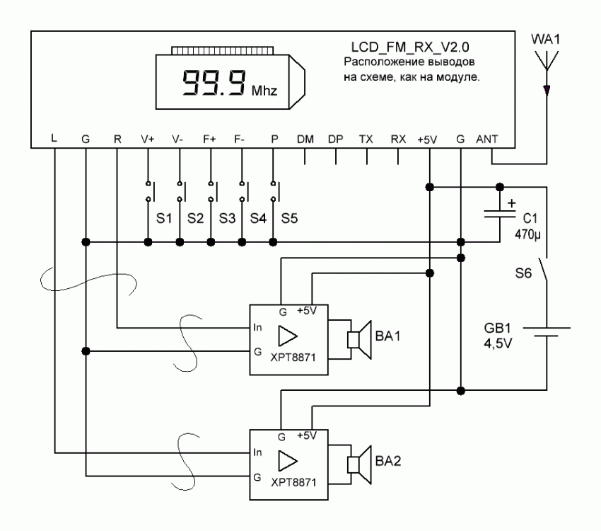

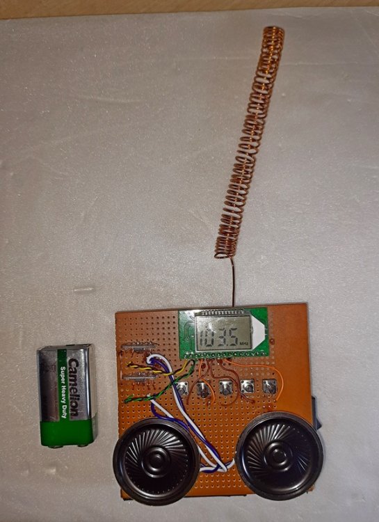

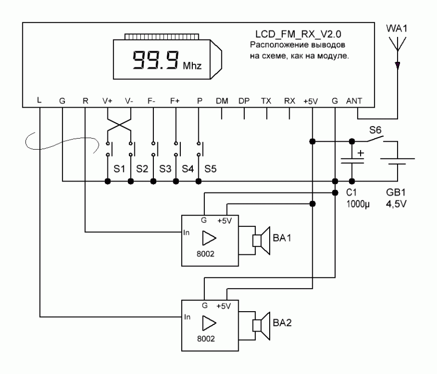

Valery Опубликовано 10 января, 2023 Автор Жалоба Поделиться Опубликовано 10 января, 2023 На новогодних каникулах от нечего делать сделал FM приемник, используя модули с Алиэкспресса. Когда-то давно встретил там комплект модулей под названием LCD_FM_TX_V2.0 и LCD_FM_RX_V2.0. Это комплект из передатчика и приемника, работающих с частотной модуляцией в стерео режиме (так заявлено) на частоте 87-108 Мгц, то есть на вещательном "FM" диапазоне. Приемник и передатчик можно было купить как комплектом, так и раздельно. Они похожи с виду, и на первый взгляд отличаются только маркировкой RX - приемник, TX - передатчик. Я купил только приемник, и далее будет рассматриваться только он. Модуль LCD_FM_RX_V2.0 имеет довольно много контактов для внешних подключений: L. Выход левого канала. G. Минус, общий провод. Два выхода "G" соединены между собой внутри схемы. R. Выход правого канала. V+. Громкость больше. V-. Громкость меньше. F+. Короткое нажатие - частота больше на 0,1 Мгц, длинное нажатие - следующая станция. F-. Короткое нажатие - частота меньше на 0,1 Мгц, длинное нажатие - предыдущая станция. P. Короткое нажатие - отключение звука, длинное нажатие - автоматический поиск станций. RX, TX, DP, DM. Предназначены для подключения внешних устройств. +5V. Плюс питания. G. Минус, общий провод. Ant. Для подключения антенны. Схема найденная в интернете: Полная схема приемника получилась такая: Выходы на схеме расположены точно так же как и на модуле, если расположить его индикатором к себе и контактами вниз. В качестве усилителей использованы два модуля-усилителя на ИМС XPT8871. Усилители работают на малогабаритные динамики на 8 Ом 0,5 ватт. Антенна представляет из себя кусок жесткой проволоки. S1-S5 - кнопки без фиксации. Ёмкость конденсатора C1 не критична. Источник питания - 4,5 вольт, предполагалось что от трех батареек AA, установленных в кассету. Ток потребления при средней громкости и указанном напряжении 250-500 mA (!). Работоспособность сохраняется при снижении напряжения до 2,7 вольт. Заявлено что в данном модуле имеется поддержка цифровой обработки сигнала DSP (Digital Signal Processing). Это не цифровое радио, это аналоговое радио, но с цифровой обработкой сигнала с целью повышения качества и уменьшения помех. Поскольку это не отключаемая опция, трудно сказать насколько она эффективна и работает ли вообще. Изготовлен только прототип на макетной плате, в таком виде как он представлен на фотографии: Это всё слеплено из того что нашлось дома. Динамики подходят скорее для всевозможных пищалок, более-менее нормально можно слушать только речь. Но более подходящих всё равно нет. Усилители слишком мощные для этих динамиков, аналогичные тем что были применены в аппарате описанном выше (пост от 23 июня 2017 года). Они в том аппарате нормально "качают" трехваттные динамики, а тут полваттные. Эти усилители даже в покое потребляют порядка 150 mA. Как нетрудно заметить потребляемый ток для батарейного питания (как предполагалось) не лезет ни в какие ворота. Испытал пока от лабораторного БП, работа достаточно четкая, чувствительность достаточная. Заказал более подходящие усилители, но доставка обещает быть долгой. Может быть что-то переделаю со временем, заменю усилители, динамики, переделаю на питание от аккумулятора, но вряд ли, потому что уже не интересно, да и FM приемников у меня и так достаточно. Ссылка на комментарий Поделиться на другие сайты Поделиться
Valery Опубликовано 21 января, 2023 Автор Жалоба Поделиться Опубликовано 21 января, 2023 (изменено) Немного измененный вариант приемника описанного выше. Кнопки "+" и "-" поменяны местами, потому что вроде как логичнее что бы "+" был справа. А маркировка выводов F- и F+ перепутана. На новой схеме все изменения отображены. Применены усилители на ИМС 8002, это более экономичный усилитель, ток покоя у него 9 mA, при примерно таких же остальных характеристиках как у описанного выше усилителя. Усилитель имеет вход отключения звука "Mute", который не используется (оставлен свободным). У модуля усилителя всего один минусовой контакт, и я не рискнул подсоединять к нему и минус питания, и сигнальную "массу", потому минусовой провод сигнальной витой пары подключен только с одной стороны. Хотя в общем-то на таком небольшом расстоянии и витая пара не особо нужна. Теперь ток при напряжении питания 4,5 вольт и средней громкости примерно 200-250 mA, что уже вполне нормально. На плату установлена кассета на 3 батарейки АА, и выключатель питания. Динамики оставлены прежние, так как их нечем заменить. Аппарат в общем получился очень неплохой. Усилители установлены на плату при помощи медных проволочек: Антенна - обмоточный провод диаметром 1мм и длиной около полутора метров. Провод свернут в спираль. Батарейка везде для масштаба. Усилители включены по т.н. мостовой схеме, а это значит что выходы могут быть подключены только к динамикам. После сборки перед включением необходимо убедиться в отсутствии замыканий, так как замыкание любого из выходов на плюс или минус, или выходов между собой скорее всего приведет к выходу усилителя из строя. Это относится к любым усилителям с мостовой схемой, в том числе и описанным выше. Изменено 21 января, 2023 пользователем Valery Ссылка на комментарий Поделиться на другие сайты Поделиться

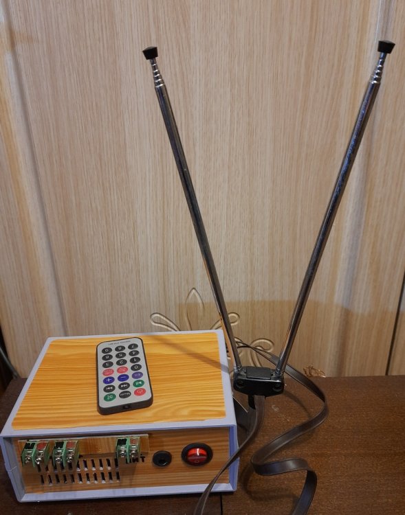

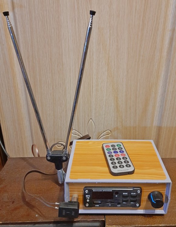

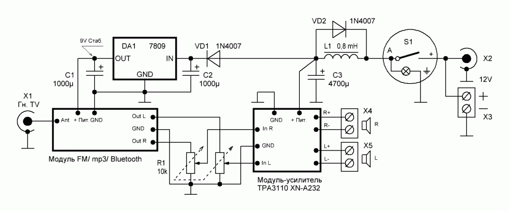

Valery Опубликовано 21 марта, 2023 Автор Жалоба Поделиться Опубликовано 21 марта, 2023 Собрался я сделать так сказать завершающий на данный момент аппарат. Он должен был работать с описанными выше колонками в корпусах S-30, и иметь среднюю нормальную мощность порядка 2х15 ватт, а максимальная должна была быть порядка 2х30 ватт. Описывать я его подробно не буду, просто скажу что он собран по тому же принципу что и все описанные выше аппараты. В нем использованы модуль mp3/fm/Bluetooth имеющий обозначение JQ-D022BT-A, цифровой усилитель 2х30 ватт под обозначением TPA3110 XH-A232, сигнал с модуля на усилитель подается через регулятор громкости на сдвоенном переменном резисторе на 10 килоом. Питание предполагалось от внешнего БП в прямоугольном пластмассовом корпусе на 12 вольт, 6 ампер. Аппарат получился неплохой, но не такой как мне бы хотелось. Почему-то усилитель не развивает мощности. Мощность у полученного аппарата получилась разве что 2-3 ватта на канал, о "раскачке" описанных колонок и речи нет. Качество звука в режимах Bluetooth и USB хорошее, насколько это возможно при малой мощности. Радио FM вообще подвело. Или настраивается на пустоту, или ловит одну и ту же станцию несколько раз на разных частотах. При чем у нас есть станция на 107,9 Мгц, она самая мощная, ловится буквально на тапок без антенны, но этот приёмник её в упор не видит. Решил что попался не очень удачный экземпляр усилителя. Помню что были у меня два модуля обычных аналоговых усилителей подходящей мощности. Но не нашел их дома. Как говорится "как кверху улетели". И тут я понял, что это намек, я всё ловлю на лету (с), о том что пора прекращать это всё. И прекратил. Возможно когда-нибудь выберу время и доведу его до ума, но пока нет ни времени ни желания. На этом я прекращаю изготовление законченных аппаратов. Тема будет продолжена если займусь переделкой данного аппарата, или если встретится какой-то интересный модуль или другой узел, или схема. Ссылка на комментарий Поделиться на другие сайты Поделиться
