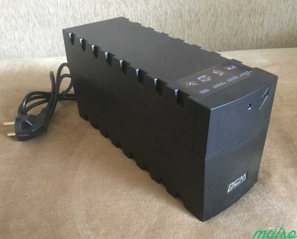

mikemet Posted September 17, 2019 Author Report Share Posted September 17, 2019 Суммарная мощность компа с монитором около 220 Вт. Mercilaud, спасибо за разъяснение про коэффициент "фи". Я остановился вот на этой модели - Powercom RAPTOR RPT-600A euro. Link to comment Share on other sites More sharing options...

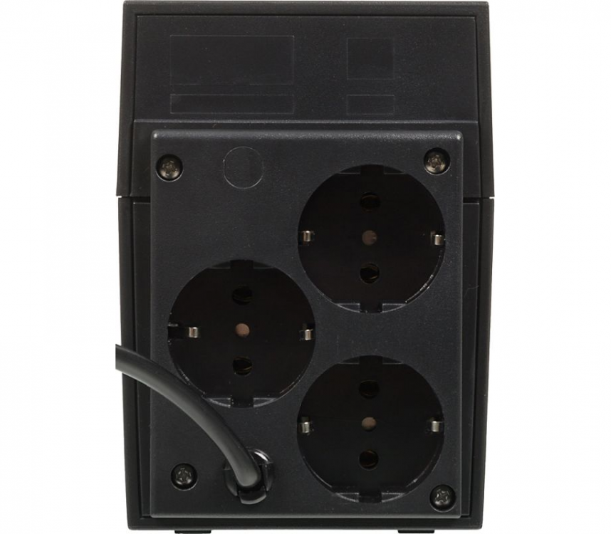

Mercilaud Posted September 17, 2019 Report Share Posted September 17, 2019 У меня сейчас та же модель, только помощнее, 1000VA. Для моего компа хватило бы и 800, но я решил не мелочиться. Выходы в виде бытовых розеток мне не подходят (все кабели питания с разъёмами C14), но курьер привёз именно такой ИБП. Пришлось вернуть и ждать ещё неделю с разъёмами C13. Link to comment Share on other sites More sharing options...
