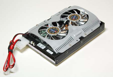

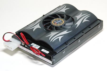

Температуру измеряю с помощью HDD Thermometer. Не мешается, просто тихо себе сидит в уголке области уведомлений и показывает температур... Поставил дополнительный вентилятор на жесткий и температура с 39-42 упала до 29-33.
на счет вентиляторов:
- неоднократно мне доказывали, что кулера (те, что крепятся непосредственно на "раму" жесткого диска) наносят ему непоправимый вред: мол, создают микровибрации, которые гробят жестак.
-- я, конечно, понимаю, что это своего рода "защита" (ибо все они не пользуются охлаждением для веников) от нападок, но если подойти к этому теоретически, так оно и есть: действительно, вибрируют, действительно, жесткие диски вибрации не любят.
Я кулер к корпусу не крепил. Я создал своеобразную конструкцию, с помощью которой просто ложу вентилятор на полочку для жестких дисков, верней, задвигаю, и охлаждаю жесткий диск снизу. Не нужно ничего прикручивать... :) Чем ближе кулер к десткому, тем меньше температура жесткого.
