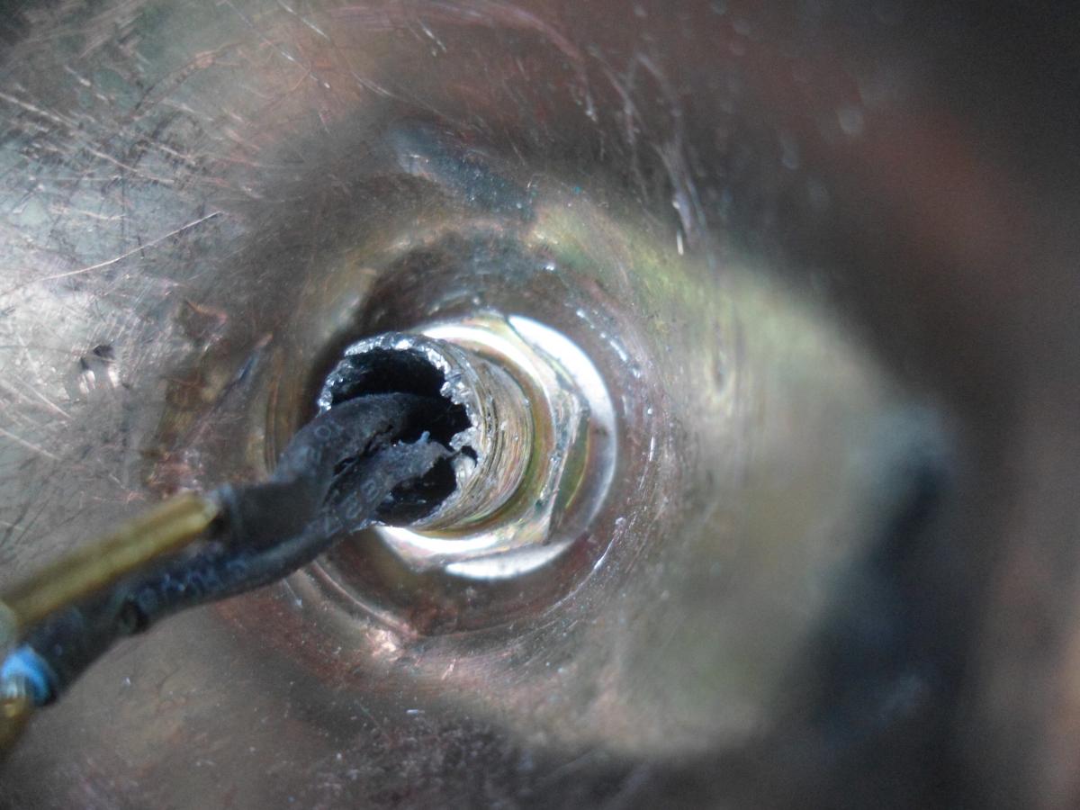

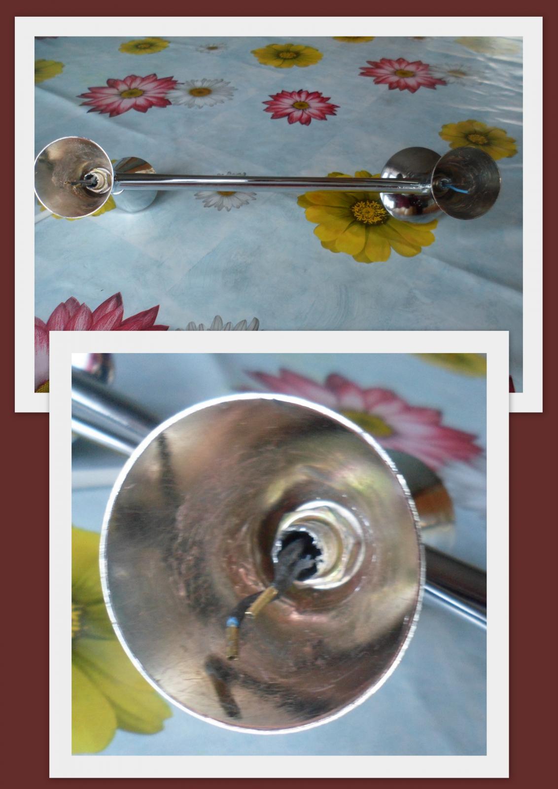

вот  общий  вид  того, что я  не  могу  размонтировать...  (старый  светильник).

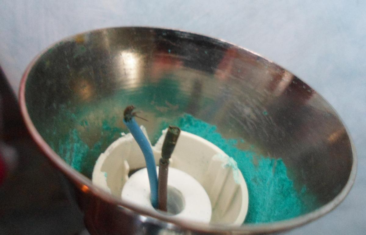

в  этом  месте  крепилась  парафиновая  свеча, мы  имели  глупость её  зажечь, она  стала  стекать и  просочилась  по  металлическим  деталям  вниз и  вот  что теперь  можно  видеть  с  другой  стороны:
донышко  патрона, которое  я  не  могу  никак  выкрутить,    а  по  краям   светильника   виден тот самый  парафин  - от  голубой  свечи...который  просочился  к  патрону...  и  капал  с  лампочки!!!

выкрутите

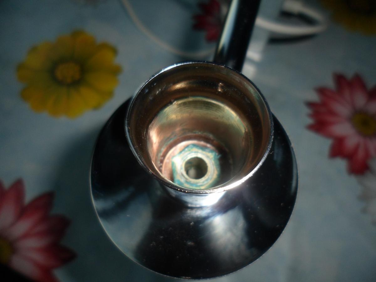

удалось удачно отковырять одно из  двух, подлежащих   обязательной  замене   донышек...   патронов ...Оставшиеся  два - пока  в  рабочем состоянии что-то  трогать  в  данный момент  не хочется! По идее  надо бы  было с  профилактической  целью обновить все 4   патрона... Но при  таком  инструментарии, каким  пользуюсь я, что-то не  хочется  делать больше, чем  необходимо на данный  момент!
Я  полагаю, там  дело не в  парафине  было, а просто в  старой   и  плотной  закрутке...  Прикипело,  наверное... И  инструмент- без слёз не  взглянешь! (Отвёртка, пассатижи, щипцы для ногтей!)   :crazzzy:
прожечь паз под прямой наконечник отвёртки
не поняла  каким  способом  отвёрткой  можно  выкрутить... Прожечь  дырку  -  понятно!  а  вот про  выкручивание -  не догадываюсь - Как?
Ура!  Сегодня  выкрутила  и  второе  донце от   второго старого патрона! Теперь дело за  малым - заказать эти новые  патрончики!

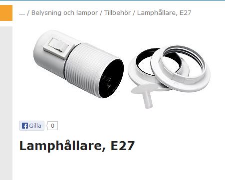

Есть ещё  вот такая  модель :
но  нет в  продаже  цоколя E14  !!!!
Можно ли  использовать  один  и  тот  же винтовой   крепёж  под   патроны  разного  размера?
Е27  накрутится на   ту резьбу, которая  была  под донцем  патрона  Е14  ?

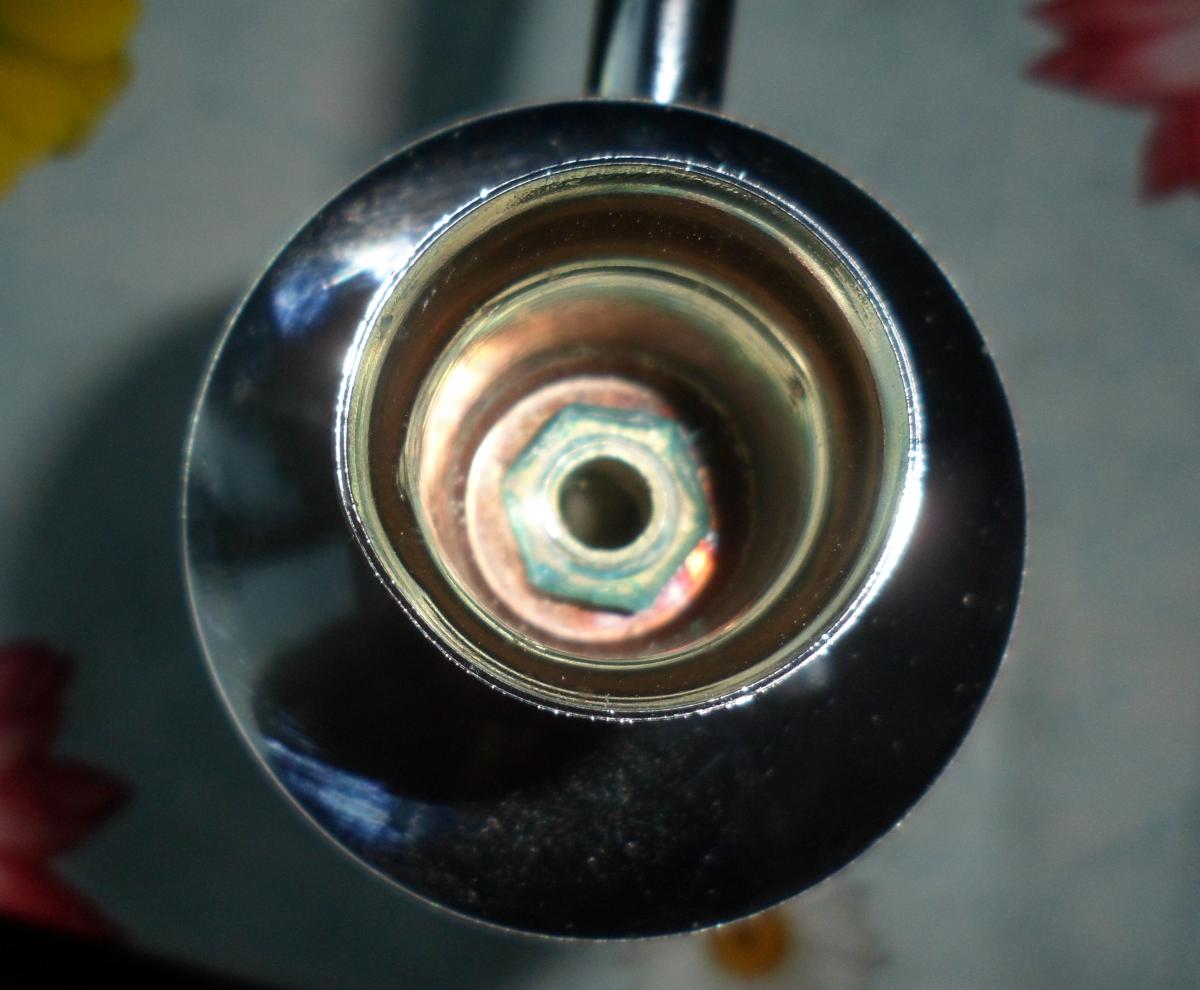

   Мне необходимо понять  -   размеры (диаметр)   металлической  трубки  во всех  бытовых   светильниках  одинаковые?  и  подходят  к  любому  патрону?
Кое-что  встретилось  про  резьбу, но я  там  ничего не поняла...  Так  и не могу понять - какой   именно  размер  в  моей    трубке...

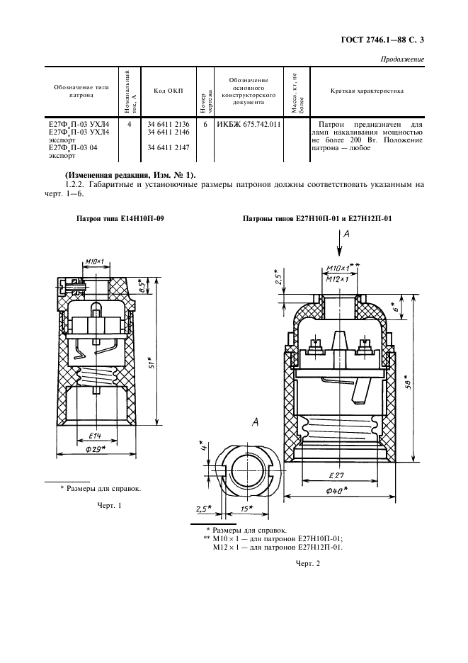

Встретилась вот такая  картинка:
Хотелось бы  понять, что означает  вот эта    подпись на рисунке:
М10Х1
М12Х1
как  это  прочитать?  Что это означает?  И главное    -    отверстие  в  донце  от патрона   Е14  и  патрона   Е27 -  одинаковое  по  размеру?
Хотелось бы  услышать ответ  от  человека, который  умеет читать  чертежи  правильно!
post-116715-0-17329500-1384775902_thumb.
Изменено пользователем Ёжкина
У четырнадцатого патрона отверстие попки - 10 мм,
а у 27 - и 10, и 12мм, и эта разница отображена в названии.
Это следует из вашего чертежа.
27 - и 10, и 12мм

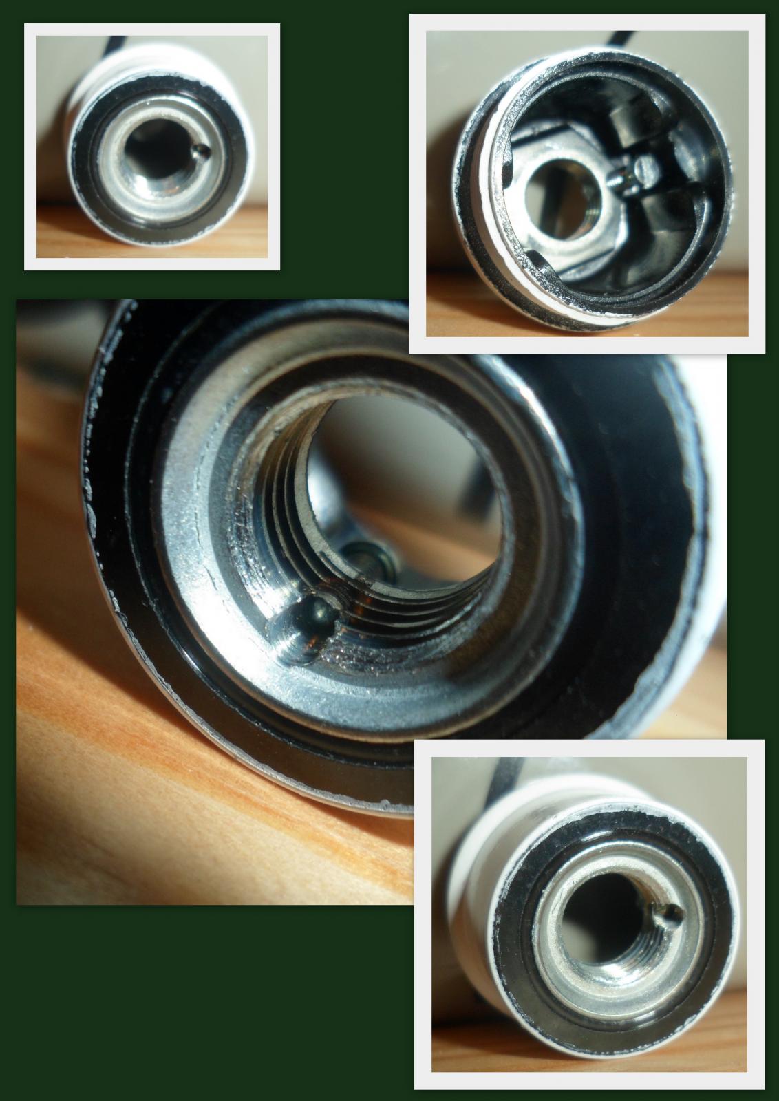

купила,  а  прикрутить не могу...
Впервые  встретила  такую конструкцию  - там какой-то винтик...  в  донце  патрона...
Начинаю  накручивать донце  на  трубку с   нарезкой, оно сначала  накручивается, затем  начинаю  вкручивать  этот  винтик и  донце  открепляется, отпадает  от закрученного места!!!
Как правильно  его прикрутить?
post-116715-0-80142800-1384906828_thumb.
@Ёжкина, а если винтик не закручивать, патрон нормально держится?
пробовала  потянуть - держится, но как это будет  , когда  подвиснет  плафон и лампа  -  неизвестно! А  главное- не понятно - зачем там  этот  винтик?
