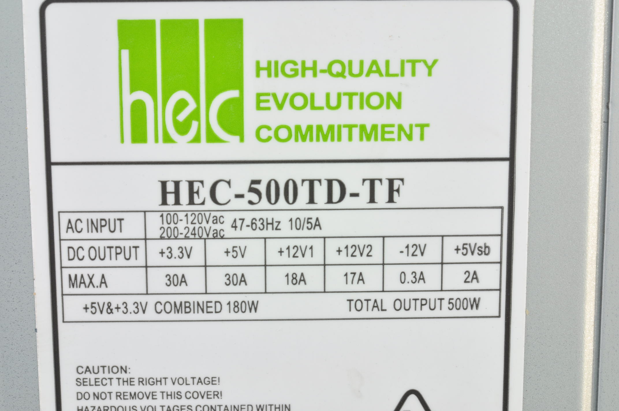

Sashok1987 Опубликовано 26 февраля, 2014 Автор Жалоба Поделиться Опубликовано 26 февраля, 2014 Вот он. Тот же БП что и обсуждался в этой теме. Я ему 2 конденсатора менял. Куплен был вместе вместе с компьютером в 2009. Другого БП что бы хотя бы проверить нет. Я в принципе так и подумал что проблемы в нем, поэтому сразу полез конденсаторы проверять. Но все выглядит норм. Хотлесь бы проверить что можно перед тем как покупать новый. Не знаю какие именно данные с него нужны Ссылка на комментарий Поделиться на другие сайты Поделиться
