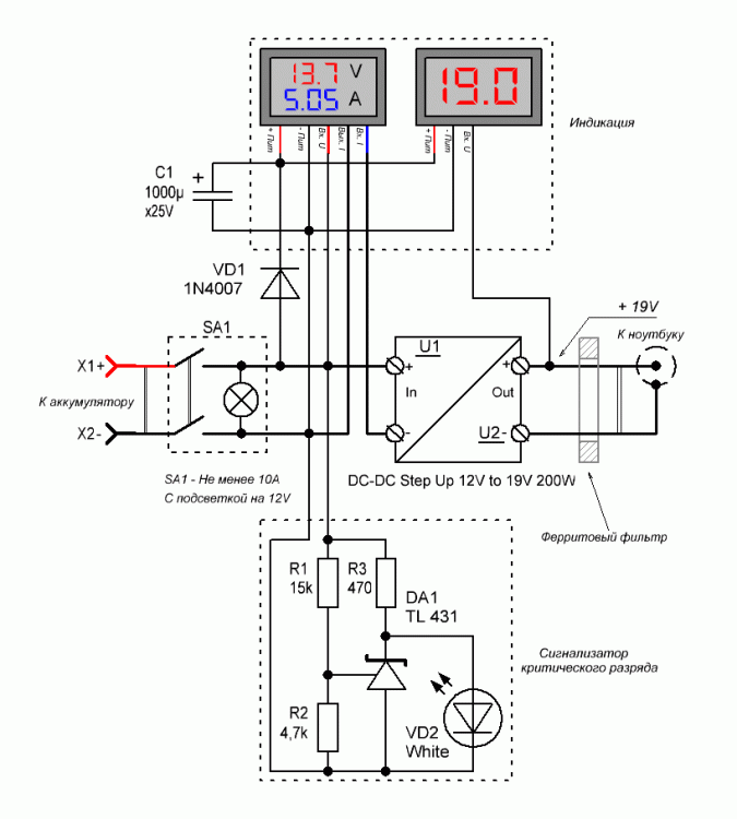

Valery Posted January 3, 2017 Author Report Share Posted January 3, 2017 Решил продолжить эксперименты с повышающими преобразователями, только на этот раз мощными. Приобрел регулируемый в широких пределах преобразователь мощностью 200 ватт (если верить продавцу). Выбранный мной преобразователь способен выдавать от 12-вольтового аккумулятора до 60,5 вольт. Правда без нагрузки. Это может помочь при использовании или зарядке более чем 12-вольтовых приборов на автомобиле. Вообще я планирую сделать при помощи этого преобразователя 19-вольтовое зарядное устройство для ноутбука, которое в свою очередь питается от 12-вольтового аккумулятора. Если бы это всё было на автомобиле, то называлось бы автомобильным зарядным устройством. Но поскольку использование на автомобиле не планируется, то получается что это похоже на недоделанный Power Bank. Я пока не смог найти качественный разборный разъём питания для своего ноута, как оказалось этот тип разъёмов довольно редкий. Пока мне попались только два очень тонких шнура с похожими на глазок разъёмами. Один из таких шнуров подключен к преобразователю: Это по сути готовое зарядное устройство, которое можно использовать по такому назначению. Попытка использовать по назначению: В общем всё это работает, но пока как говорится через пень-колоду. Почти сразу перестал работать один шнур, токи всё-таки не детские. При простое - примерно 2A (см. фото). При запуске ОС или хорошей загрузке - до 5А. Для такого аккумулятора это в общем не так и много. Второй шнурок из купленных работает более-менее ничего, только плохо контачит. Но всё равно, это баловство, надо делать что-то серьёзное. Это всё вряд ли имеет какой-то практический смысл, и делается просто из желания посмотреть что получится. Не стоит это повторять без особой на то нужды. Как только найду нормальный разъем, и сделаю что-то серьёзное, - продолжу. Quote Link to comment Share on other sites More sharing options...
Valery Posted January 9, 2017 Author Report Share Posted January 9, 2017 Нашел кусок шнура с подходящим разъемом, да и с ферритовым фильтром к тому же. Фильтр я так и так собирался ставить. Правда коротковат проводок, ну да ничего. Преобразователь работает нормально, ноут заряжается штатно. В принципе можно уже пользоваться, если вдруг возникнет такая нужда. При заряде аккумулятора ноутбука ток заряда поначалу может превышать 5А (у меня амперметр до 5А). Обычный ток заряда 3-5А. После заряда аккумулятора, ток потребления ноутбука снижается. При нагрузке 3G модем, + Firefox онлайн проигрывающий музыку с социальной сети - 3А. Если закрыть Firefox ток падает до 2А. Нифига себе. С отключенным модемом, wi-fi модулем, и всеми закрытыми (насколько возможно) программами - 1,5А. Ток не стабилен, и очевидно из-за работы различных процессов Windows заметно "прыгает". Даже заметно реагирует на движения мыши. Исходя из этого можно предположить что если аккумулятор ноутбука будет заранее заряжен, то при токе около 2-3A, заряда внешнего аккумулятора должно хватить примерно на 5-6 часов. При простое и меньшей нагрузке - дольше. После чего у нас ещё остается полностью заряженный собственный аккумулятор. Мне так представляется что ёмкости полностью заряженного указанного ниже аккумулятора, должно хватить хотя бы на один полный заряд штатного аккумулятора ноутбука, если он был разряжен. При всём этом участвовали: Ноутбук Acer V3 771G, аккумулятор кислотный необслуживаемый (гелевый) на 12V 18Ач, уже много раз засвечивающийся в разных темах. Step Up преобразователь куплен на Алиэкспрессе. Ссылка на магазин - по требованию. Провода, разъёмы, выключатель, и т.д. Планируется всё это разместить в каком-то корпусе, и добавить измерительные приборы, которые будут показывать как состояние питающего аккумулятора, так и что происходит на выходе. А так же звуковой сигнализатор разряда аккумулятора близкого к критическому. Когда всё сделаю, (если сделаю), то продолжу. Обычно если какое-то устройство заработало, то я быстро теряю к нему интерес. Напомню, все действия могут привести к значительным потерям, и выполняются только на свой страх и риск. Quote Link to comment Share on other sites More sharing options...

Valery Posted August 10, 2017 Author Report Share Posted August 10, 2017 Наконец-то закончил изрядно надоевший проект с повышающим преобразователем, который тянется уже фиг знает сколько. Раз уж купил преобразователь, и другие приблуды для него. Окончательный вариант сляпанного как попало фантастического вида: Слева - напряжение питания в норме, справа - оно понижено, горит сигнализатор разряда аккумулятора. Полная схема: Внешний вид во время работы: Ток иногда превышает 7 ампер, преобразователю хоть бы что, не знаю как ноутбуку: Ну и что это всё за фигня: Это окончательный вариант моего зарядного устройства для ноутбука, на основе повышающего преобразователя, с питанием от свинцово-кислотного аккумулятора. Нужно наблюдать за ходом его разряда, что бы примерно оценивать насколько его хватит. И за тем, что бы напряжение не достигло минимального критического уровня, или как еще говорят - глубокого разряда. Жесткого отключения при достижении того или иного напряжения я не делал, так как человеку виднее когда отключать аккумулятор, и отключать ли вообще. А вот проинформировать его не мешает. Ампервольтметр слева показывает напряжение на питающем аккумуляторе, и ток, потребляемый и ноутбуком, и самим преобразователем, за исключением лампочки подсветки встроенной в выключатель, приборов и светодиодного сигнализатора. Но всё это вместе потребляет относительно небольшой ток (до 100 mA), которым на фоне основного тока можно и пренебречь. Амперметр тут не особо нужен, но при его помощи можно судить о темпе разряда, и делать прогнозы сколько времени аккумулятор еще проработает. Вольтметр справа показывает напряжение на выходе ЗУ. Нужен он для оперативного контроля за работой преобразователя, что бы быстро принять меры при возникновении неисправности, или какой-то проблемы. Питание измерительных приборов осуществляется через простой фильтр на диоде и конденсаторе, что бы избежать возможных помех от работы преобразователя, и защитить их от возможной переплюсовки при подключении. Для преобразователя защита от переплюсовки не предусмотрена, но есть предположение что она там вполне может иметься и так. О приближении глубокого разряда сообщит загоревшийся светодиод. Для четкой работы требуется подобрать светодиод с высоким (не менее 2 вольт) собственным напряжением, потому что DA1 при такой схеме работает не очень четко. Лучше взять белый яркий светодиод. Момент срабатывания настраивается резисторами R1 и R2. Номиналы резисторов могут быть и другими, тут важны не номиналы, а их соотношение. Отключение индикации не предусмотрено. Естественно она не является обязательной, и может быть не установлена. Возможно использование любых 12 вольтовых аккумуляторов, способных достаточно долго выдавать 3-5 ампер. Как гелевых, так и автомобильных (не на автомобиле). Во втором случае возможно использование не очень новых аккумуляторов. Использование автомобильных аккумуляторов в жилых помещениях нежелательно, потому что они выделяют пары серной кислоты. А при интенсивном заряде выделяется кислотная аэрозоль, и горючий газ. Или нужно принять какие-то меры против этого. Заряд питающего аккумулятора этой схемой не предусмотрен, он осуществляется сторонними средствами. Потому я и сказал выше что это "недоделанный" Power bank. Монтаж: Всё собрано в электрической коробке размером 100х100х50 мм. Сборка на проводах, всё закреплено либо термоклеем либо двусторонним скотчем. Силовые цепи (на схеме - толстые линии), выполнены проводом сечением 1 мм2. Внешние провода не желательно делать слишком длинными. Длину их нужно рассчитать по месту. Порядок работы: Надежно подключить зажимы к аккумулятору, включить питание, убедиться что вольтметр на выходе показывает 19 вольт, подключить разъем к ноутбуку. После некоторого испытательного периода можно не отключать преобразователь от ноутбука, но аккумулятор следует подключать всегда только при выключенном выключателе питания. Все действия могут привести к крупным финансовым потерям, и выполняются только на свой страх и риск! Ссылка на преобразователь - по требованию. Вроде всё, вроде бы я альтернативно зарядил всё что можно было, в разумных пределах. И сказать на данный момент вроде бы уже нечего. Может как-нибудь куплю или сделаю солнечную батарею, и начну её испытания, но это будет уже другая тема (если будет). Quote Link to comment Share on other sites More sharing options...
