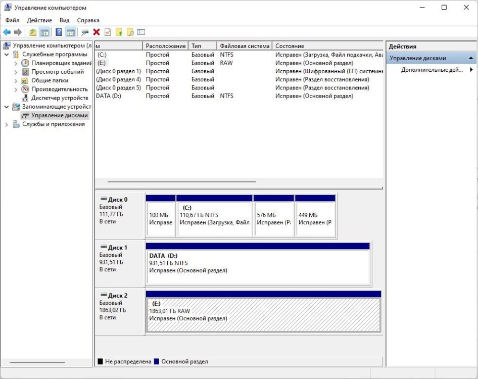

Valery Опубликовано 20 ноября, 2021 Жалоба Поделиться Опубликовано 20 ноября, 2021 Есть внешний жесткий диск Seagate Expansion Desktop Drive model SRD00F2. Это довольно крупный стационарный девайс с ёмкостью 2ТБ, который подключается к ПК через USB 3.0, но питается от внешнего БП на 12 вольт. Годами он работал исправно, будучи постоянно подключен к стационарному ПК, сперва под управлением Win10, потом Win11. Но в какой-то момент отказал. В чем это выразилось: На момент появления проблемы диск работал под управлением Win11. Диск можно было видеть в "Этом компьютере" и "Проводнике", в том числе и полосу насколько он занят. При попытке открыть диск открывался его корневой каталог, и всё дальше продвинуться было нельзя, выскакивала ошибка CRC, примерно такая: Скриншот не мой, тогда заскриншотить и в голову не пришло. Если зайти в Свойства - Сервис - Проверка диска, поступало сообщение что диск проверить невозможно, так как к нему нет доступа. Тогда я перенес диск на ноутбук с win10. На нем было то же самое, но через Свойства - Сервис проверка диска с исправлением ошибок запустилась. Эта процедура длилась порядка часа, после чего было получено уведомление что восстановление завершилось успешно, исправлено несколько ошибок. После этого диск вообще не работает. На данный момент при подключении диска к ПК нет звукового сигнала, но сам диск на это реагирует, слышно что диск зажужжал, и на нем зажигается светодиод. ПК диск видит, отображает его в "Этом компьютере", есть буква диска, но нет полоски которая показывает процент занятости. И так на двух компах. На диске ничего особо серьёзного нет, просто там моя библиотека из примерно 2,5 тыс. аудиокниг. Просто жалко немного, да только и всего. Что тут можно попробовать сделать. Желательно восстановить диск, вариант "отформатировать" нежелателен. Ссылка на комментарий Поделиться на другие сайты Поделиться
Razorblade Опубликовано 20 ноября, 2021 Жалоба Поделиться Опубликовано 20 ноября, 2021 (изменено) Valery По всем показателям, складывается впечатление, что диск "выпал" в RAW. Хорошо бы пройтись программками для восстановления хардов: r-studio, handy recovery, и т.п. Вторым этапом, можно попытаться "выровнять" разделы, если проблема с ними, с помощью aomei partition assistant (незаменимая штука в работе с винтами). ПЫСЫ. Были на моей практике случаи, когда приходилось разбирать винты и подключать к ПК напрямую, потому как просто не хватало питания. Но там запитки были по усб кабелю, а у вас отдельное питание... Но всё же, чем чёрт не шутит. Как вариант, если уж совсем ничего не поможет, разберите короб, цепляйте напрямую, и снова попытайтесь поработать с вышеописанными прогами. Отпишитесь о результате. Видео с разбором винта Изменено 20 ноября, 2021 пользователем Razorblade 1 Ссылка на комментарий Поделиться на другие сайты Поделиться
Valery Опубликовано 20 ноября, 2021 Жалоба Поделиться Опубликовано 20 ноября, 2021 3 минуты назад, Razorblade сказал: Valery По всем показателям, складывается впечатление, что диск "выпал" в RAW. Да. (Самый нижний диск). Насчет программ попробую , я уже кой-чего загуглил по этому поводу. Насчет прямого подключения тоже слышал, потому что мог отказать не сам HDD а USB адаптер. (Я так думаю). Но у меня на данный момент нет для этого шнуров, надо сперва еще шнуры купить. Наверно всем этим займусь на новогодние праздники. Дело не горит. Ссылка на комментарий Поделиться на другие сайты Поделиться

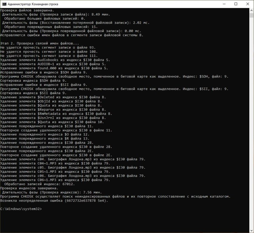

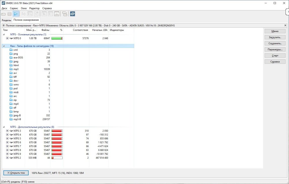

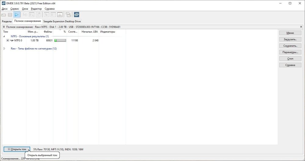

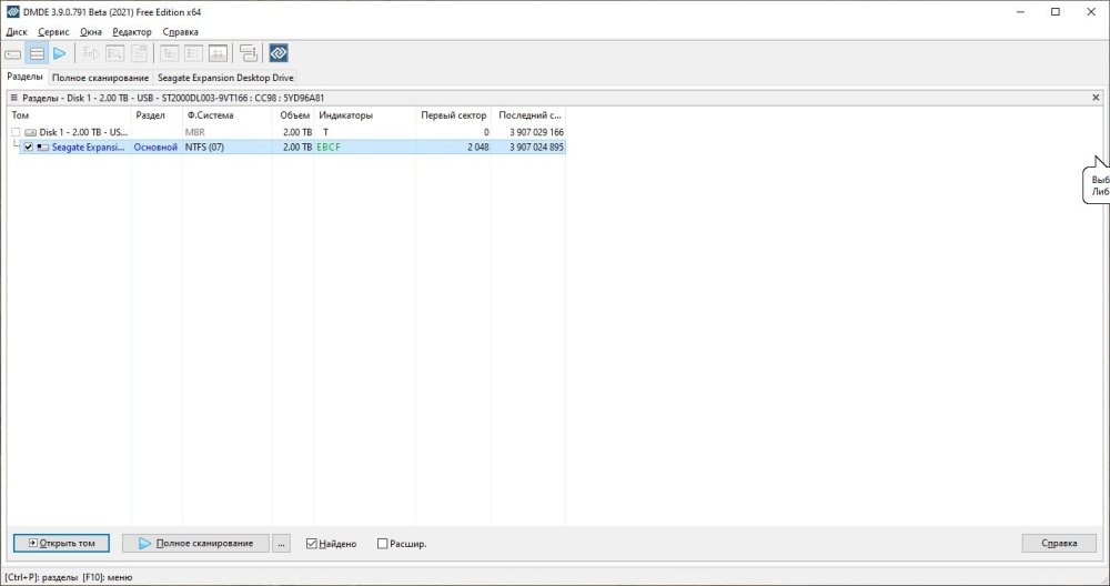

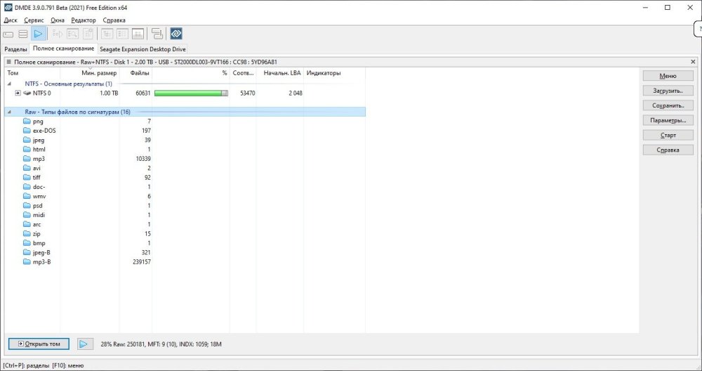

Valery Опубликовано 24 ноября, 2021 Жалоба Поделиться Опубликовано 24 ноября, 2021 (изменено) В общем ничего я не смог, видимо потому что знаний недостаточно. У меня стояла задача не слить файлы куда-то, а восстановить этот диск. Хотя бы потому что сливать такой большой массив данных мне просто некуда. Пробовал программу DMDE (dmde.ru), потому что она вроде как обещала это сделать. В частности об этом было написано тут: https://remontka.pro/raw-disk-windows/ Вообще как-то интересно, у меня вроде бы в одном месте показывает что RAW, в другом что NTFS, короче непонятно нифига, но тем не менее ничего не работает. Само наличие этого диска тормозит компьютер, который видимо в него непрерывно долбится, и вешает саму эту программу, которую приходилось несколько раз завершать через диспетчер задач, и начинать всё заново. Нашел где можно попробовать восстановить и слить, но так и не нашел как восстановить. Скриншоты кой-какие. Одно было понятно, что ошибок слишком много, и вряд ли бы это всё работало корректно, если бы даже и восстановилось. Потом решил попробовать встроенную программу chkdsk. Если кому интересно, запустил я её так: (В Win 10). Пуск - Поиск, вводим "cmd", запускаем с правами администратора. Затем в появившемся окне вводим: C:\Windows\System32>chkdsk \f E: Тоже, крутил-крутил минут 15, затем выдал что-то про неопределенную ошибку, и успокоился. Ну что делать. Раз уж так, запустил полное форматирование. Тем более если уж там куча файлов удалена, пойди разберись чего и где не хватает. С глаз долой из сердца вон :). Сейчас форматируется на другом компе (ноутбуке). Наверно до утра будет форматироваться. Меня терзают смутные сомнения, научно это всё я вряд ли объясню, но есть такое предположение что с этим всем как-то связано обновление с Win10 до Win11. Почему я так решил: Когда был Win10, если кликнуть на значок этого диска, сперва открывалась папка с надписью "Нет файлов", и файлы появлялись через некоторое время, порядка 1-3 секунды. Я это объяснял тем что диск был выключен, и на его включение и раскрутку нужно время. А когда перешел на Win11, диск стал открываться мгновенно. То есть по всей видимости Win11 его непрерывно крутил, и держал в рабочем состоянии. А диски такого рода вероятно на такое обращение не очень рассчитаны. Так что если у кого USB HDD подключен к компу под Win11 постоянно, лучше на всякий пожарный случай отключить, и подключать по мере надобности. PS: Тем временем на другом компе: "Windows не удается завершить форматирование". Так что кирдык диску скорее всего, или сам диск посыпался, или неполадки с адаптером USB. Отложу в долгий ящик. А потом разберу на магниты. Изменено 24 ноября, 2021 пользователем Valery Ссылка на комментарий Поделиться на другие сайты Поделиться
Razorblade Опубликовано 24 ноября, 2021 Жалоба Поделиться Опубликовано 24 ноября, 2021 Зря..., та же handy recovery смогла бы вытащить инфу. Ну, естественно, её нужно было бы куда-то деть (как же без сохранения копии то?) Весь процесс, учитывая восстановление, занял бы порядка 12 часов. Примерно столько времени требуется проге для бэкапа данных с 1тб винта. Checkdisk показывает только легкую - поверхностную диагностику винта, и не всегда может выжать серьезные имеющиеся на нём ошибки, особенно, в каком-нибудь корневом каталоге. Жаль, конечно же... Ссылка на комментарий Поделиться на другие сайты Поделиться
