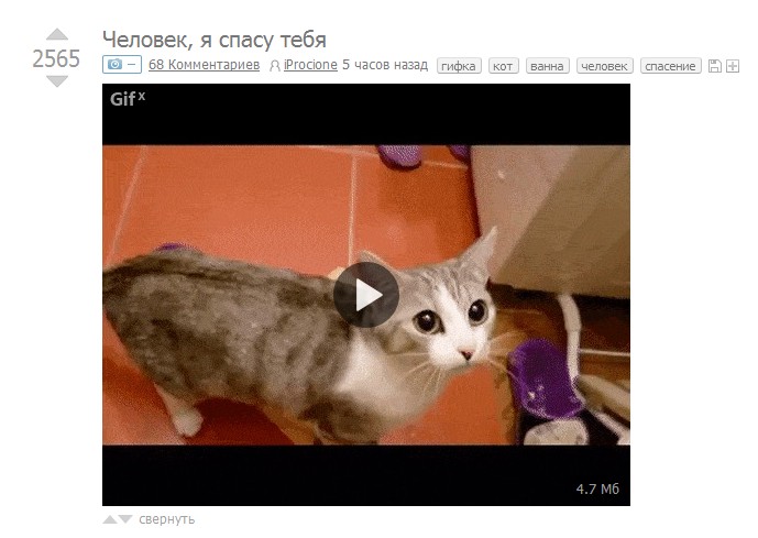

Valery Опубликовано 9 октября, 2016 Жалоба Поделиться Опубликовано 9 октября, 2016 Да, так и есть, Одноклассники видимо так же. При чем началось это не особо давно. Так же и другие сайты как могут борются с этим. На Pikabu - gif как gif, но не запускается автоматически, а только по клику. И написан размер, типа такого: Ссылка на комментарий Поделиться на другие сайты Поделиться
