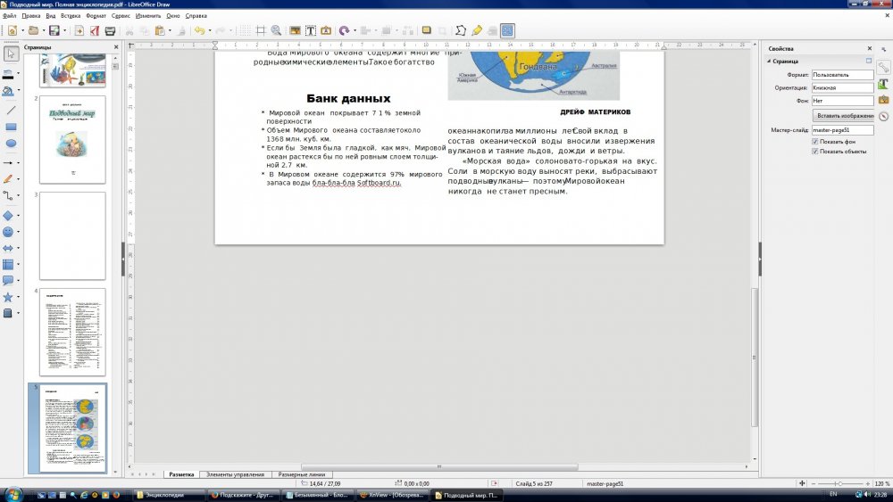

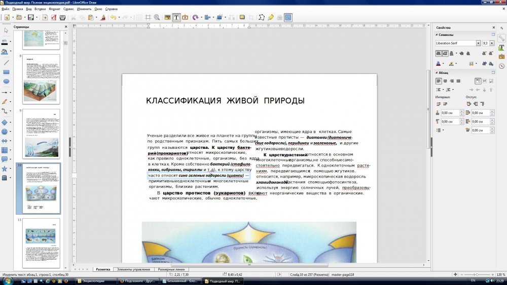

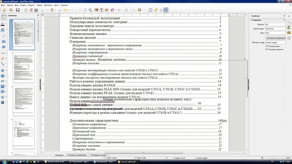

Valery Опубликовано 31 августа, 2017 Жалоба Поделиться Опубликовано 31 августа, 2017 Согласен с предыдущим оратором, PDF бывают двух типов - созданные на компе, например конвертированные из документа Word, или чего-то такого, и отсканированные из бумажного документа. Сейчас попробовал поредактировать PDF в libre Office, в частности с ними работает LibreOffice Draw. Как оказалось эта программа может работать с обоими типами. Только во втором случае открытие файла происходит чертовски долго, очевидно Draw проводит обработку сродни OCR, как Finereader. При чем делает это довольно коряво, например могут использоваться другие шрифты чем в исходном документе. Да и вообще всё через пень-колоду. Естественно я не пробовал все документы, может мне повезло, с другими документами может и не выйдет. Как сказано выше, Draw обрабатывает строки как маленькие картинки, так что работа похожа не на работу в Word, а скорее на работу с текстами в Photoshop, с одной строкой на слой. Строки например легко могут налезть одна на другую, Enter, Delete и Insert могут работать некорректно. При достижении конца строки перевод строки не происходит, как её перевести - ХЗ. Например создать пустую строку и что-то в ней написать так же не получилось. Но это работает, да. Путем упорных тренировок вполне можно овладеть всей технологией. Несколько скринов. В первом скрине как раз представлен документ первого типа, в остальных второго (скан книги). Ссылка на комментарий Поделиться на другие сайты Поделиться
Shadow TH Опубликовано 31 августа, 2017 Жалоба Поделиться Опубликовано 31 августа, 2017 (изменено) В LibreOffice Draw насколько я помню нет OCR. Просто в PDF есть такая фитча, как встроенные шрифты. Таким образом, все символы, встречающиеся в PDF-файле, записываются как отдельный шрифт в некоторую область PDF-файла и подгружаются при открытии документа (своего рода ассоциативный массив: символ и сопоставленная ему картинка символа). Это позволяет просматривать документы с такими шрифтами, которые не установлены в системе. Очень часто при создании PDF-файла за основу берётся какая-нибудь старая книга, которая в автоматическом режиме распознаётся тем же FineReader'ом и всё это компилируется в PDF-файл. При этом мы видим на экране текст, отсканированный из книги, а если скопировать его и вставить в тот же Word - текст иногда копируется с ошибками или вместо текста вообще вставляются какие-то "иероглифы". LibreOffice Draw пытается читать именно тот самый "электронный" текст (который копируется в буфер обмена и вставляется как "иероглифы"), потому при открытии PDF в нём иногда получается такое адовое месиво из текстовых блоков: изначально текстовая часть в файле разбросана так системой OCR, работающей в автоматическом режиме. А PDF-viewer'ы нам показывают слой отсканированного текста, а не электронного. Цитата Строки например легко могут налезть одна на другую, Enter, Delete и Insert могут работать некорректно. При достижении конца строки перевод строки не происходит, как её перевести - ХЗ. Это именно то, о чём я выше говорил: в PDF нету абзацев, строк и стилей. Есть текстовый блок, который может быть любой длины и находиться в каких-то конкретных координатах на странице. LibreOffice Draw всё отображает так, как и есть в самом PDF-файле. Valery правильно сказал - это напоминает текстовые слои в Adobe Photoshop, "разбросанные" на разных страницах. Изменено 31 августа, 2017 пользователем Shadow TH Ссылка на комментарий Поделиться на другие сайты Поделиться
