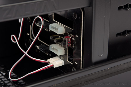

Taymer Опубликовано 21 октября, 2014 Жалоба Поделиться Опубликовано 21 октября, 2014 Ещё можно купить корпус с возможностью горячей замены дисков. Чего уж мелочится:) http://www.overclockers.ua/power/zalman-gs1200/2/ Но мне кажется вы отошли от темы. Вам нужно вытащить инфу с проблемного винта сейчас? Система его видит при подключении? kvazimoda спрашивал о SMART диска, можете сделать? 2 Ссылка на комментарий Поделиться на другие сайты Поделиться
