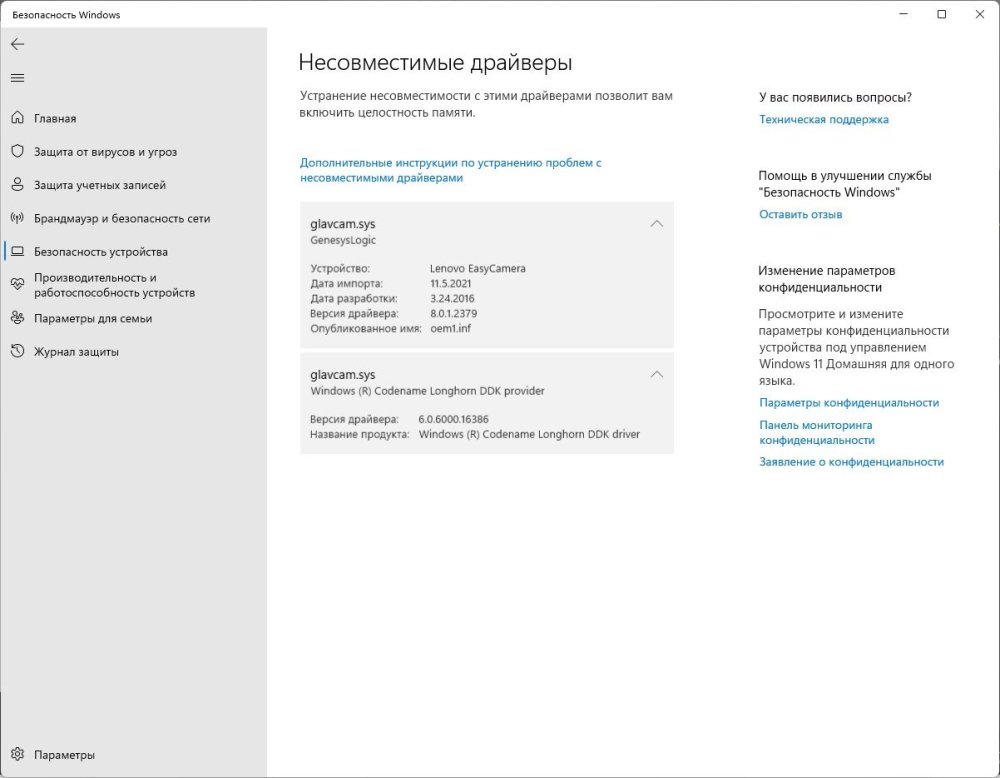

Попробовал, оказалось не так всё просто. Обнаружены несовместимые драйверы.
Вот это Lenovo Easy Camera, да и вообще Glavcam сдается мне как-то связаны с вебкамерами. Камеры подключал, и не одну, включая разные микроскопы и эндоскопы. Но я не помню что бы сам ставил какие-то драйвера, видимо сама система их загрузила.
Короче ну его нафиг, раз не критично то и пусть будет так.

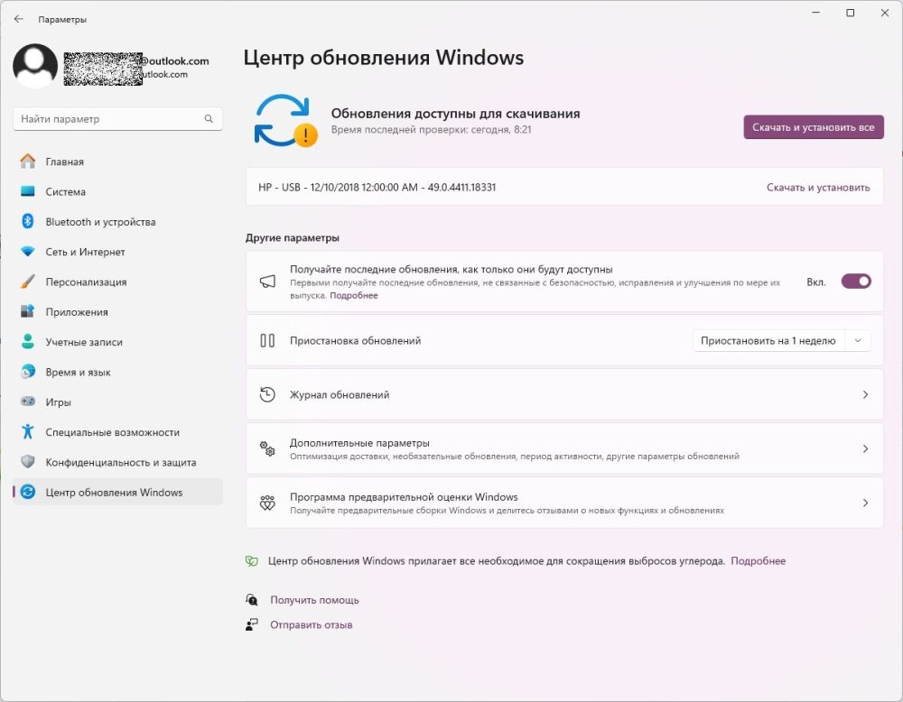

Есть принтер HP Laser 107w, у него есть драйвер, и есть управляющая программа, с которой можно посмотреть например остаток тонера, и выполнить некоторые настройки. Начнем по порядку, с драйвера.
В панели управления/ центр обновления висит сообщение об обновлении драйвера:

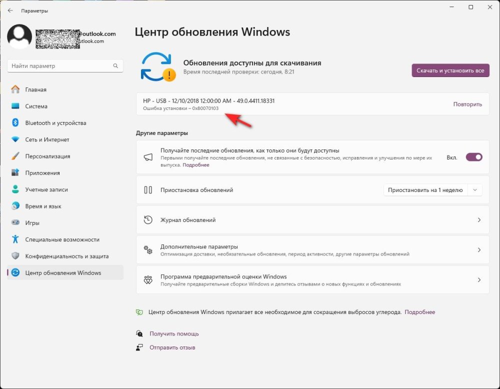

Но если нажать "Скачать и установить" то получаем "Ошибка установки – 0x80070103"
Видно, что система пытается установить драйвер от 12/10/2018, хотя конечно существуют более новые драйверы. Загуглил, простые советы выполнил, - не помогло, со сложными не связывался, потому как сильно курочить комп не хочется, потому что особой проблемы тут нет. Пошел на офсайт HP, скачал самые новые драйверы и управляющую программу, всё установилось успешно, но системе видимо всё равно нужен драйвер от 12/10/2018. :)
На ноуте под Win10 установлен тот же самый софт, и тот же самый принтер, только подключен через Wi-Fi. Ничего такого не наблюдается.
В общем забил я на это дело, пусть будет так как есть.

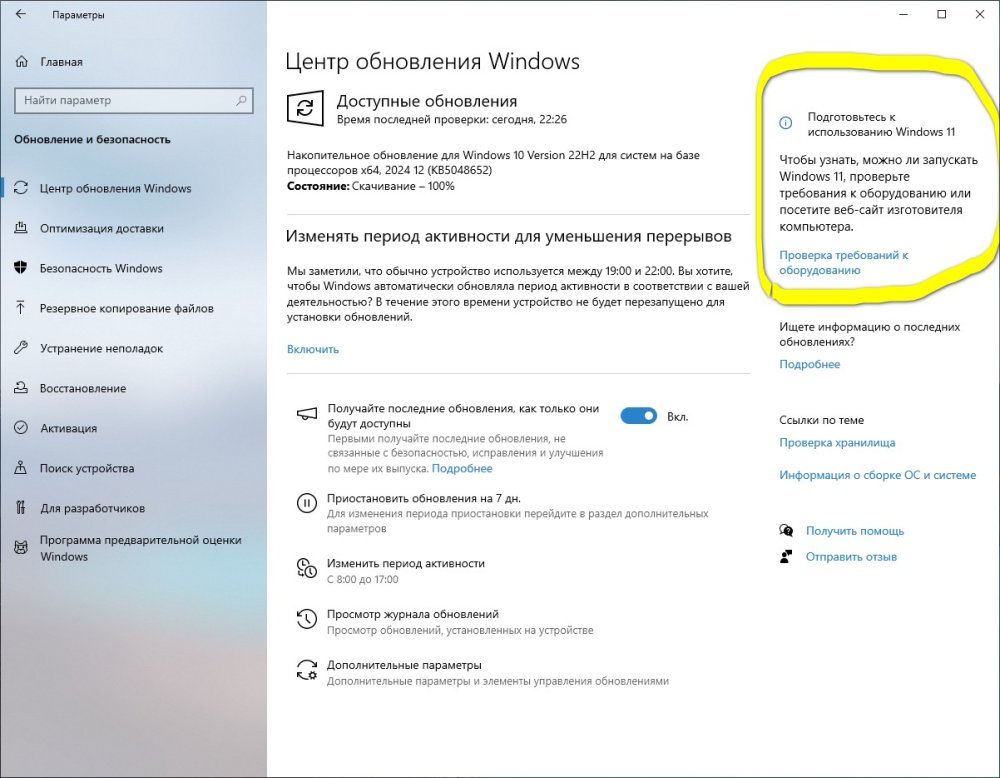

У меня есть старенький ноут Acer, ему уже больше 10 лет точно, сколько на самом деле сам не помню, наверно 2012 года, потому что покупал я его с Windows 8, который тогда только-только вышел. Когда появился Win11, было заявлено черным по белому, что Win11 установить на этот комп никак нельзя. Ну да и не больно-то и надо. А сейчас смотрю, - подготовьтесь к установке Win11.
Когда я прошел по ссылке "Проверка требований..." то нашел только рекламу Win11.
Пришел к такому выводу что скорее всего Мелкомягкие хотят избавиться от Win10, и установить на все кривые-косые устройства Win11. Потому что неспроста это всё.
20 часов назад, Valery сказал:
У меня на предыдущих компьютерах в Windows 10 тоже такие объявления появлялись. Только после проверки оборудования посылали в магазин за новым CPU (и материнкой, как следствие).
и не стоит включать. У меня из-за этой фичи виртуалки отказываются работать, потенциально может отрыгнуть сторонний антивирусный софт... в интернете пишут, про падение быстродействия, но я не заметил этого.
