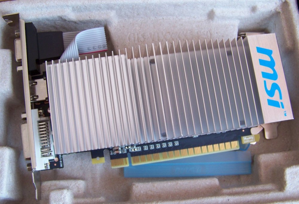

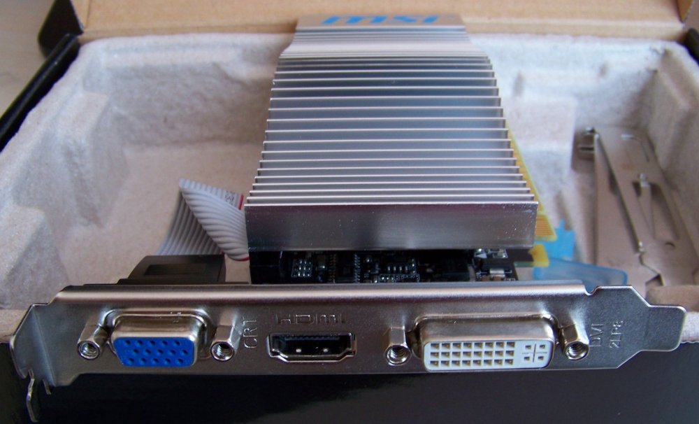

Razorblade Опубликовано 3 октября, 2019 Жалоба Поделиться Опубликовано 3 октября, 2019 Если в сервисе скажут, что сдохла, вот такое временное решенице, как вариант... Стоит копейки - msi 210 1гб. Ссылка на комментарий Поделиться на другие сайты Поделиться
