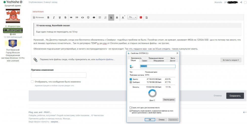

Yezhishe Опубликовано 16 апреля, 2018 Жалоба Поделиться Опубликовано 16 апреля, 2018 15 часов назад, Razorblade сказал: Еще один повод не переходить на 10-ку Нунизнай... На Десятку перешёл, когда они бесплатно обновлялись с Семёрки - подобных проблем не было и нет. Посейчас стоит, не крякает, занимает 44Gib на 120Gib SSD - да и то потому так много, что всё лениво тщательно почиститься... Так-то регулярно TEMP'ы да кэш от Chrome ушибаю, а старые системные файлы - не трогаю. Обновления подсасывает регулярнейше, и ничего экстраординарного - не происходит. Так что, пардонэ муа - как за ОСью следить - таков и результат иметь. Ссылка на комментарий Поделиться на другие сайты Поделиться
