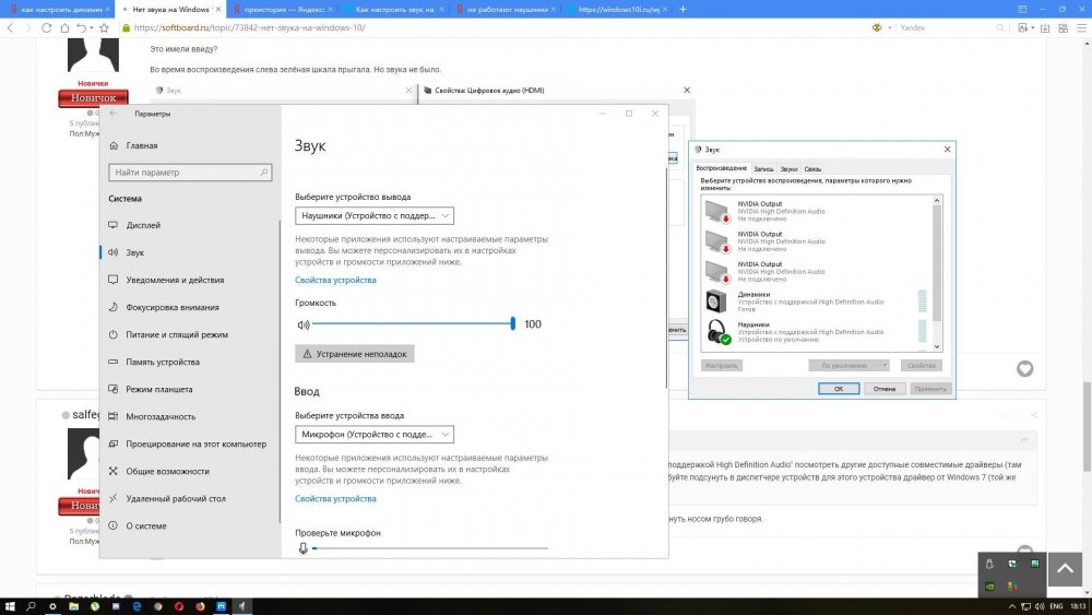

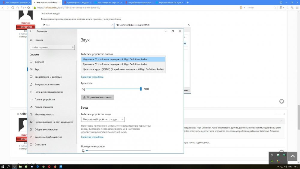

storoz19 Опубликовано 24 июля, 2019 Жалоба Поделиться Опубликовано 24 июля, 2019 Здравствуйте. Это ничего что я использую чужую тему? Просто вопрос похож, но несколько отличается и не хочется плодить почти одинаковые темы. Коротко предыстория... Я давно не использовал колонки, довольствовался наушниками, но захотелось вновь подключить колонки. Но теперь получается работают или колонки или наушники, я имею ввиду идёт звук, почему так не понятно. Стоит вин10 64. Прикрепляю 2 скрина и дхдиаг. DxDiag.txt Ссылка на комментарий Поделиться на другие сайты Поделиться

storoz19 Опубликовано 24 июля, 2019 Жалоба Поделиться Опубликовано 24 июля, 2019 Спасибо за ответ. Да наушники я подключаю с передней панели компа, а колонки с задней панели. Когда то давно (ещё семерка стояла), было так, если вставлены в переднюю панель наушники - не работала колонка, и наоборот соотвественно, если вытащил с передней панели наушники то идёт звук с колонок. Как сие вернуть, не получается... Ссылка на комментарий Поделиться на другие сайты Поделиться
Valery Опубликовано 24 июля, 2019 Жалоба Поделиться Опубликовано 24 июля, 2019 Немного не понял, что нужно-то, что бы колонки с наушниками работали одновременно, я например это так понял. Не берусь утверждать, но скорее всего звук перенаправляет софтина от аудиокарты. Или если таковой нет, может быть можно поискать стороннюю программу. Но тут я не советчик. 1 Ссылка на комментарий Поделиться на другие сайты Поделиться
storoz19 Опубликовано 24 июля, 2019 Жалоба Поделиться Опубликовано 24 июля, 2019 Да хотелось бы так, как я писал выше, вытаскиваю штеккер наушников - работают колонки ну и когда оные штеккеры вставлены работают наушники. Но наверно не получится теперь так. Я не знаю, что сейчас работает звуковая карта на мат плате или ещё что, извините, я в этом не сильно разбираюсь, так слышал кое что =). Ссылка на комментарий Поделиться на другие сайты Поделиться
Yezhishe Опубликовано 25 июля, 2019 Жалоба Поделиться Опубликовано 25 июля, 2019 В 24.07.2019 в 20:33, storoz19 сказал: хотелось бы так, как я писал выше, вытаскиваю штеккер наушников - работают колонки ну и когда оные штеккеры вставлены работают наушники. В подавляющем большинстве случаев такое поведение настраивается через Панель управления аудиодрайвером. Лично я - поступил проще. Дабы не заморачиваться, просто сунул в аудиовыход вот такую штуку На самом деле - есть несколько вариантов, в том числе и такой - И такой... 1 Ссылка на комментарий Поделиться на другие сайты Поделиться
storoz19 Опубликовано 26 июля, 2019 Жалоба Поделиться Опубликовано 26 июля, 2019 Спасибо всем кто ответил. Опытным путем установил что для меня всего лучше выбирать что буду использовать в настройках. Как показано у меня на первом моём скрине. Всем спасибо. Ссылка на комментарий Поделиться на другие сайты Поделиться
