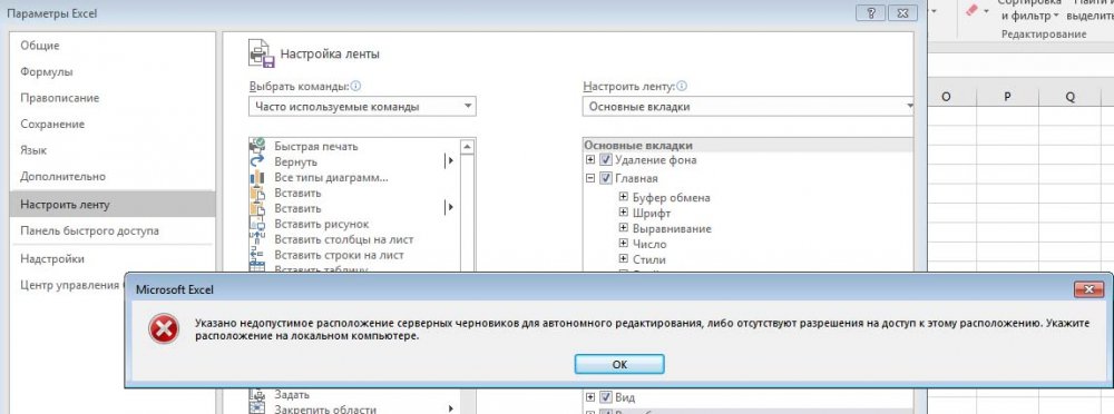

Для того, чтобы использовать VBA в Excel 2016 (лицензионный) надо подключить вкладку "разработчик". Но при попытке подключения выдает вот такое заклинание:
Путем гугления выяснилось, что это означает, что надо в параметрах сохранения указать путь на диск.
Однако после указания пути и попытке сохранить выдается сообщение, что изменения вступят в силу в следующем сеансе в худших традициях мелкомягких.
При повторном запуске все изменения обнуляются. Начинай сначала, но без сохранения.
Спрашивается: куда катить?

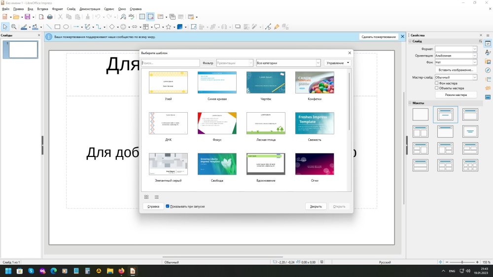

LibreOffice Impress по заявлению разработчиков является аналогом PowerPoint. Но конечно не прямым. Но говорят с презентациями работать можно попробовать.
Пакет LibreOffice что-то в последнее время грузится с офсайта с проблемами, все браузеры ругаются на него.
Но если потанцевать с бубном, то загрузить всё же можно. Проверял на Edge и FireFox.
Насчет программы: Сам я с ней никогда не работал, просто всегда устанавливал в составе пакета.
