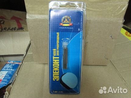

Самый частый случай, - загрязнение контактных площадок. Для такого ремонта достаточно разобрать пульт, и протереть плату и клавиатуру тряпочкой со спиртосодержащей жидкостью, или если её нет, то на крайний случай просто влажной чистящей салфеткой. При работе с платой соблюдать осторожность, что бы ничего не поломать. После сушки собрать пульт обратно. Если не помогло, и признаки те же самые, то нужно купить в магазине автопринадлежностей электропроводный клей для ремонта нагревательных нитей автомобильного заднего стекла. например что-то вроде такого:
Я пользовался обоими из представленных.
Существуют другие электропроводные клея и лаки, в том числе и в аэрозольных баллонах, но это немного не то. Вышеупомянутый клей имеет низкое сопротивление, так как рассчитан на большой ток.
Протереть резиновую клавиатуру, просушить, и нанести клей на резинки. Клей лучше наносить так, что бы он был единой каплей, а не отдельными мазками. После полного высыхания собрать пульт, и проверить его работоспособность.
Такие клея (по всей видимости) могут быть на основе либо алюминиевого (белый), либо графитового (черный) порошка. Испытания показали что работают нормально они оба, но вот в пульте с алюминиевым клеем за полгода эксплуатации отвалилась одна нашлепка на кнопку, приклеилась к контактной площадке, и пульт "залип", а в графитовом - всё нормально. Так что рекомендую графитовый клей.
