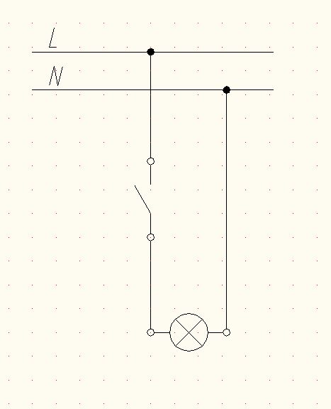

Ёжкина Posted August 12, 2015 Author Report Share Posted August 12, 2015 (edited) Как собираюсь сделать монтаж: внизу 3 клеммы в ряд, подписаны: Х Х L Не знаю,что означают эти иксы, но L - явно фаза У меня один фазный провод, туда я его (коричневый) и присоединю... Сверху выключателя - 2 клеммы... Обозначены "стрелка вверх " и "стрелка вверх 1". В " стрелку 1 " собираюсь вставить (отходящий от выключателя СИНИЙ провод)... Полагаю, что для заземления предусмотрена "стрелка" ? На задней части есть СХЕМА - подсказка. Только я её прочитать ТОЧНО не смогла. Не знаю кто такие ИКСЫ и где именно запланировано заземление. Подозреваю, что все отходящие провода крепятся на верхних клеммах, в том числе и заземление? Хотелось бы понимать на схеме каждую запятую... Пока, к сожалению, это не так Про заземление пока ничего не поняла... Edited August 13, 2015 by Ёжкина Link to comment Share on other sites More sharing options...
Mercilaud Posted August 13, 2015 Report Share Posted August 13, 2015 (edited) Оррригинальный выключатель! На схеме зачем-то перекидной контакт. Стрелки показывают связи с лампочками. В исходном (нарисованном) положении фаза идёт на правую стрелку, горит правая лампа, при нажатии клавиши правая лампа отключается, загорается левая. То есть какая-нибудь лампа горит всегда. Чтобы выключатель работал, как обычный выключатель, к правой верхней клемме подключать ничего и никого не надо. К левой верхней клемме подключается светильник. НОЛЬ подключить к другой клемме СВЕТИЛЬНИКА. Выключатели не заземляют, по данной схеме подключение ноля не предусмотрено, выключатель рвёт только фазу. Бывают 2-х полюсные выключатели, которые рвут и фазу и ноль, но здесь не тот случай. Если в стрелку 1 вставить ноль, при нажатии клавиши будет КОРОТКОЕ ЗАМЫКАНИЕ! Мне не нравится, что при этой схеме фаза на контакте выключателя постоянно. Лучше фазу пустить на левую верхнюю клемму, а на лампу левую нижнюю. Что означают ХХ - непонятно. Это не общие клеммы с клеммой L? Прозвонить надо, тестер же есть. Если общие, тогда к этим клеммам можно подключить ещё два светильника, но загораться будут все сразу. При условии, что фаза идёт на левую верхнюю клемму. Edited August 13, 2015 by Mercilaud Link to comment Share on other sites More sharing options...
toma.m Posted August 13, 2015 Report Share Posted August 13, 2015 Такие переключатели используются в схеме “Два выключателя – одна лампочка».Данная схема, обычно применяется в длинных коридорах, чтобы любым выключателем можно было включить\выключить лампочку. Ёжкина попробуйте рассматривать принципиальную схему, как водопроводную сеть, где течет вода. Вода течет от + (фазы) к – (ноль\земля) по пути проходит через краны (выключатели) потом любая нагрузка и земля. В такой схеме Ваш выключатель — это аналог крана, который стоит, обычно на душе и переключает воду между краном и душем. И помните закон Ома, в самой общей формулировке – ток идет по наименьшему сопротивлению! Link to comment Share on other sites More sharing options...

Teddy_Bear Posted August 13, 2015 Report Share Posted August 13, 2015 (edited) пол ванной ... покрыт линолеумом! Это что - гетто для славян? Даже в хрущобах 60-х годов санузел покрыт плиткой. Вот оно - крушение мифа о пряничной скандинавии! :) Выключатель предусматривает подключение лампочки в цепь справа. Левая ветвь для индикации положения выключателя в темноте (единичка в квадратике), например светодиодом, и дежурного (экономного постоянного) освещения в левую ветвь. То есть левую ветвь можно не использовать. Тут заземления не надо вообще. Лампочки нормальные люди не заземляют. Использовать двужильный провод. L - Line (Линия), Х - не используется. Разрывать фазовый провод. Купите индикаторную отвертку с неонкой. При прикосновении к фазе неонка светится. Палец на торце отвертки. Заодно можно прикрутить клеммы. А то тут на голом клеммнике умники предлагают фазы искать мультиметром! Бу-га-га! Edited August 13, 2015 by Teddy_Bear Link to comment Share on other sites More sharing options...

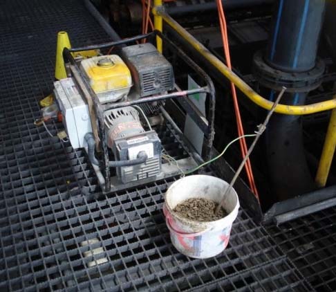

Teddy_Bear Posted August 13, 2015 Report Share Posted August 13, 2015 (edited) Главное, заземляющий провод должен быть жёлтый с зелёным. ПУЭ 1.7.28 Грунт является средой, имеющей свойство “впитывать” в себя электрический ток. Также он являться некоторой “общей” точкой в электросхеме, относительно которой воспринимается сигнал. "Немецкий официр фсё может, когда он дейстфует по инструкции": Edited August 13, 2015 by Teddy_Bear Link to comment Share on other sites More sharing options...

Mercilaud Posted August 13, 2015 Report Share Posted August 13, 2015 (edited) Если правую верхнюю клемму не принимать во внимание, она тут не нужна, то схема подключения должна выглядеть так: В маркировке выключателя IP44 означает, что он защищён от посторонних предметов диаметром более 1 мм и от брызг воды. В самой ванной или душевой его ставить НЕЛЬЗЯ. Светильник следует выбрать с IP65, не менее. Если УЗО нет, молитесь, что ещё можно посоветовать... УЗО предназначено для защиты людей от поражения электрическим током и от возникновения пожара, вызванного утечкой тока через изношенную изоляцию проводов и некачественные соединения. При прикосновении к поврежденным проводам или неизолированным частям оборудования УЗО моментально отключит питание в сети. PS: Как же я забыл... У нас уже давно не страна советов :) Я ухожу... Edited August 13, 2015 by Mercilaud Link to comment Share on other sites More sharing options...
