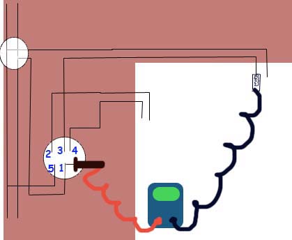

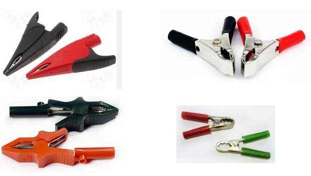

Teddy_Bear Опубликовано 15 сентября, 2015 Жалоба Поделиться Опубликовано 15 сентября, 2015 (изменено) Как определить мне ТОЧНО какие провода идут на светильник, а какие на розетки? Подскажите АЛГОРИТМ постепенного решения этой проблемы? Прозвонка. Переводите мультиметр в режим прозвонки. Подключаете крокодил к исследуемому проводу. Касаетесь щупом поочерёдно проводов в коробке. На третье касание (на рис) раздается сигнал. Вы нашли провод. Исследуете следующий провод. Слева хорошие крокодилы, справа - не очень в смысле безопасности. Левые при шевелении провода с меньшим шансом коротнут. Изменено 15 сентября, 2015 пользователем Teddy_Bear Ссылка на комментарий Поделиться на другие сайты Поделиться
Ёжкина Опубликовано 15 сентября, 2015 Автор Жалоба Поделиться Опубликовано 15 сентября, 2015 (изменено) Слева хорошие крокодилы спасибо за подсказку- за крокодилами пока не ходила. Вижу- что левые лучше заизолированы... В BILTEMA есть вот такие крокодилы: http://www.biltema.se/sv/Verktyg/Matverktyg/Matinstrument/Krokodilklamma-2-st-2000024207/ А не слишком ли широко отверстие в зажиме - будет ли там держаться обычный проводок в 1,5 мм2 ? Изменено 15 сентября, 2015 пользователем Ёжкина Ссылка на комментарий Поделиться на другие сайты Поделиться
Teddy_Bear Опубликовано 15 сентября, 2015 Жалоба Поделиться Опубликовано 15 сентября, 2015 Да они носиками цепляются. Любой зацепят. Ссылка на комментарий Поделиться на другие сайты Поделиться

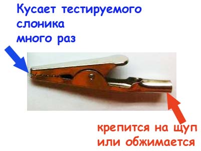

Ёжкина Опубликовано 22 сентября, 2015 Автор Жалоба Поделиться Опубликовано 22 сентября, 2015 за крокодилами пока не ходила. крокодилы прикупила - пока лежат... носиками цепляются. не совсем понятно как к ним прикрепляется провод? Ссылка на комментарий Поделиться на другие сайты Поделиться
Teddy_Bear Опубликовано 22 сентября, 2015 Жалоба Поделиться Опубликовано 22 сентября, 2015 (изменено) Примерно так: Обычно крокодилы либо надеваются на щуп, либо обжимаются пассатижами, если использовать зачищеный провод. Изменено 22 сентября, 2015 пользователем Teddy_Bear Ссылка на комментарий Поделиться на другие сайты Поделиться
Ёжкина Опубликовано 22 сентября, 2015 Автор Жалоба Поделиться Опубликовано 22 сентября, 2015 обжимаются пассатижами получается одноразового использования? насадил крокодила на один провод - и на другой его уже не пересадишь? Ссылка на комментарий Поделиться на другие сайты Поделиться
Teddy_Bear Опубликовано 22 сентября, 2015 Жалоба Поделиться Опубликовано 22 сентября, 2015 (изменено) Если обжимаешь - то да. Обжимаем провод, идущий к мультиметру. Изменено 22 сентября, 2015 пользователем Teddy_Bear Ссылка на комментарий Поделиться на другие сайты Поделиться
Valery Опубликовано 22 сентября, 2015 Жалоба Поделиться Опубликовано 22 сентября, 2015 Вообще-то те крокодилы что справа, мало того что дешевые, но еще и аккумуляторные, для низкого напряжения. Так что безопасность тут не важна, а вот опасность короткого замыкания существует. В продаже есть готовые щупы с крокодилами для мультиметров, стоят чуть дороже самих крокодилов. :) В свое время прикупил что-то вроде вот такого: http://electronica.bashel.ru/?item=%2096-27-88 Насчет обжима: Ну уж не знаю, у меня никогда не получалось. Всегда приходилось паять. А паять бывает не так-то просто, не очень-то и паяется. Ссылка на комментарий Поделиться на другие сайты Поделиться

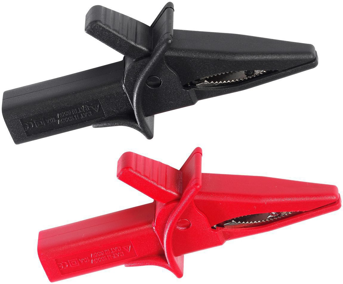

Ёжкина Опубликовано 22 сентября, 2015 Автор Жалоба Поделиться Опубликовано 22 сентября, 2015 не очень-то и паяется припой я купила уже, а вот флюс не могу найти... Купила вот такие: что-то сомневаюсь, что такие я смогу обжать(?) Ссылка на комментарий Поделиться на другие сайты Поделиться
Teddy_Bear Опубликовано 23 сентября, 2015 Жалоба Поделиться Опубликовано 23 сентября, 2015 (изменено) Обжать не удастся - будет поврежден пластик изоляции. Эти предназначены для использования совместно со штекерами "банан". У мультиметра щуп простой цилиндр. То есть не подходят эти крокодилы, вообще-то. В штекеры, в свою очередь, провода зажимаются винтами. не очень-то и паяется А с аспиринкой вместо флюса :) ? Изменено 23 сентября, 2015 пользователем Teddy_Bear Ссылка на комментарий Поделиться на другие сайты Поделиться
