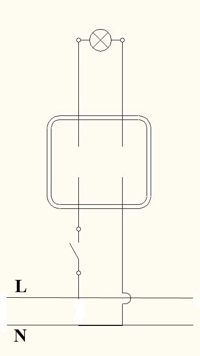

Ёжкина Posted September 9, 2015 Author Report Share Posted September 9, 2015 (edited) Щупать фазу надо при включённом выключателе щупала при всяком... До нашего разгрома- светильник старый работал... Ещё раз пойду проверю... Добавляю рисунок фаза разорвана выключателем Вы - счастливчик, и я вместе с Вами! Нашла-таки фазу! Ура! -Коричневая оказалась... ВОПРОС: Меняется ли ли что-нибудь принципиально в схеме от того, что выключатель подавал фазу на розетку, а теперь мы хотим фазу подавать на светильник ? Или к своему светильнику я могу смело подсоединить фазу (коричневый провод) и ноль (синенький обрезанный проводок)? торчат коричневый и синий провода? В ДАННЫЙ МОМЕНТ, ДА-ТАКИ! Ох и намучилась я сегодня, пока фазу искала... Сейчас, наконец-то решила попробовать присоединить традиционного цвета провода... (коричневый и синий). Сначала пришлось их нарастить при помощи скрутки под колпачки - очень короткие кончики не вставлялись в светильник, затем смонтировала с креплением к потолку; потом пришлось столкнуться с новейшими китайскими присоединительными колодками с рычажками внутри светильника: не совсем понятен мне принцип действия (однако, кажется, провод удалось-таки всё-таки зажать!) И только после этого я рискнула вкрутить старенькую слабенькую лампочку - пусть погибает смертью храбрых , если вдруг случится короткое замыкание! И тут снизошла БЛАГОДАТЬ на мой дом! Лампочка благополучно засветилась! Спасибо за поддержку! Edited September 9, 2015 by Ёжкина Link to comment Share on other sites More sharing options...

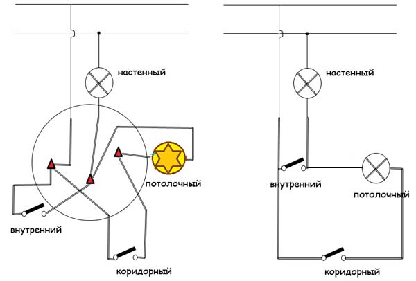

Teddy_Bear Posted September 11, 2015 Report Share Posted September 11, 2015 Внутренний выключатель при включении шунтирует потолочный светильник. Галогенки включены последовательно. Что-то схема у Вас какая-то еврейская :) Link to comment Share on other sites More sharing options...
Gesha45 Posted September 11, 2015 Report Share Posted September 11, 2015 @Ёжкина, Схема у вас действительно какая-то дурацкая. Почему бы вам не поставить в коридоре один двух клавишный выкльчатель на коридор и туалет. Одна клаввиша - потолочный, вторая - туалет, две клавиши - всё вместе. И не плохо было бы поинтересоваться что такое параллельное подключение потребителей и что такое последовательное (в вашем случае6 лампочки, светильники, люстры и т.д.) Внутренний выключатель при включении шунтирует потолочный светильник. Для начала нужно объяснить что такое шунт. Не мне, конечно. Хотя это и не нужно никому. Что-то схема у Вас какая-то еврейская Кстати, если бы схема была еврейская, то проблем бы не возникло. Проблема скорее на уровне чукчи из чума. Link to comment Share on other sites More sharing options...
Teddy_Bear Posted September 11, 2015 Report Share Posted September 11, 2015 (edited) Внутренний выключатель при включении шунтирует потолочный светильник. Для начала нужно объяснить что такое шунт. Не мне, конечно. Хотя это и не нужно никому. Что-то схема у Вас какая-то еврейская Кстати, если бы схема была еврейская, то проблем бы не возникло. Проблема скорее на уровне чукчи из чума. Благодарю за комментирование по отдельным предложениям. Жду перехода к постированию каждого моего слова. :trampoline: Edited September 11, 2015 by Teddy_Bear Link to comment Share on other sites More sharing options...

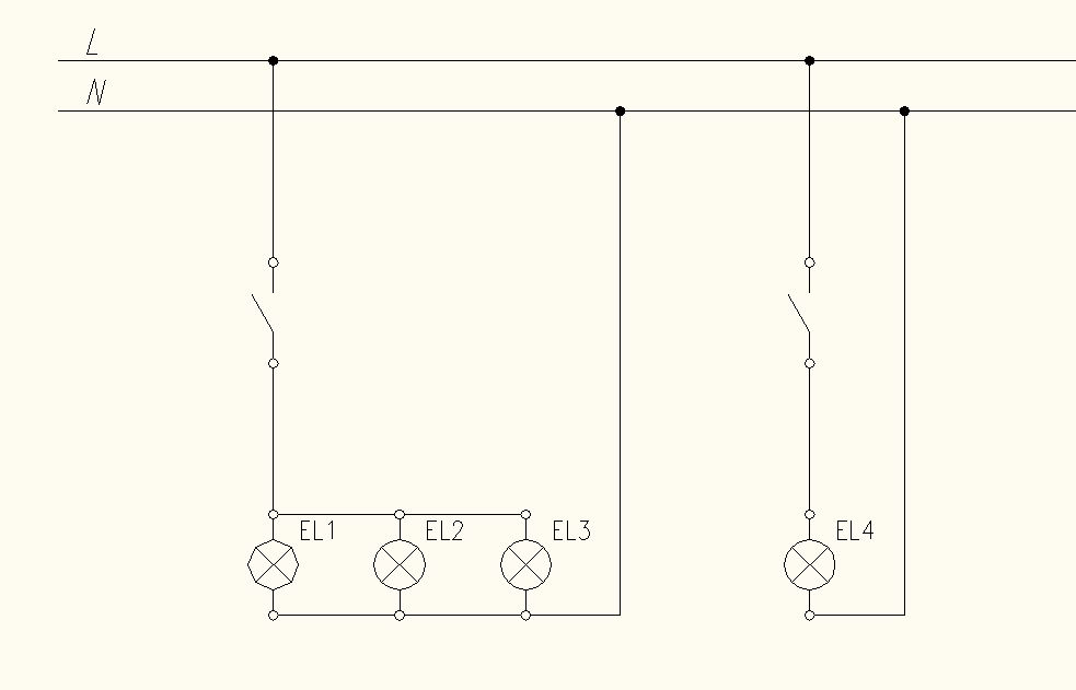

Mercilaud Posted September 11, 2015 Report Share Posted September 11, 2015 Тускло светятся от того, что соединены последовательно... ... ... Схема подключения 3-х лампочек от одного выключателя и светильник от другого (конструктивно может быть один двухклавишный выключатель): Link to comment Share on other sites More sharing options...

Teddy_Bear Posted September 11, 2015 Report Share Posted September 11, 2015 Схема Mercilaud нарисована типа грамотно, но в противоречии с заявленной Ежкиной работой. Link to comment Share on other sites More sharing options...

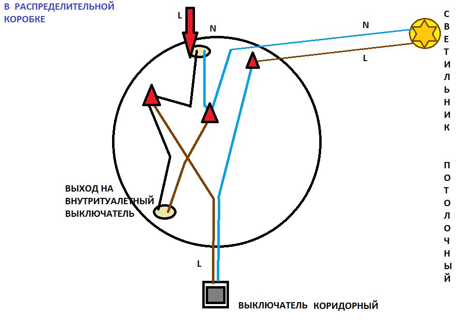

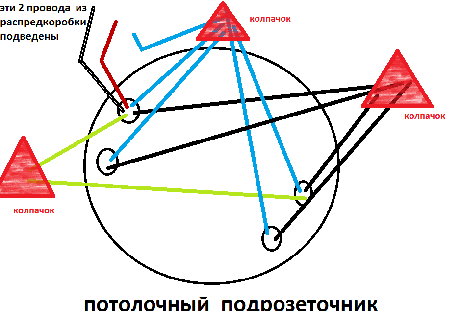

Ёжкина Posted September 11, 2015 Author Report Share Posted September 11, 2015 (edited) какая-то еврейская Ваша правда... и лезть в электрику нечего. лезли, лезем и лазать будем! нарисовать схемку Я бы нарисовала, если бы её ЗНАЛА! а у меня одни лишь смутные догадки... об использованной кем-то до меня загадочной схеме... Сегодня вскрыла выключатель внутритуалетный (для боковых светильников) - там оказалось, при обследовании отвёрткой: ЯРКО светятся левые клеммы (нижняя и верхняя) и ТУСКЛО святятся рама и болтики крепления, и рычаги прижимные (пластиковые) при зажимных клеммах! (Вот как такое чудо возможно?) НИЧЕГО не понимаю - только вижу, что всё это далеко от нормы! (Однако много лет до нас всех и всё устраивало....) ЧЁ делать? Почему бы вам не поставить в коридоре один двух клавишный выключатель Потому что боковые лампы выведены на внутри-туалетный выключатель скрытой проводкой до нас ещё при строительстве дома... А распред-коробка в коридоре; там я и присоединила свой новый потолочный светильник по всем рекомендациям... Другого места для того, чтобы запитаться я не вижу... Ничего не могу понять про ФАЗУ в этой распред-коробке: для нового светильника она как бы приходит из верхнего отверстия...В то же самое время- и на боковой светильник фаза направляется через верхнее отверстие? Во всех предыдущих моих опытах фаза и ноль приходили всегда извне - потом на потребителя и потом снова уходили вовне... А тут какая-то карусель... энергии. С одного и того же проводка приходит фаза и этот же проводок несёт её к светильнику БОКОВОМУ... (Какая-то небывальщина!) ПОМОГИТЕ понять - что происходит вообще? Он же вход фазы и он же выход на боковой светильник. - как такое возможно? Откуда вообще на этом проводе фаза? соединены последовательно в каком порядке? у меня в наличии (боковые светильники от внутритуалетного выключателя и потолочный светильник от коридорного выключателя)...Откуда идёт фаза? и к какому светильнику она доходит к первому и к какому- второму? (Тогда как соединены все фазные проводки под одним колпачком?) Edited September 11, 2015 by Ёжкина Link to comment Share on other sites More sharing options...
Gesha45 Posted September 11, 2015 Report Share Posted September 11, 2015 лезли, лезем и лазать будем! Да, похоже это неизлечимо. Схема Mercilaud нарисована типа грамотно, но в противоречии с заявленной Ежкиной работой. Какие типа могут быть противоречия в правильной схеме? А в Ёжкиных работах сплошные противоречия. Поэтому я ещё ни разу не рискнул дать совет по её работам. п Link to comment Share on other sites More sharing options...
Ёжкина Posted September 11, 2015 Author Report Share Posted September 11, 2015 (edited) не рискнул дать совет лучше отгадайте - откуда фаза приходит? и как она одним и тем же проводом на боковой светильник транспортируется? Кроме того, меня весьма волнует тускло светящаяся по всей раме и болтикам крепёжным индикаторная отвёртка: КАК ДУМАЕТЕ ?- ЧТО МОГЛО СДЕЛАТЬ ПЛАСТИКОВЫЕ ЗАЖИМЫ ДЛЯ КЛЕММ ВНУТРИ ВЫКЛЮЧАТЕЛЯ- ЭЛЕКТРОПРОВОДНЫМИ? я же ОБРАБАТЫВАЛА ТУАЛЕТНЫЙ КАФЕЛЬ средствами химическими - не могли ли эти химические испарения осесть на этих поверхностях внутри выключателя и таким образом сделать их электропроводными? Средства (некоторые) были похожими на кислоту... По крайней мере, кожу рук изрядно пощипывало... Как сделать из схемы на подключение ОДНОГО светильника, схему для подключения ДВУХ светильников? Схема подключения 3-х лампочек от одного выключателя и светильник от другого К сожалению, у меня не новый монтаж, а старая переделка... ВОПРОС: как в старую коробку добавить новые контакты? Старые такие: два снизу от выключателя и два сверху- от лампы. КАК к ним правильно присоединиться? Edited September 12, 2015 by Ёжкина Link to comment Share on other sites More sharing options...
Mercilaud Posted September 12, 2015 Report Share Posted September 12, 2015 (edited) как в старую коробку добавить новые контакты? Старые такие: два снизу от выключателя и два сверху- от лампы. КАК к ним правильно присоединиться? А от самого выключателя и от лампы в другие места отходят провода?Иначе получается, что выкл. и лампа висят без фазы и ноля :) Edited September 12, 2015 by Mercilaud Link to comment Share on other sites More sharing options...
Ёжкина Posted September 12, 2015 Author Report Share Posted September 12, 2015 от самого выключателя выключатель вскрывала, на нём обнаружила всего два проводка (они точно из распред-коробки над ним. Если только случайно там во что-то не упираются при закреплении рамы болтиками... Надо ещё раз всё внимательно пересмотреть... К лампе из стены выходит толстый кабель - туда мы и подсоединили два разных боковых светильника. Судя по всему именно его проводки (или связанные с этим кабелем) выходят в распед-коробку из верхнего отверстия... висят без фазы и ноля я сама ничего не понимаю в этой чудесной схеме... Факты такие: там в стене туалета выходит кабель толстый трёхжильный. А здесь в коридорной распред-коробке всего два проводка! Вывод: где-то эти два кабеля встретились и скрутились... Но мне абсолютно не известно - где? Может быть, в БОЛЬШОЙ коридорной КОРОБКЕ - под пробками ? Однако туда я точно соваться не буду... Link to comment Share on other sites More sharing options...

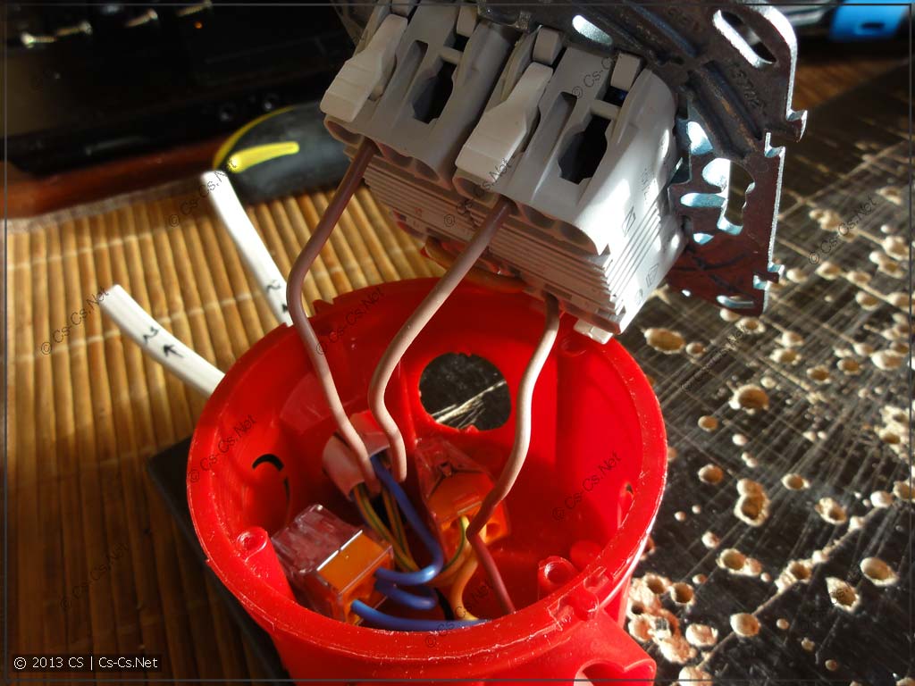

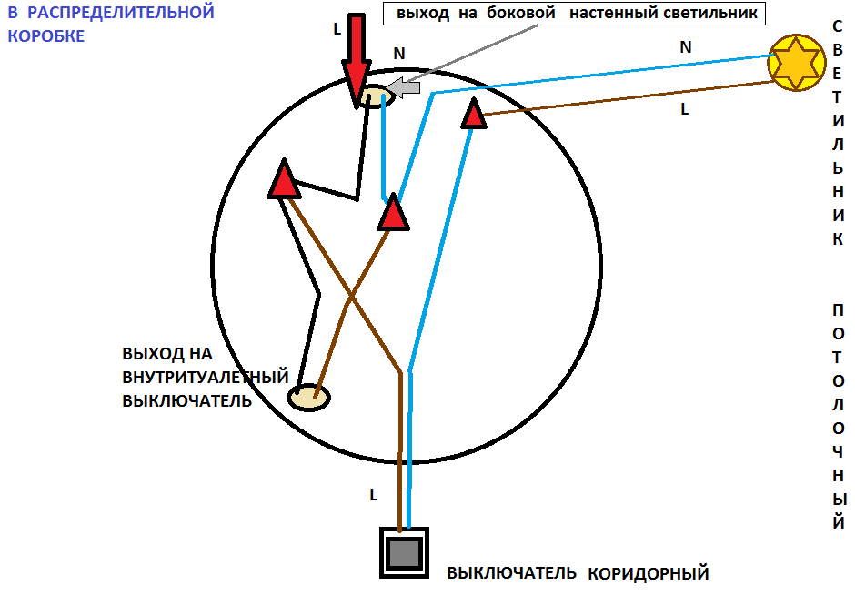

Ёжкина Posted September 13, 2015 Author Report Share Posted September 13, 2015 (edited) кто же может понять. вот тут встретилась такая инфо: 2. Монтаж освещения с извращениямиВот тут начинаются сложности, потому что нужно менять способ мышления. Обычно монтажник, который работал с распаечными коробками, мыслит следующим образом. Кабель питания (который идёт от щитка, от линии типа “Свет Зал”) приходит в распаечную коробку. Там же соединяется с кабелем люстры. А из распайки спускается коротенький кабель на выключатель. При коммутации освещения в подрозетниках технология укладки кабелей меняется напрочь. Тем, кто переходит со старого способа монтажа, необходимо представить то, что подрозетник – это распаечная коробка мелкого масштаба. Не надо пытаться запихать в него сразу весь свет на комнату. А вот управление одним выключателем – можно и нужно! Кабели укладываются так. В подрозетник для выключателя (диммера и т.д.) должны прийти: Приходящий кабель питания (от щитка или от предыдущего выключателя этой группы света). Я обычно называю этот кабель “220 Свет Зал” (для примера); Один или несколько отходящих кабелей на светильники. Скажем “Люстра Зал” и “Галогенки Зал”, если у нас будет выключатель на две группы света; Кабель(и) питания подсветок. Это обычно потребители освещения, на которые 220 надо подавать напрямую без выключателя. Какая-т подсветка шкафа/зеркала, которая имеет свой выключатель; Уходящий кабель питания следующего выключателя света этой группы, если он есть. Это, скажем, если у нас есть выключатель света при входе комнаты и выкючатель бра у кровати. Для проходного выключателя: кабель на ответную часть выключателя для каждой клавиши. Это сразу так кажется сложным. Теперь я задумалась, возможно , и у меня в квартире сделано что-то подобное. Возможно, и напряжение на рамке выключателя не от контактов , а от ниже размещённых кабелей... Предстоит подробное обследование подрозетника под выключателем... Когда вскрывала выключатель, как нарочно , перегорела лампочка фонарика. Надо фонарик новый прикупить и лампочку к старому... И снова ринуться на решение возникшей проблемы. надо научится делать прозвонку в старой проводке. Завтра планирую ещё раз зайти в магазин насчёт звенящего мультиметра... Провод есть. "Крокодила " надо прикупить. разрыв цепи осуществляется через небольшой зазор. Вот про это можно поподробнее? Что значит небольшой зазор? Кстати, зажимчики на моём выключателе (старом) вроде этих, только расположены не так как на этом фото, один под верхней клеммой, другой - красного цвета под нижней клеммой! а здесь: оба белые и расположены в ряд... И индикаторная отвёртка показывает,что они находятся под напряжением! Как пластик может быть под напряжением? Такое возможно? Edited September 13, 2015 by Ёжкина Link to comment Share on other sites More sharing options...
Teddy_Bear Posted September 13, 2015 Report Share Posted September 13, 2015 (edited) ПОМОГИТЕ понять - что происходит вообще? Теперь всё ясно. Вы правильно разобрались в схеме. Напряжение приходит в коробку сверху через настенный светильник. Как я и говорил, светильники включены последовательно при включенном коридорном выключателе. А внутренний выключатель шунтирует потолочный светильник (вместе с коридорным выключателем). Схема весьма странная. При смене номинала светильников она может работать по другому. Например, потолочный светильник может практически перестать гореть. Слева схема со звездой Давида и редуцировнаая принципиальная схема. Выполнена по пожеланиям трудящихся :) Что значит небольшой зазор? Это значит такой зазор (в считанные миллиметры или доли) через которые проходит переменный ток, достаточный для слабого свечения неонки. Edited September 14, 2015 by Teddy_Bear Link to comment Share on other sites More sharing options...
