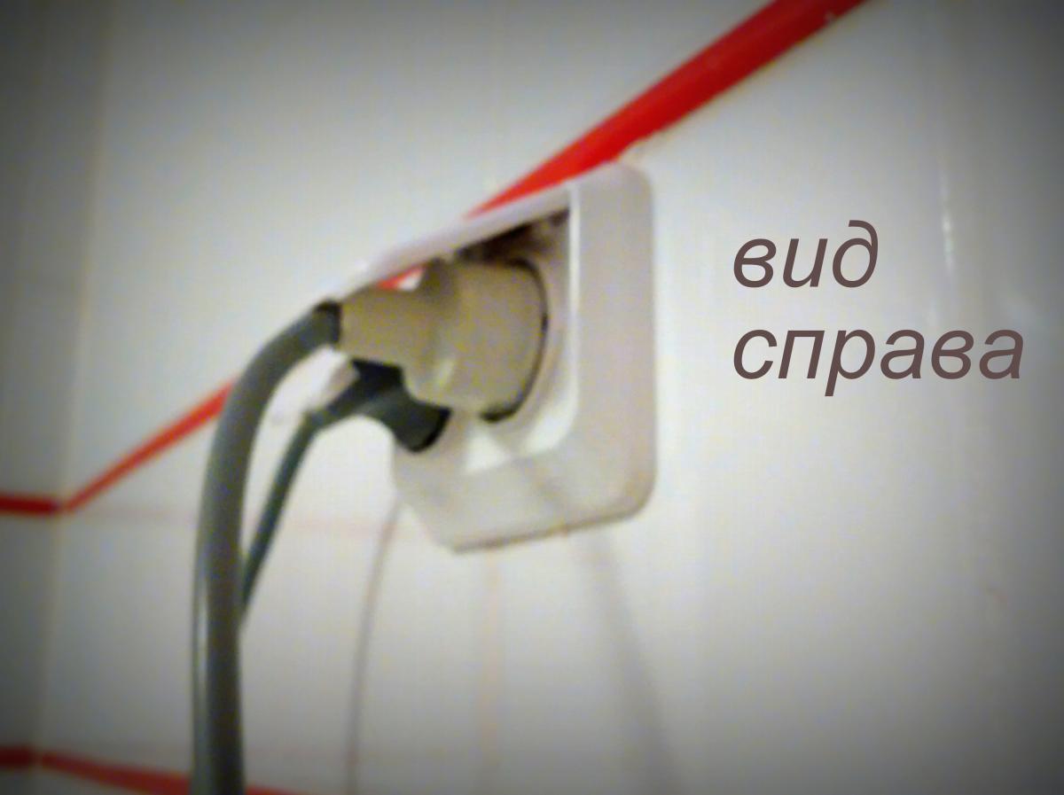

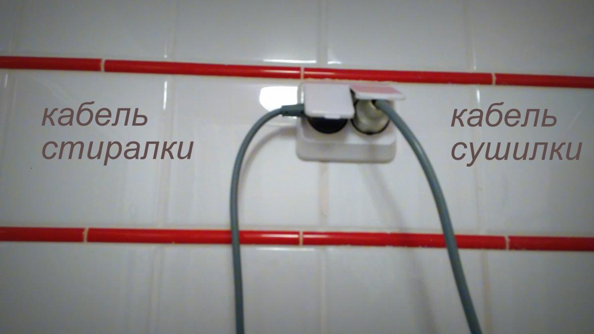

Ёжкина Опубликовано 17 ноября, 2015 Автор Жалоба Поделиться Опубликовано 17 ноября, 2015 (изменено) Вынимать вилку из удлинителя. Вы пытались хоть однажды вскрыть удлинитель? Очень советую... Я однажды вскрывала (китайский) - там оказалась толщина проводов тоньше человеческого волоса! Сами понимаете- для стиралки и сушилки нужны провода 2,5 мм2... Уж не знаю какие у меня проложены - но втискивала я эти провода с большим трудом - не хотели сгибаться-прогибаться внутрь коробки! ВОТ что в итоге у меня получилось... Изменено 17 ноября, 2015 пользователем Ёжкина Ссылка на комментарий Поделиться на другие сайты Поделиться

Teddy_Bear Опубликовано 18 ноября, 2015 Жалоба Поделиться Опубликовано 18 ноября, 2015 Всё таки наружная розетка. :) На клей что ли посадили? Пластик, вроде, плохо держится клеем с учётом больших усилий дёргания. Ссылка на комментарий Поделиться на другие сайты Поделиться

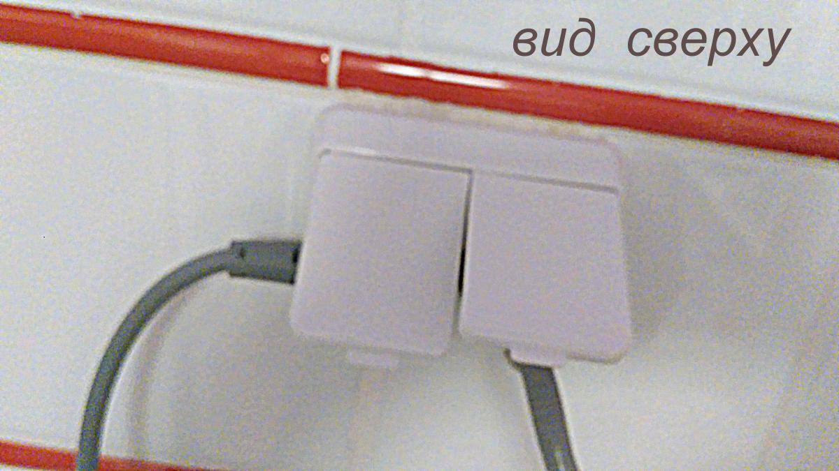

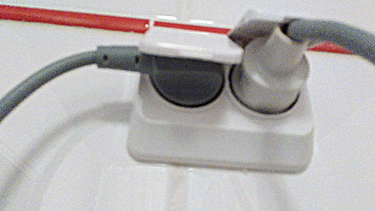

Ёжкина Опубликовано 19 ноября, 2015 Автор Жалоба Поделиться Опубликовано 19 ноября, 2015 (изменено) сделайте сами это идея! наружная розетка. всем так кажется... А на самом деле - она внутренняя... просто дизайн у неё : IP44 - выпуклый... Подробности: вставила коробку , к ней ДВУМЯ шурупчиками прикрутила внутреннюю станину с присоединёнными контактами. А на неё насаживается посередине вот эта- накладная часть и закрепляется стандартными двумя крепёжными шурупами. Никакого клея... Изменено 19 ноября, 2015 пользователем Ёжкина Ссылка на комментарий Поделиться на другие сайты Поделиться
Teddy_Bear Опубликовано 19 ноября, 2015 Жалоба Поделиться Опубликовано 19 ноября, 2015 А на самом деле - она внутренняя Если на клетке слона прочтёшь надпись "буйвол", не верь глазам своим (С) Козьма Прутков. Ссылка на комментарий Поделиться на другие сайты Поделиться

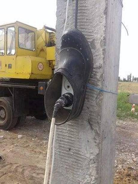

Mercilaud Опубликовано 4 декабря, 2015 Жалоба Поделиться Опубликовано 4 декабря, 2015 Как превратить обычную розетку в брызгозащищённую: Ссылка на комментарий Поделиться на другие сайты Поделиться
Ёжкина Опубликовано 6 декабря, 2015 Автор Жалоба Поделиться Опубликовано 6 декабря, 2015 Как превратить Классно придумано! Ссылка на комментарий Поделиться на другие сайты Поделиться
