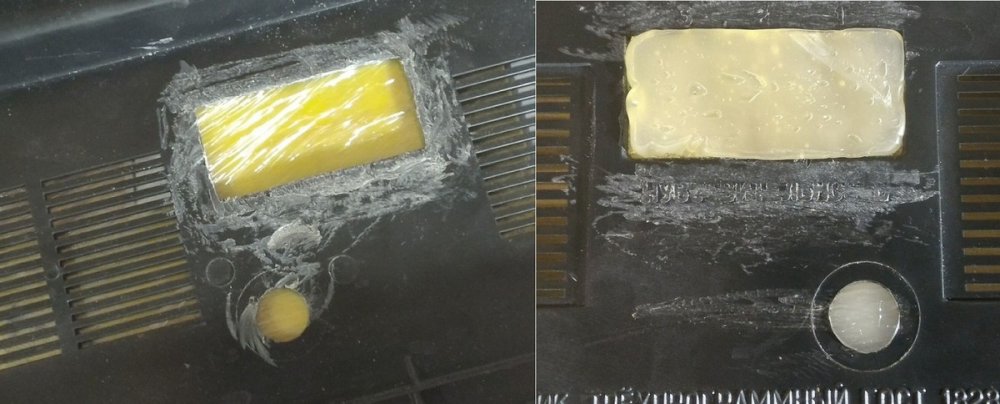

Сегодня наблюдал картину, от чего вспомнилось как я в свое время сам красил номера:
За такой номер не то что оштрафуют, за такой номер расстреляют. :) Потому что фактически его нет. А штрафуют уже за неразличимость с 20 метров. (Насколько я знаю).
Если у кого аналогичный номер, и ему надоело бояться каждого инспектора, то можно конечно поменять номер. А можно поступить проще. Нужно купить хороший черный "перманентный" маркер. Признаком хорошего маркера является специфический запах, похожий на запах сирени или вишневых косточек. У таких маркеров очень прочная краска, которая не выгорает, и не отстает.
Хорошенько отмываем номер, высушиваем, придвигаем стульчик, и аккуратно рисуем номер заново, раскрашивая рельефные знаки. Это сделать в общем не трудно, и не долго, да и ошибиться можно только специально. Я так делал в свое время, на старой машине.
Обязательное условие, - после раскрашивания номера, его нужно на несколько часов (лучше до суток) беречь от влаги и пыли. Не следует сразу же выезжать на дорогу. Краска должна как бы полимеризоваться. Работу следует проводить в теплую сухую погоду, или в гараже. При соблюдении условий, в российской средней полосе номер без признаков износа ходит не менее полутора - двух лет. Правда песком тереть по нему уже не желательно, нужно завести какую-то щетку.
Раскраску флажка и надписи RUS я не делал, они изнашиваются гораздо медленнее, потому что не выпуклые. И у меня они были нормальные.

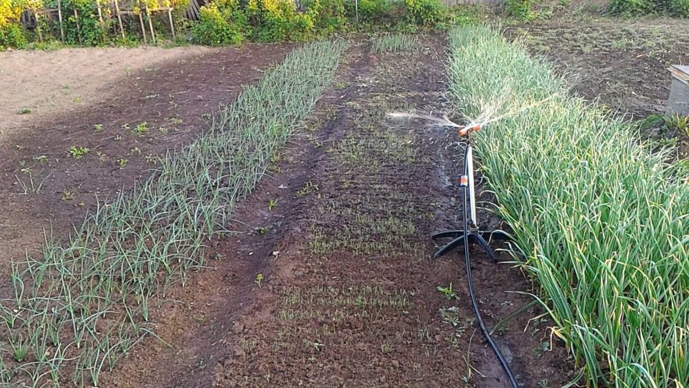

Для полива часто используются вращающиеся распылители по типу таких:
Вещь неплохая для полива газонной травы, а если растение будет повыше, то начинаются проблемы. К тому же "кол" втыкаемый в землю может испортить растения. Я немного модифицировал такую штуку, и получилась довольно таки неплохая вещь.
Нам понадобится: Крестовина от офисного (компьютерного) стула без колесиков, и кусок трубы длиной примерно 70 см. Как это всё скрепить конкретно - решаем исходя из местных условий. На распылитель работает насос Водолей-3. Как поставить такой насос на ближайшее болото, я уже говорил выше. Вертушка создает заметное сопротивление, шланги не очень заметно, но "надуваются", так что все соединения шлангов должны быть очень надежны. Эффективный радиус действия примерно 4 метра, отдельные капли долетают и до 6 метров. Полив огорода сводится только к переустановке этого девайса на новое место. Остальное время отдыхаем и созерцаем текущую воду. В планах сделать несколько таких штук, и тогда полив сведется только в переконнекчивание шлангов.

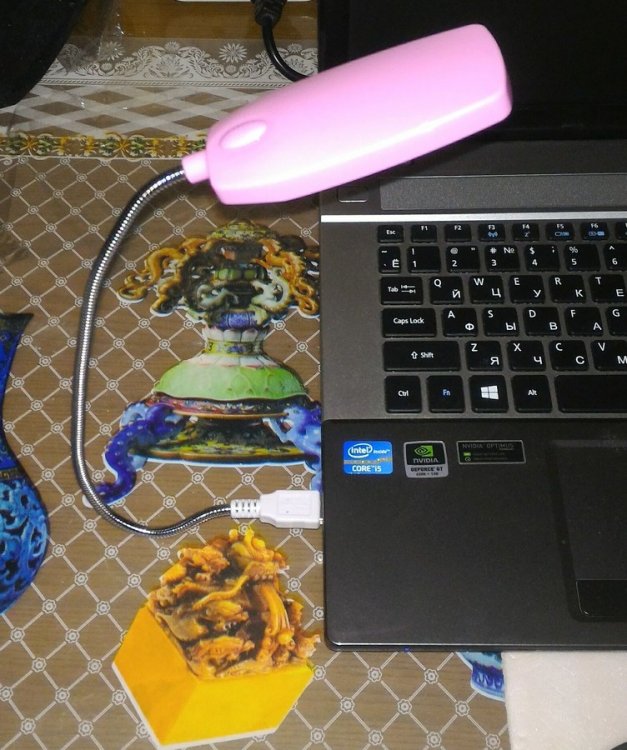

И еще одно. Наверно многие пользуются USB-светильниками для ноутбуков, по типу таких:
Я тоже пользуюсь. Потому образовалась пара замечаний. Устройство довольно тяжелое, потому на порт действует большое усилие, которое отгибает его книзу. Это может привести к выламыванию гнезда USB, или к другим проблемам, особенно если ноутбук будет не очень твердо стоять. Это касается не только ламп, но и других USB-устройств, которых не мало. У меня кстати похоже нечто подобное выламыванию порта случилось. :)
Что бы такого не было, металлорукав можно выгнуть вот таким образом, что бы он упирался в стол:
Но не переборщить, иначе выломаем порт в другую сторону. :)
Это самое простое решение, можно конечно что-то подклеить снизу разъема, или прикрепить к металлорукаву, что бы оно упиралось в стол, и тем снимало нагрузку с порта. Но этот случай хорош тем что ничего не надо.

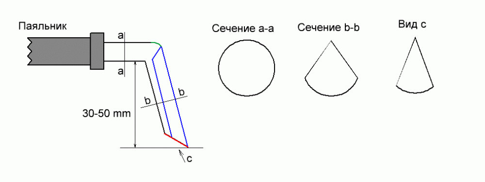

Вспомнил, что когда-то давно делал хитрый стержень для паяльника, который позволял как выпаивать микросхемы в DIP-корпусах, и другие аналогичные многовыводные детали с выводами расположенными в ряд. Так и собирать припой с плат, и других мест паек. Сам этот паяльник давно уже приказал долго жить, набросал рисунок по памяти.
Паяльник нужен помощнее, где-то 60 ватт, с медным стержнем диаметром миллиметров 6-8. Как доработать напильником видно на рисунке. Если есть тиски и хороший напильник сделать такое недолго. Обычную пайку делаем поверхностью с, выделена красным. Микросхемы выпаиваем синей зоной, прижимая острое ребро к ряду выводов микросхемы. Под микросхему подсовываем отвертку, и поворачивая её вытаскиваем сначала один ряд, потом другой. При некотором опыте микросхема совершенно не повреждается.
Для сбора припоя нужно держать паяльник жалом вверх. Тогда припой с платы сначала стечет на синюю зону, а потом будет капать с места изгиба, отмечено зеленым. Должны быть полностью залужены либо вся загнутая часть, либо хотя бы только места отмеченные синим, красным, и зеленым. В своё время такая штука мне очень помогала, а сейчас не знаю, нужно ли это кому. :)

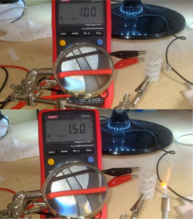

Иногда могут потребоваться мощные низкоомные резисторы, сделать их можно из проволоки с высоким удельным сопротивлением, лучше всего конечно из манганина или константана, но если их нет, в некоторых случаях может подойти и нихром.
Нихромовую проволоку найти гораздо проще, например можно купить спираль для открытой электроплитки, и отрезать от неё (спирали) кусок с нужным сопротивлением. При отмеривании куска нужно помнить что шнуры у мультиметра так же имеют некоторое сопротивление, на величину которого нужно давать поправку.
Нихром паяется очень тяжело, и потому сделать всё попроще можно примерно так:
Слева - резистор на 3 ома, справа - на 1 ом. Батарейка дана для масштаба.
Конечно можно найти и более миниатюрные клеммники, но мне попались вот такие. Так же для выводов понадобятся кусочки хорошо паяющейся проволоки, например от ненужных резисторов или других деталей. Теперь резистор можно использовать как угодно, хоть впаивать в плату. Концы нихромовой проволоки перед зажиманием в клеммнике лучше свернуть вдвое.
Нихромовая проволока не изолированная, нужно следить что бы витки не касались друг друга. Или проволоку можно отжечь. Для этого подключаем резистор к источнику питания, накаляем докрасна и ждем несколько секунд, пока не появится такой желтоватый или коричневатый налет.
У нихрома в отличие например от константана есть неприятная особенность, - у него высокая зависимость сопротивления от температуры, так что при нагреве сопротивление может уплыть. Это может оказаться важным например при изготовлении точных шунтов для амперметров.
PS: Демонстрация ухода сопротивления у нихрома:
Верхнее фото, - сопротивление спиральки 1 ом (вместе с проводами конечно). Нижнее фото, - при нагреве сопротивление выросло до 1,5 ом. Таким образом нихромовые резисторы можно использовать там, где не будет их нагрева, или он будет незначительным.
В принципе из нихрома наверно даже можно делать высокотемпературные термометры сопротивления. :)

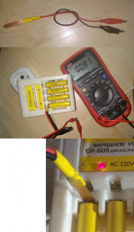

Простое приспособление к мультиметру, щуп для измерения тока между какими-то подпружиненными контактами. Например для измерения тока на аккумуляторах, установленных в зарядное устройство, либо батарейках установленных в кассету, например в какой-то аппаратуре.
Сам щуп сделан из двустороннего фольгированного текстолита толщиной 0,8 мм. Полностью в сборе щуп показан на первой фотографии. На второй - идет замер тока заряда аккумулятора. Лучше использовать предел мультиметра "10А", так как на этом пределе сопротивлением шунта встроенного в мультиметр можно пренебречь. На пределах 200 mA и меньше сопротивление шунта уже больше, и может вносить искажение в измерения. В данном случае - снижать ток. На третьей фотографии видно как я подключил щуп. Можно его установить с любой стороны батарейки. Или между батарейками если они соединены последовательно - в любом удобном месте.
При отсоединении мультиметра контакты щупа нужно закоротить, что бы зарядка или что-то другое могли продолжаться. Не допускается работа такого устройства на высоком напряжении, так как оно не обеспечивает должную изоляцию.

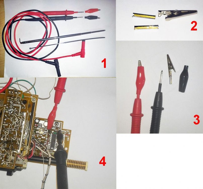

Решил приделать "крокодилы" к шнурам для мультиметра, без переделки самих шнуров, о чем я уже говорил выше.
Всё нужное для этого: Сами шнуры, крокодилы, и латунные трубки от поломанной телескопической антенны (1). Так же понадобится паяльник с принадлежностями и некоторый инструмент.
Сначала надо замерить длину оголенных частей щупов, заготовки надо отрезать примерно такого же размера. После окончательной сборки они могут быть подогнаны по месту. Я не стачивал сегмент, о чем писал выше, я просто взял микродрель и сделал продольный пропил (2), а потом аккуратно обжал трубку плоскогубцами до нужного диаметра. Трубка должна налазить на щуп с натягом, об этом я уже говорил. После чего нужно припаять трубку к разъему постаравшись не запаять паз, иначе трубка не будет пружинить. Если трубка не паяется, то нужно содрать надфилем хромировку. Собственно и всё (3). У такой конструкции есть один минус, - большая масса щупа, и на ту деталь к которой он подключен будет действовать усилие на излом (4). Так же такой приспособой нельзя пользоваться для измерения высокого напряжения.

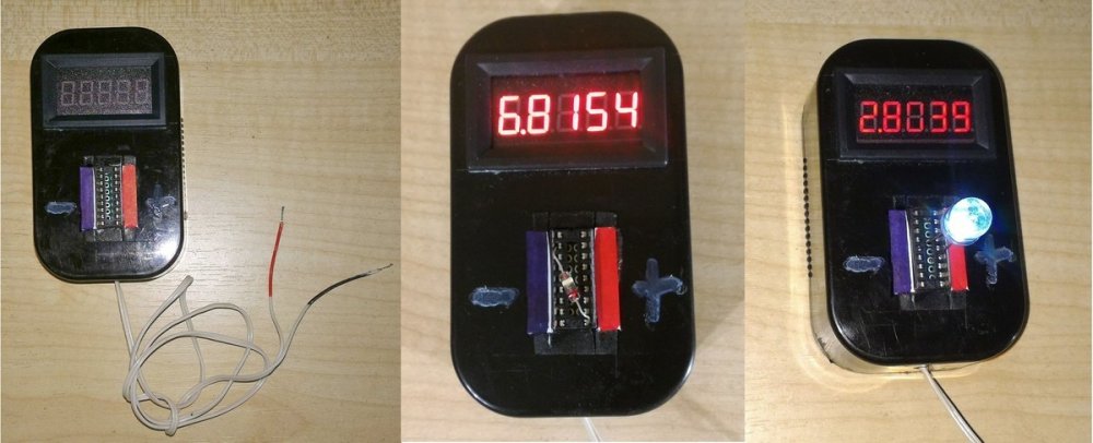

Еще одна несложная приблуда для радиолюбителя, - тестер стабилитронов, а так же и других диодов. Показывает падение напряжения на измеряемой детали.
Питание проверяемого стабилитрона у меня осуществляется стабильным током, который обеспечивается микросхемой LM317, и очень мало зависит от напряжения питания. У меня используется LM317LZ в корпусе ТО-92 (как транзистор). Хотя можно поставить и "большую" LM317T (корпус ТО-220). Цена у них не особо отличается. Ток был выбран примерно в 5 mA, как более-менее приемлемый для большого числа стабилитронов и других деталей. Устройство не имеет собственного источника питания, и питается от лабораторного блока питания напряжением 15-30 вольт с током не менее 100 mA. Для отображения показаний используется измерительный модуль - вольтметр, со шкалой 9.9999 (или 99.999). Вольтметр питается от обычной "кренки" 7812 на 12 вольт. Микросхема обычная, "большая", так как модуль (точнее светодиодный индикатор) может потреблять заметный ток. Радиатор на микросхему не установлен, она не греется и так. Я применил указанные детали потому что они у меня были. Проверяемая деталь подключается к прибору при помощи панельки (кроватки) для микросхем. Диод VD1 защищает схему от возможной переплюсовки. Естественно это всё не особо критично и может быть решено по-другому.
Схема:
Фотографии:
Слева - внешний вид. В середине - подключен советский стабилитрон КС168, справа - подключен светодиод.
При включении прибора, если ничего не подключено к клеммам, вольтметр должен показать напряжение немного (на 2-3 вольта) ниже чем напряжение питания, это нормально.
Стабилитроны:
Для проверки стабилитрона, следует его подключить катодом к плюсу, анодом к минусу. То есть как бы против направления тока. Вольтметр должен показать напряжение стабилизации стабилитрона. При условии что напряжение источника заметно выше чем напряжение измеряемого стабилитрона. Допустим стабилитрон у нас на 12 вольт, значит напряжение выставляем где-нибудь 18-20 вольт.
Если поменять полярность, стабилитрон откроется "напрямую" и вольтметр покажет напряжение около 0,5-0,7 вольта. Если всё так, то стабилитрон исправен, его напряжение теперь известно. Не редко встречаются двунаправленные стабилитроны, вольтметр будет показывать их напряжение стабилизации при любой полярности.
Диоды:
Включить диод анодом к плюсу, катодом к минусу, то есть по ходу тока. Вольтметр должен показать примерно 0,5-0,6 вольт для выпрямительного диода, и примерно 0,3-0,5 вольта для импульсных диодов и диодов Шоттки. Примерно так же поведет себя и германиевый диод. Если поменять полярность, напряжение на вольтметре не должно уменьшиться, разве что на несколько милливольт, за исключением германиевого диода, который создаст более заметное падение из-за большого обратного тока свойственного этому материалу. Таким образом можно будет примерно прикинуть тип и материал диода.
Светодиоды:
При включении в прямом направлении светодиод загорится, и вольтметр покажет собственное напряжение светодиода, которое тоже можно считать напряжением стабилизации. При обратном включении не должно быть заметного падения напряжения на вольтметре.
